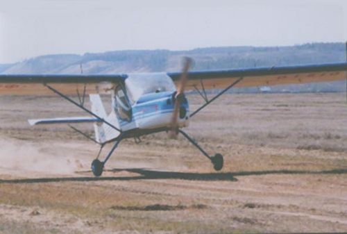

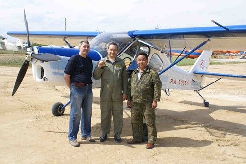

Фото вашего Лешего с вальтером можно посмотреть.

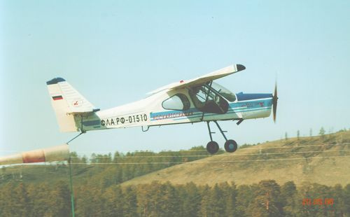

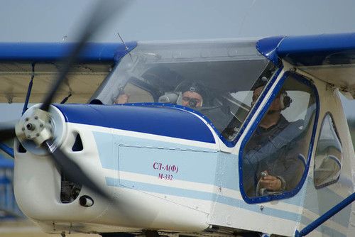

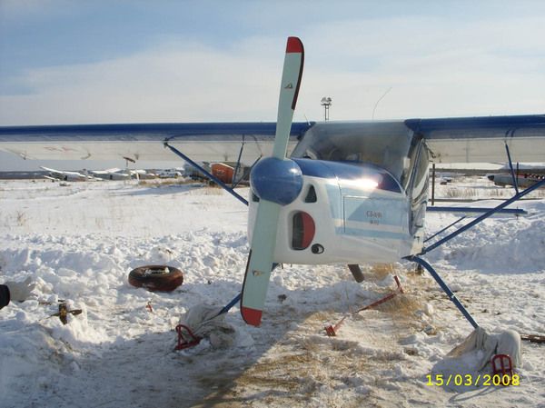

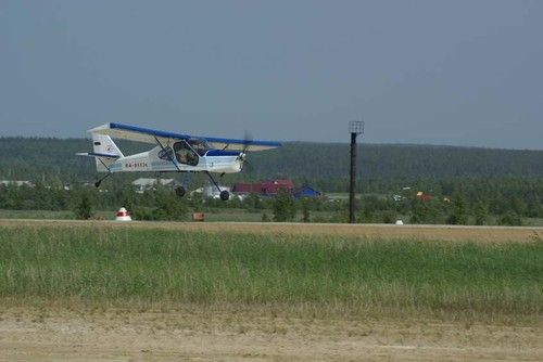

Чего-то Виталий молчит долго... вот фотки его СЛ-А...

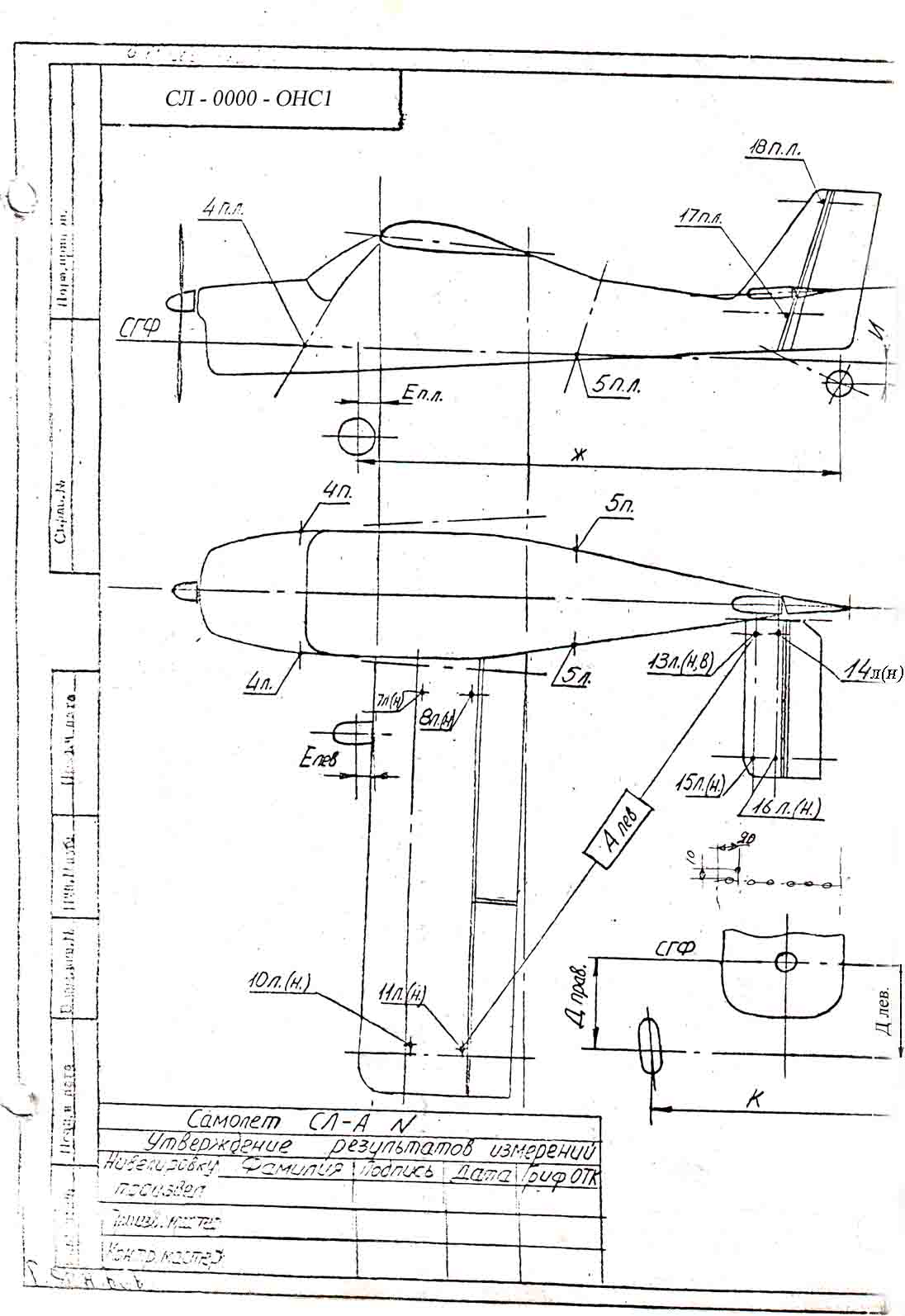

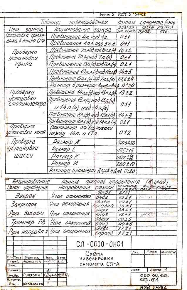

Вот нивелировочные данные серии СЛ-А из РТС СЛ, может кому-то понадобятся.
    98,7 КБ · Просмотры: 267

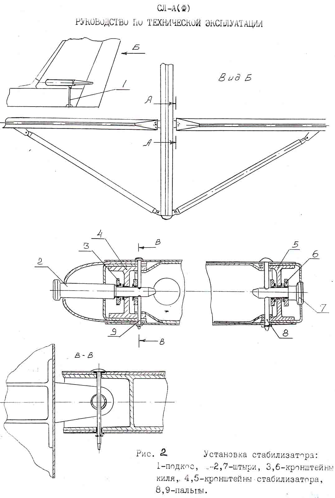

А как убрали люфт болтов в креплении стабилизатора , зсли перешли на другой размер с бронзовой втулкой то на какой размеры если можно?
1. Геометрия каркаса фюзеляжа (без лбового стекла, гротов, капота),  крыла (короткого), стабилизатора, шасси основного и их взаимное положение  для самолетов СЛ-90, СЛ-А  и И-1Л  (исключая хвостовое шасси ),  - аналогичны....
2. Есть файл ТК на фюзеляж и капот И-1Л  (формат Iges (igs)).
Андрей, люфт пальцев убирается заменой втулок , следующий диаметр спец.развертки=Ф отв.+0.1 мм(развертка H7). Посадка, напимер, по Н7/p6-очень гуд!
Если из под развертки H7 получится "дыра" Н9 или H11 (кривые руки+ инструмент- кривой)...то режем втулку с натягом +18+29 микрон(Р6)
...где-то так "7" или "8".
...Уточнить посадку по КД?

- втулки зачастую  выбиваются при установке стабилизатора из-за перекоса осей в узлах навески.
- отверстие под палец во втулке  по Н11 (палец 30 ХГСА - ему ничего не бывает)
Самый хтитрый вопрос - как подобраться спецразверткой к кронштейнам навески стабилизатора.........🙂
