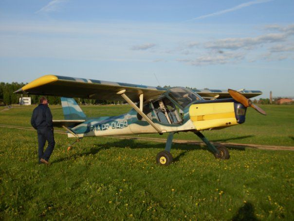

кто летает на таком? откликнитесь.
    44 КБ · Просмотры: 308
Хороший аппарат ,но желательно с длинным крылом.
приятно услышать родственную душу.где существует подобное крыло,и как оно изменило лтх? думаю и виш не помешал бы.этот тяжеловат.а колёса от вильги выручали, и не раз.
крылья длинные  заводские стояли на сл-90, виш на этом самолете кроме лишнего веса ничего не даст ,лучше подобрать дереянный ,а колеса от ми-1 очень хорошо туда идут.
