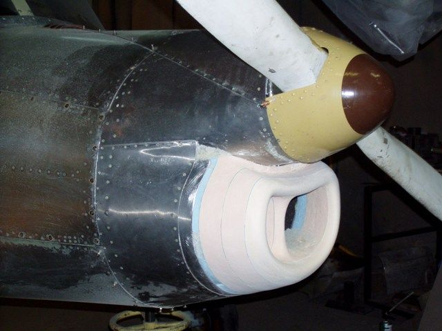

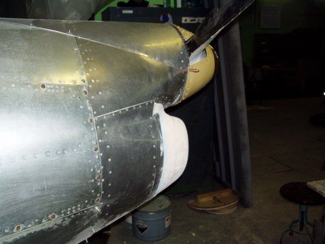

Добрый день всем!
Вот, хотел показать пару фоток. Мы сейчас заканчиваем ремоторизацию СЛ-39ВМ1, фото именно этого самолёта есть на первой странице  данной темы, под ТВД. На винт и кок внимания не обращайте, они будут другие, губа воздухозаборника на сегодняшний день уже выклеена из стеклопластика. В планах  поднять самолёт в воздух в мае-июне этого года.

А твд какой ставите? модель и характеристики?

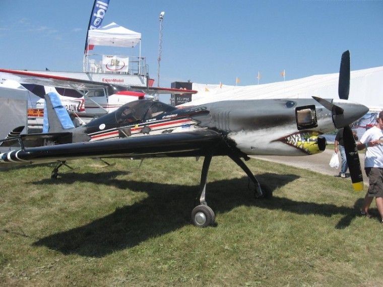

Как владелец этого самолета 01461, могу сказать следующее:
После проведения, так сказать, косметических доработок это далекого от совершенства самолета, то-как, перетяжка крыльев "чулком", установка плоских стекол, вместо выпуклых и еще ряда мероприятий по улучшению аэродинамики, значительной прибавки скорости не наблюдалось. На основании вышеизложенного, было принято решение идти путем значительного увеличения мощности силовой установки. И что-бы не размениваться по мелочам, (уж делать, так делать) решили установить М-601-й, правда задросселированный примерно сил до 450. Выражаю большую благодарность legO и компании, за воплощение в жизнь этой смелой идей. Надеюсь после всех доработок самолет наконец-то полетит..
На фото, Это так 26 сушку изуродовали? А после установки 450 сил противопожарный  шпангоут не оторвет при старте?
Да, такой Су-26 я видел в Ошкоше в 2007 году. Как она летает, и летает ли вообще, сказать не могу.
А шпангоут, по расчётам, оторвать не должно.
