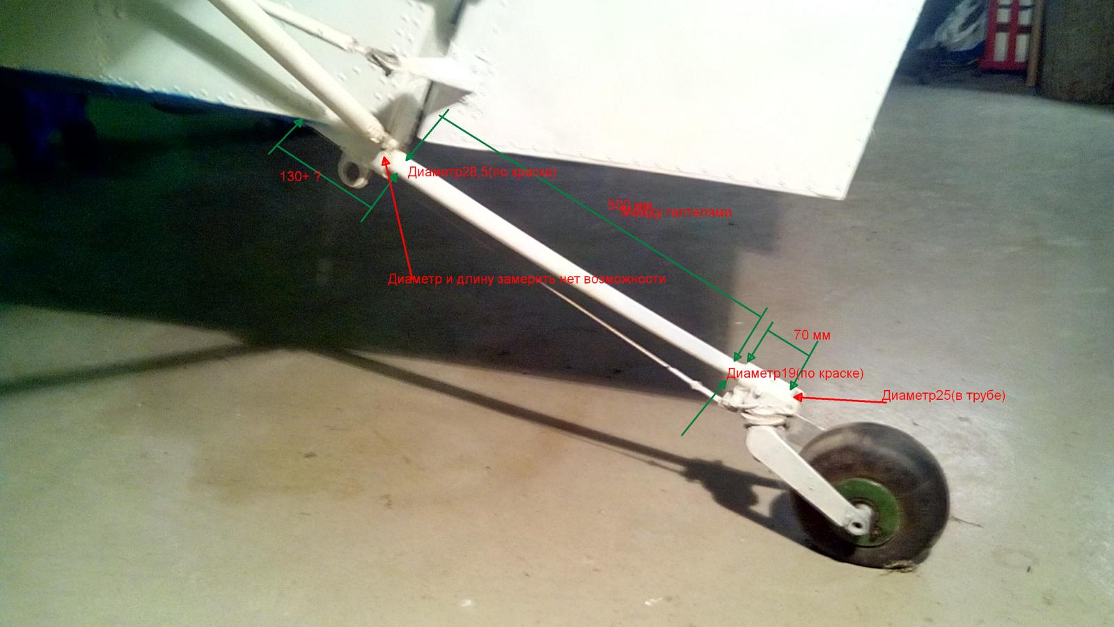

Ещё один вопрос по СЛ39ВМ1. Насколько можно судить по фото, все 5 самолётов снабжены стойками от "Лешего". Обычно стойки меняются только после краша, никак не ради эстетства, тем более, что стойки с обтекателями однозначно пригляднее. Выходит, все 5 экземпляров пережили то или иное ЛП с потерей шасси?
НЕ ВСЕ.
    15,6 КБ · Просмотры: 266
Да. Извиняюсь. У DDD тоже оригинальные стойки. Ещё один "стул" где-то потерялся. То есть, из пяти два гарантированно.
Тогда следующий вопрос: нет ли случайно у кого-нибудь некомплектной левой стойки от СЛ39ВМ1 или от "лешего"?

Я не "лешевод", но могу сейчас сходить в ангар и замерить. Надо? 18 минут на ответ.
Вот смотрите... Любимая фраза современных мунажоров.
    125 КБ · Просмотры: 272
