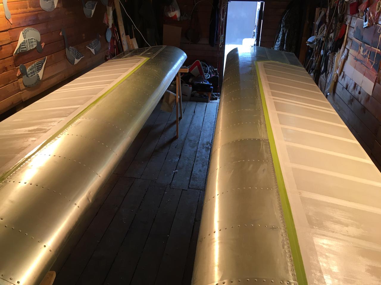

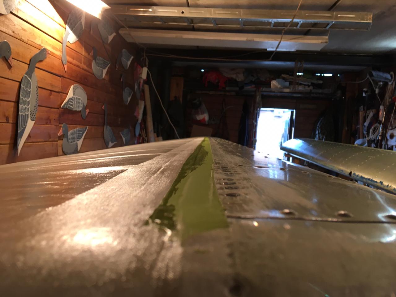

Я Роман. СЛ-90. Силовая установка c ej25. "Осталось" установить СУ, навести в кабине порядок, смыть с фюзеляжа заводскую краску, всё или красить или "лак" (нравится как металл выглядит)
Крыло и маленькие обтянуты.
Ghjdthrf ajnj
    121,4 КБ · Просмотры: 371
Крыло короткое. Нету спойлера, или не вижу/не чувствую. Заводскую обшивку сам снимал.
