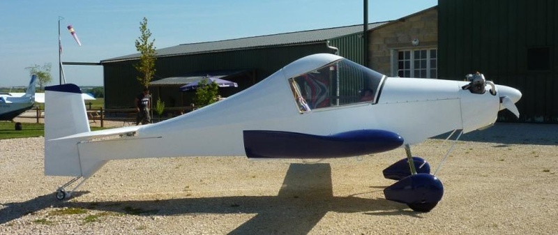

вопрос к знатокам и поклонникам указанного самолета и его автора - выдающегося аэродинамика   :)
какой профиль крыла использован?
при заявленных характеристиках:
- Vсв=63 км/ч;
- S=4.6 м^2;
- M=200кг
простейший расчет дает Cy=2.37
осмотр фотографий выявил, что крыло оборудовано ПРОСТЫМ закрылком НЕ на весь размах (30%, 45град макс угол отклонения);
в отклоненном состоянии видно что щель закрыта НЕИДЕАЛЬНО
знакомство с книгой "Сутугин Механизированные Крылья"
выявило что для, например, классического профиля ClarkY, выжатый максимум примерно: Cy=2
судя по фотографиям, профиль Коломбана на первый взгляд ничем не выделяется из многочисленного семейства несимметричных двояковыпуклых профилей без всяких там отгибов хвостика и прочих наворотов

Названий и координат профиля нет, есть шаблоны на бумаге по которым и изготавливаются нервюры. Профиль простейший  не ламинарный, похож на NACA 230 серии. По отзывам владельцев(строителей) Люсиоля, самолетка получилась очень летучяя.

...  и это действительно возможно для простейшего профиля ? иметь Cy 2.37  :D ?
если, например, посмотреть на Кри-кри, то там весьма навороченое щелевое крыло, имеющее подобный Cy   :D

На мой взгляд он и не должен выделятся. По прикидкам Cy крыла равный примерно 1,55 + прибавление от (простого) закрылка еще порядка 0,45-0,55, дадут вам скорость сваливания в пределах 65км/ч. удлинение крыла предположительно тоже играет не последнюю роль. Вот и посчитайте ;).
