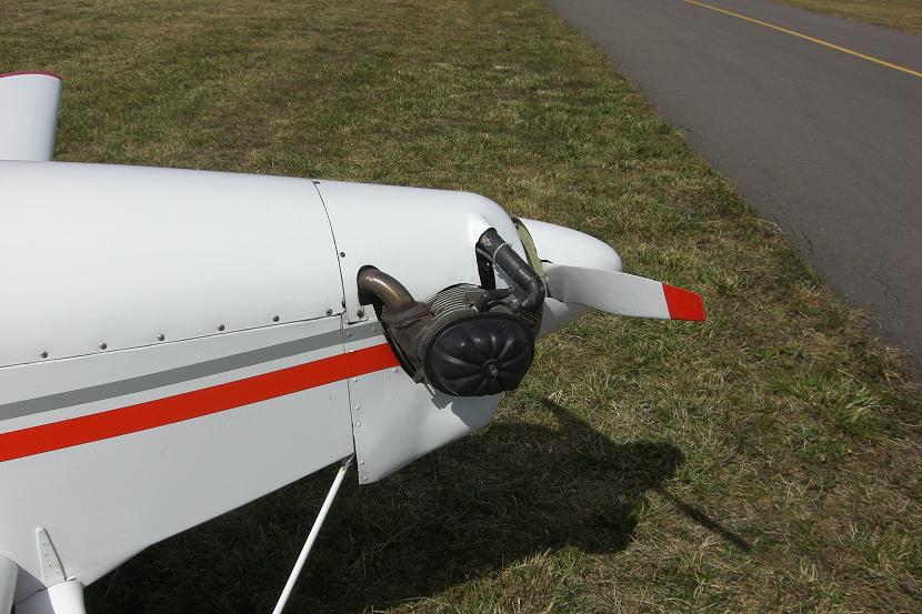

А почему в качестве СУ для Лусиоля не рассматриваются современные двухтактники, есть же движки мощностью 27 сил, весом 15,6 килограмм и уже с редуктором и ступицей под винт 120 см, к стати их расход не превышает 6 литров час хоть удавись на гашетку, и налетывают они по 200 часов до кап ремонта и кап ремонт стоит 30 000 руб максимум, и двиг такой по цене соизмерим с четырех тактным бриксом, который еще и конвертировать надо......

Потому что мюсье понимает толк в извращениях ) Еще наверно мода на 4-тактники и законодательные ограничения в европе по выхлопу. И наверно 4 такта экономичнее все же.  :IMHO

Потому, что высоконагруженные двухтактники являются, фактически, однорежимными - на Кри-кри, который, в общем, является экстремальным и вес там является определяющим фактором, они уместны; на Luciole же, который вполне классический, с хорошей аэродинамикой, самолет, бОльшее значение имеет надежность мотора, его плавная внешняя характеристика, резко не проваливающаяся на меньших мощностях, и, конечно, куда меньший аппетит относительно двухтактного мотора.

Истина посередине. Во многих областях где требуется большая удельная мощность (моделизм, спортивная мототехника)доказано отсутствие преимуществ у четырехтактников. При одинаковой удельной мощности (вес на лс) умеренно форсированный двухтактник получается надежнее и стабильнее высокофорсированного четырехтактника.
такие двухтактники как Ротакс имеют очень ровную характеристику.
современные парамоторные двухтактники после некоторой доработки так же можно приручить. во всяком случае уровень вибрации у THOR 200 с балансирным валом будет значительно меньше чем V-twin Бригса
Но расхода топлива 6л у мотора 25лс на полной тапке не бывает. 10л как по азбуке- проверено.
причины использования 4Т на Люси понятны- господин Коломбан понес сильные репутационные потери изза ненадежной силовой установки на Кри-Кри. и решил сменить имидж. но сменился только имидж а не содержание. силовая установка на Люси- дрянь. ИМХО.
действительно современный парамоторный 2Т был бы надежнее.

1. Бригс стоит на генераторе у которого ресурс заявлен 5тыс.мото часов.У ваших парамоторных 2Т -200 часов. Вроде вывод насчет надежности напрашивается сам собой.
2. Достаточно мысленно проделать эксперимент. Представьте себя сидящем в самолете  у одного под капотом достаточно большой кусок железа в виде того же  Бригса , у другого мотор размером как алюминиевая солдатская кружка которую еле видно. Вопрос - в каком вам будет сидеть комфортнее на высоте 500 метров когда под вами сплошной лес  .
3. Для людей со слухом. Закройте глаза и послушайте хотя бы на видио роликах. Один тарахтит как трактор в поле -другой визжит как поросенок. Кто раньше надорвется понятно без слов.
