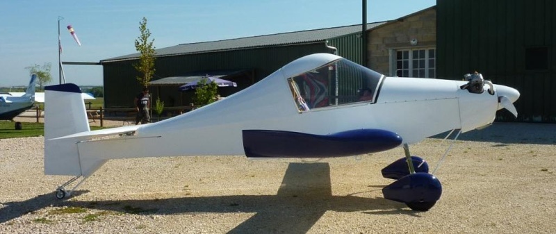

Почему ничего выдающегося?Хороший крейсер при минимальным расходом бензина,при 150 км\час очень неплохая дальность-800 км и 3 литров в час.Конечно этот самолет не разрабатывался для России.Нужна хорошая полоса.Видел вариант с крылом с большей хордой,800мм,вместо 670мм.Тогда данные о сваливании могут и совпадут.А так же были и двигатели с редуктором.

Расшифрую
26 сильный  электродвигатель
-33 кг литий-полимерный аккумулятор KOKAM емкостью 4,7 кВтч , время работы на крейсере 55 минут, мошность посчитайте сами в течении этих 55 мин
В одном их полетов достиг максимальной кратковременной скорости 220 км/ч.

Удлинение большое,  потому и потребные углы атаки относительно малы.  Механизация задней кромки на углы  влияет мало.  Это ведь не предкрылок
Ну если взять нижнее значение Су =2 с выпущенной механизацией, то взлетать должен на 67 км/ч , в табличках дают скорость сваливания 65

не видно выдерживания и после отрыва стрелка уса здорово прыгает вперед. такое поведение похоже на взлет без закрылка и на достаточно небольшие углы атаки далекие от максимального Су.
Энерговооруженность самолета действительно достаточно дохлая и на больших углах атаки он хрен полетит.
Есть видео взлетов со стороны- пользуют они закрылок или на чистом взлетают?
С таким стояночным углом минимальной взлетной скорости не достигнуть - ни с закрылками, ни без. Кстати, при малой энерговооруженности разбег без закрылков может даже оказаться короче, нежели с закрылками из-за разницы сопротивлений.
Но для посадочной скорости такого ограничения нет, т.к. не представляет проблемы коснуться вначале хвостовым колесом (где-то даже лучше - козел вряд ли получите) - поэтому, на посадке можно вытягивать ручку до упора и сесть даже на меньшей скорости.
Думаю, закрылок здесь не для взлета, а для посадки, что бы аппарат долго не свистел на таком большом удлинении.
Да и потом, это аппарат хороших полос и взлетная механизация ему не нужна.  :IMHO
Писман,  на втором видео взлет и посадка с закрылком.  Снято с камеры под хвостом.  Когда смотреть дубли из кабины я так же указ в том же сообщении
Любитель,  я т на пальцах прикидывал,  индуктивное сопротивление крыла Люсиоля с выпущенной механизацией на максимальном Су примерно равно сопротивлению чистого крыла площадью 7м2 и уединением 5,  которое обеспечивает ту же подъемную силу.  А на максимальной скорости останется в основном сопротивление профильное.
Интересно,  почему выбран стояночный угол не обеспечивающий максимального Су на взлете?

Я непонятно выразился - повторяю.
Длина разбега увеличивается с увеличением скорости отрыва, лобовым сопротивлением на разбеге и коэффициентом трения, а также с увеличением нагрузки на мощность (G/N). При этом возможны преобладания тех, или иных параметров в зависимости от характеристик самолета. В случае высокой нагрузки на мощность преобладающими факторами окажутся коэффициент трения и лобовое аэродинамической сопротивление. Иными словами, при выпущенных закрылках самолет на взлетном режиме не разгонится даже до сниженной скорости отрыва, а убрав закрылки, снизите Сх настолько, что разгонитесь и до бОльшей скорости.
да  все вполне логично и понятно ---хорошее объяснение -а учитывая не слишком большой запас по мощьности -так  бы оно и обстояло при взлёте с закрылком больше 10
Ну да, интересно получается: разбег выходит короче при взлете на бОльшей скорости при средних Су, чем на меньшей скорости, но большем Су.
получается как на вот на этом видео: взлет с трех точек без закрылков(разбег 10 сек), а посадка с закрылками
Заметно влияет! Увеличивает Су при данном альфа и уменьшает критический угол атаки.
Конечно, стояночный угол здесь мал, но закрылок и экранный эффект делают своё дело.
На видео, на УСах не разглядел НИ ОДНОЙ цифры. Но увидел посадку без закрылков со стороны. Да и из кабины, глиссада выглядела очень пологой. Скорость в полёте не превышала скорости отрыва более, чем вдвое.
Я не Уильям Г. Бейтс, но помоему вы прсто не хотите видеть ЦИФРЫ 0-10-20-30-50-60-70-80-90-100-110.
Отрыв идет на цифре 50 .  Вот она на положении "между 15-16 часами" Касание то же.  Это мили. сухопутные.
