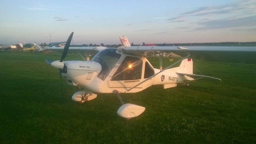

Продолжаем работы доработке крыла. Как и планировали ранее разделили "флаперон" на закрылок и элерон. Получилось все как планировали. Теперь с помощью сотрудников ОСКБЭС МАИ прорабатываем кинематику электропривода закрылков, наработки Виктора Шалыгина и Дмитрия Монахова будем  реализовывать.
Так же спасибо Вадиму Лесовскому из г. Таганрог, за изготовление обтекателей на колеса, мне кажется получилось не плохо.
фото прилагаются
    10,7 КБ · Просмотры: 261
    10,4 КБ · Просмотры: 255

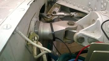

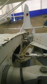

Уважаемый Xlet надеюсь данные фото поможет в ваших работах.
Кстати именно этот узел позволяет складывать крылья вдоль фюзеляжа.
Спасибо за фото ROTAX 582, откровенно говоря не знал, что у Шторьха тоже крыло складывалось.
Но мне кажется на МАИ 910 это решение исполнено более оригинально.

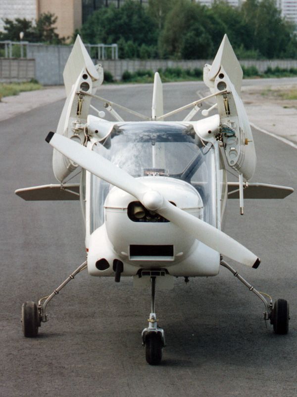

А вот так в сложенном положении.
    67,6 КБ · Просмотры: 285

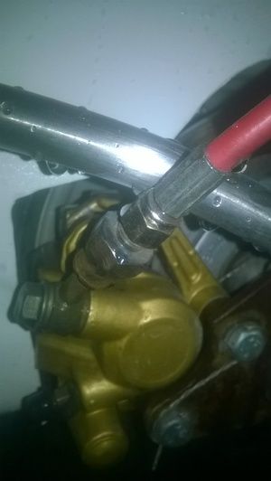

А какие тормоза сейчас стоят на самолете?
vixtar,что бы развернуто ответить на ваш вопрос, в выходные специально для вас сфотографировал тормозные цилиндры.
На фото самолета их видно с искажениями. качество теряется из за уменьшения размеров фото.
В общем история с тормозами на МАИ 910 такая:
Изначально стояла раздельная система тормозов на каждой педали КВС. На сколько я знаю, она "перекочевала"с Авиатики 890. Но в какой то момент эксплуатации, Валерий Родин, начальник отдела эксплуатации ОСКБЭС МАИ из за жалоб пилотов волевым решением переделал тормозную систему полностью.
Сейчас она из себя представляет гидравлическую систему, с дисковыми тормозами на оба колеса. Управление на РУСе.
Фирмы производителя установить не удалось, надписей не каких нет. Сам Валерий Родин говорит, что использовал зап. части из магазинов для квадроциклов и мотоциклов.
Вот такая история с тормозами, кстати по эффективности меня полностью устраивают.

Фото к сообщению об тормозной системы.
    50,6 КБ · Просмотры: 261
