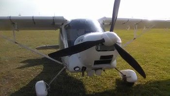

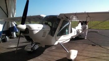

Коллеги,вчера провели наземные испытания, в том числе пробежки по полосе.
Все параметры в норме, не много фонит рация от новой фары, хотя она светодиодная.
Полностью пришлось переделать масленую систему, по сравнению
с предыдущими фото поймете в чем разница.
Думаю теперь температура масла будет в норме даже при высоких температурах окружающего воздуха.
Теперь буде планировать летные испытания.

Не факт,  площадь выходного сечения должна быть больше входного иначе может быть запирание, так же воздух легче будет идти через щель без радиатора, и там более радиатор повернут относительно потока.
Утверждение совершенно неоднозначное - регулирование расхода воздуха через канал, как правило, осуществляется изменением выходного сечения - и, обычно, как раз, зажимом этого сечения, вплоть до нулевого.
А это совершенно верно - для эффективной работы радиатора необходимо исключить зазоры между каналом и радиатором, создающих для воздуха обходные пути: разница будет в разы.
А это, в общем-то, с учетом вышесказанного, непринципиально: так, прямоугольный канал, в котором радиатор стоит существенно наискось, без зазоров, прекрасно работает - все струйки тока воздуха, протекающие через каждую ячейку радиатора, одинаковы по траектории и длине, что обеспечивает полный отбор тепла по всему радиатору.

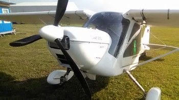

Уважаемый Владимир Павлович и Леха(magnum) спасибо за ваши комментарии. На приложенной фото ниже видны так называемые ''жабры'' выход из под капота, внизу регулируемая створка, о которой говорил Владимир Павлович.
Что касается зазоров в верхнем радиаторе, то конечно добиться герметичности достаточно сложно, потому что использовал уже имеющейся вход капота.
Но, что то мне подсказывает, что все будет хорошо.
В предстоящую субботу на все вопросы получим ответы.
