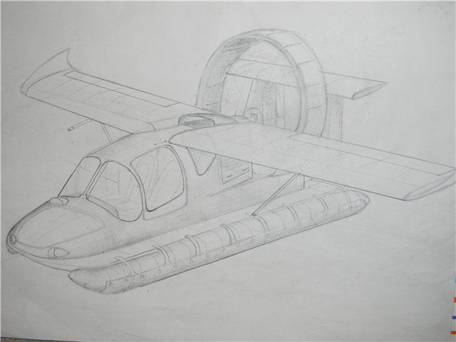

Кстати@ Yakut-AZ1..Я 3 года назад тоже начинал свой аппарат с ВП,с отдельным винтом нагнетателем в носу..Для этого в конструкции платформы были сделаны два продольных тунеля воздуховода,куплен КАМАЗовский мультивинг кажется на 620мм,сделана воздухлосборная улита для вентилятора, заготовили шарнирные приводы для трансмиссии и практически разработали трансмиссию от переднего шкива двигателя..
Но потом через год пришла в голову мысль ,что нужно сначала попробовать просто на аэроглиссере оторваться от водной поверхности, ВП слишком сложно и мы её забросили и перешли на проект "Вжик" можно посмотреть на ветке экранолёт..Пустой вес всей конструкции получается где-то 350 кг,4-х местный но экспериментальный вариант для чистоты снабдили слабеньким мотором ВАЗ 21083,потому что ГИМС допускал раньше двиг не мощнее 55квт или 75 л.с. Теперь можно любой и конечно думаю поставим потом Субару..Платформой тоже сейчас,по истечении почти 3-х лет строительства не очень доволен,нужно делать полностью из АМГ 1.5 не тоньше и на сварку..В голове существует такой вариант..

-звучит гордо!
=если бы Вы ещё искосили крыло,можно бы обойтись и без хвостовой "индустрии"...
\кстати,у 023 воздух для нагнетателя подушки поступает через
жалюзии\.
