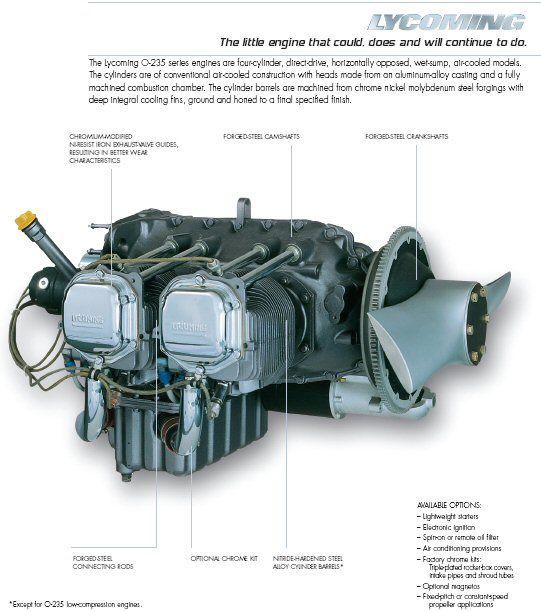

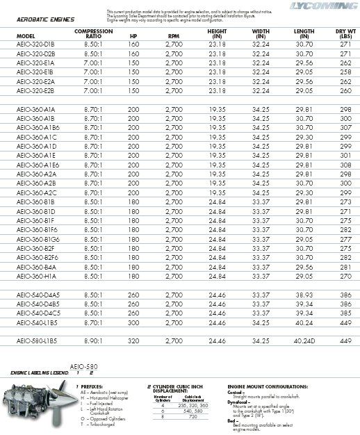

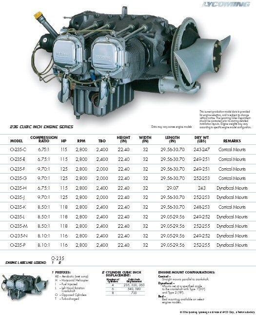

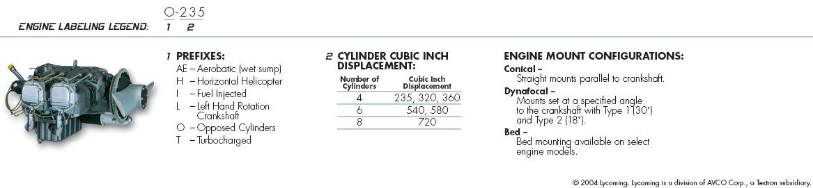

eXmajor-KP! Понятно,что авиационные. Из той таблицы по ссылке интересны пока те, которые работают на автобензине 92-95-ом для первого раза. Для автобензина, какая должна быть степень сжатия и о чём говорят буквы в конце маркировки?
@ Yakut-AZ1
...снизу под таблицей есть вся расшифровка!
...рисунок №3
/me
    58,8 КБ · Просмотры: 228
    78,2 КБ · Просмотры: 237
    44,7 КБ · Просмотры: 277
AEROBATIC ENGINES
[edit]This current production model data is provided for engine selection, and is subject to change without notice.
The Lycoming Sales Department should be contacted prior to starting detailed installation layouts.
Engine weights may vary according to specific engine model configuration.[/edit]

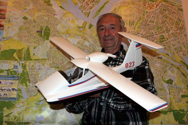

Как и говорил самолёт будет двух-моторным,
Александр, а два мотора - это иметься в виду два основных, тяговых и ещё один - вспомогательно-нагнатательный?
Или же - один тяговый и один нагнетательный?
Предположу что килей тоже будет два,
или нет?
На поддуве воздушной подушки на малых скоростях самолёт рулится тоже нормально, хотя и разнотяг двигателями тоже даст свои плюсы на рулении. Однодвигательный рулится хорошо.
На поддуве воздушной подушки на малых скоростях самолёт рулится тоже нормально...
...однодвигательный рулится хорошо.
Да, в варианте как на фото, самолёт то и должен на подушке
отлично рулится - т.к. РН обдувается потоком винта:
причём установлен там, где скорость струи винта максимальна!
у Черёмухина всё отлично продумано было!
А вот если оставить всё также как в оригинале (у Черёмухина), в т.ч. и один киль,
но поставит два мотора на крылья, то обдува руля не будет точно.
И управляемости тоже не будет! Разве что уповать на разнотяг...

S_Vladimir! Мы же будем делать  новый самолёт по его расчётам и проработкам, конечно же будем руководствоваться его расчётами и проработками конструкции. Черёмухин О.А всё предусмотрел, нам только надо правильно сделать ЕГО САМОЛЁТ !. Мы будем очень стараться! 🙂
