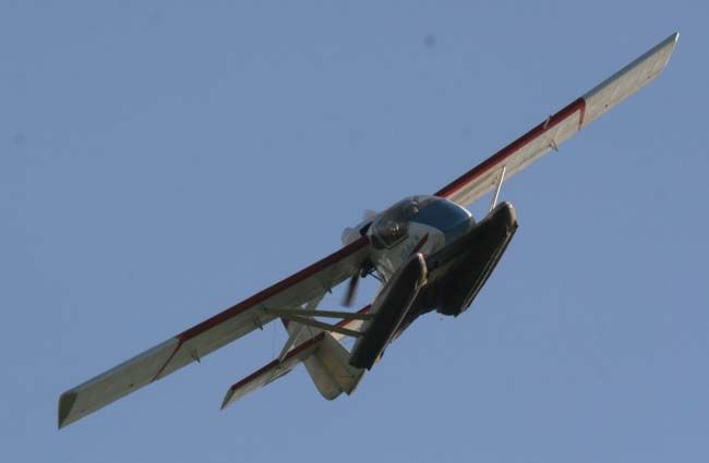

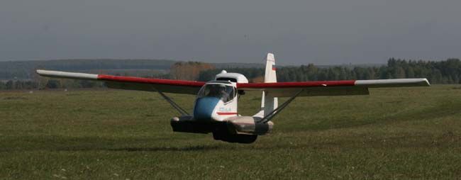

В пятницу летал на самолете на воздушной подушке.
Идея интересная. Взлетает/садится на любую поверхность - трава/бетон/лед/снег/вода/песок.....
Летали в диапазоне скоростей 110-150 км/час. Вроде как может в крейсере достичь 180 км/час.
Взлет и посадка очень короткой дистанции, несколько десятков метров.
Как и многие высокопланы летит очень устойчиво. Обзор почти как в вертолете из за толкающего винта и большого остекления.
Место второго пилота практически нерабочее. Из управления только ручка и педали, до остального дотянуться нельзя.
Это экспериментальная модель, которая доказала, что такой самолет построить можно.
К сожалению автор немного переоценивает как ценность этого самолета, так и своего изобретения.
Самолет предлагается к продаже за 90 тысяч долларов  😱.

Ему бы в Канаде и Штатах полетать, плюс умерить апетит и всё срастётся.
Идея в общем не нова, но тут реализация более успешная, хотя тот самолет на котором я летал просто сырой. Как говорят американцы builded from scratch в буквальном смысле. Несмотря на это он летает, свободно рулит по песчанным барханам в 70 см и преодолевает на разбеге бревна 200 мм в диаметре и разворачивается почти на месте.

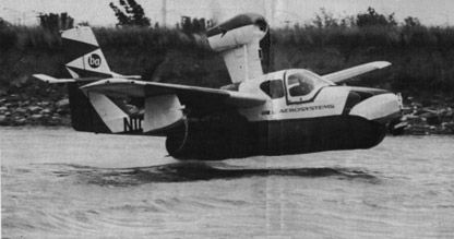

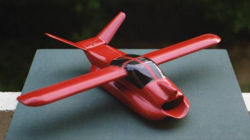

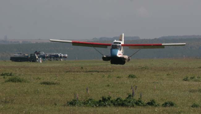

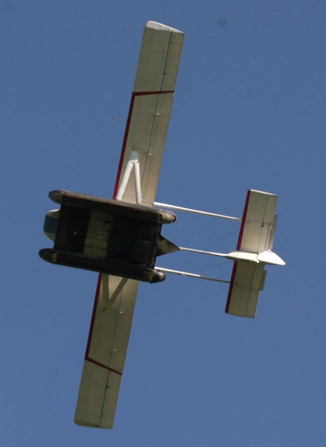

Был ряд и не столь удачных попыток:
    12,7 КБ · Просмотры: 325
    13,8 КБ · Просмотры: 323
    13,1 КБ · Просмотры: 322

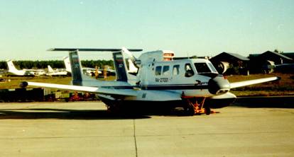

А вот ещё Лайк на подушке:
    17,3 КБ · Просмотры: 316
