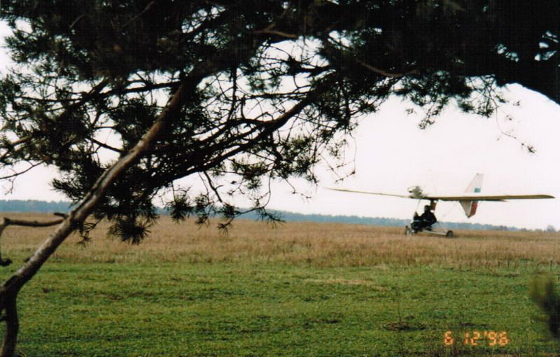

Самолет "Наська" Евгения Сутормина.
JonSu
Люблю самолеты!
Самолет "Наська", экспортное название "Week-end  Ultralight" ;)
Так я его назвал послав фото в американский журнал. Там понравилось. Просили тоже чертежиков. ;)
Характеристики. (первоначальные)
Схема - одноместный  расчалочный  высокоплан  классической  схемы  с  тянущим  винтом.
Назначение - учебно-тренировочный, прогулочный,  наблюдательный, в общем - "Week-end  Ultralight".
Конструкция - по правилу "Три-Т" - трубы, тряпка, троса - дюралевые  трубы,  узлы  из  нержавеющей  стали,  нержавеющие  троса,  лавсановая  ткань.
Приборы - УС-250,  ВАР-5,  высотомер,  указатель  температуры  двигателя,  компас, "шарик".
Пропеллер:
Двухлопастный  регулируемый  с  лопастями  из  углепластика .
ДУ - РМЗ 640 .
Технические данные:
Размах 10,2 м.
Хорда крыла - 1,5 м.
Площадь крыла …... 15 кв. м.
Вес пустого ………..… 175 кг.
Взлетный вес ……..… 280 кг.
Скорость min. …….    50км/ч.
Скорость крейс.  ….. 70 км/ч.
Скорость max. …  …. 90 км/ч.
Скороподъемность    …. 2 м/с
Время полета …………. 1,5 ч.
Разбег/пробег ………….. 50 м.
Запас топлива ………….. 20 л.

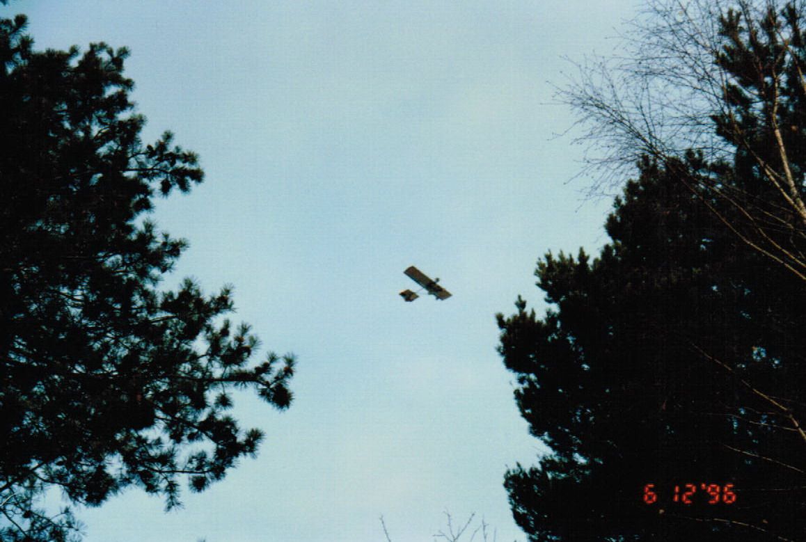

Максимальная высота на которую забирались - 650-700м.
Выше не пошли , что бы не мешать магистральным самолетам из Шереметьево.
P.S.Обратите внимание на травку и дату. Это подмосковье.

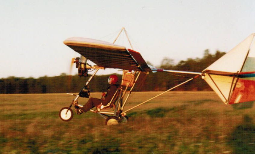

Первоначально обшивка стабилизатора, киля, и крыла - парусная ткань "Яхта" (альтерированный лавсан). Другой на то время не было. Натягивалась конструкцией.
Рули, элероны и закрылки имеют неразборный каркас и потому были первоначально покрыты х/б пропитанной эмалитом. Для простоты.
При проектировании закладывались площади оперения обеспечивающие коэффициенты статической устойчивости Аго=0,5 и Вво=0,05.
Первоначальный стабилизатор был прямоугольной формы.
Размах - 3 м, хорда 0,7м.
Он имел каркас из Д16Т - два лонжерона и 2 поперечины из труб ф 30х1,5мм . Концевые трубки были ф 14х1. Все соединены - шарнирно.
Рули высоты хорда 0,7м. Раздельные. Имеют передний лонжерон ф 30х1,5, заднюю кромку ф 14х1 и по одной гнутой из листа АМГ нервюре. Собраны на трубчатых заклепках.
Киль собран из труб ф 30х1,5 на шарнирных соединениях.
Руль направления - аналогичен по конструкции рулям высоты.

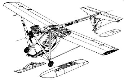

hasan, я видел эту картинку -но всё дело в том что нет данных! А самолётик приятный на глаз и наверно для тела))))))))
По памяти крыло хорда 1м, размах 6м ну остальное считать самому
