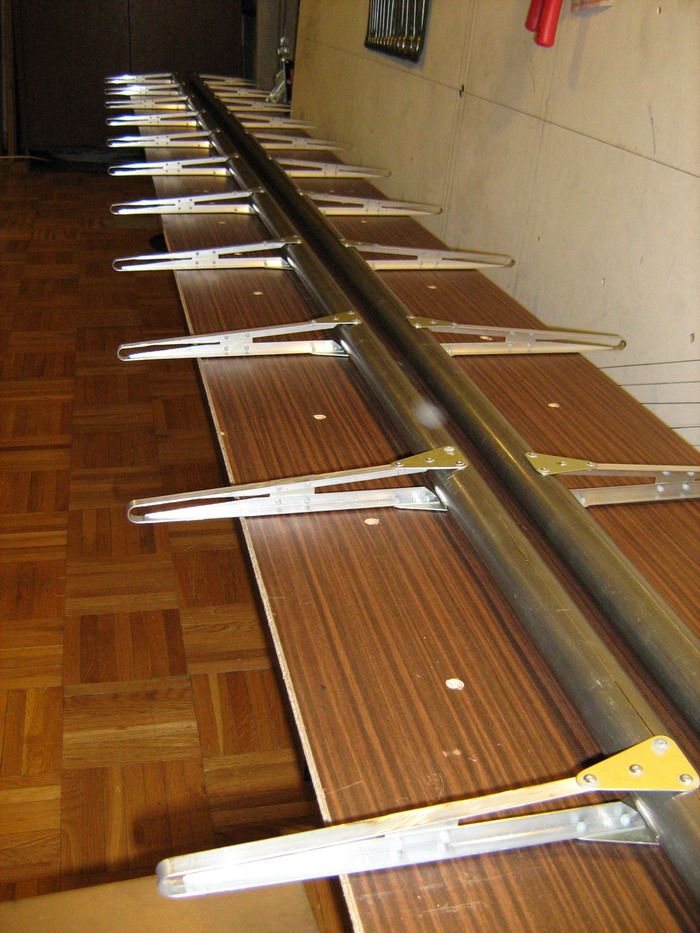

Начал клепать элероны. Основная труба - Д-16Т диаметр 36х1,5мм , задняя кромка будет из трубки Д-16Т диаметром 12х1,0мм, "нервюрки" из уголка 10х10х1мм, косынки толщиной 1мм, стойки полок нервюр толщиной 0,5мм, заклёпки вытяжные стальные оцинкованные диаметром 3,2мм.

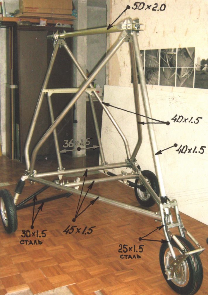

Скажите,а трубы для этого тетраидера (телеги) какого размера (диаметр,стенка),если не трудно.?Спасибо!

Делиться информацией по проекту для меня не трудно, другой раз бывает просто что на "инет" времени нет, поэтому и задержки с ответами.
Да, труба "могучая", у кого будет возможность достать трубы другого ассортимента - удачи, у меня же в наличии были только эти....

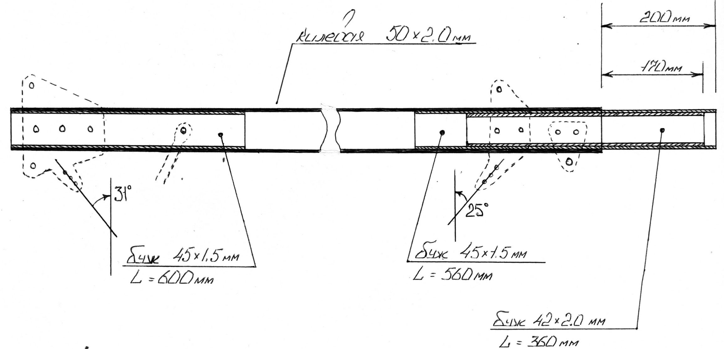

Да, килевая труба и плоскость треугольника нижнего основания параллельны. Угол установки крыла +4 гр. за счет разницы высот установки переднего и заднего лонжеронов. Килевая труба имеет бужи согласно рисунка + радиусные втулки в местах болтовых соединений.

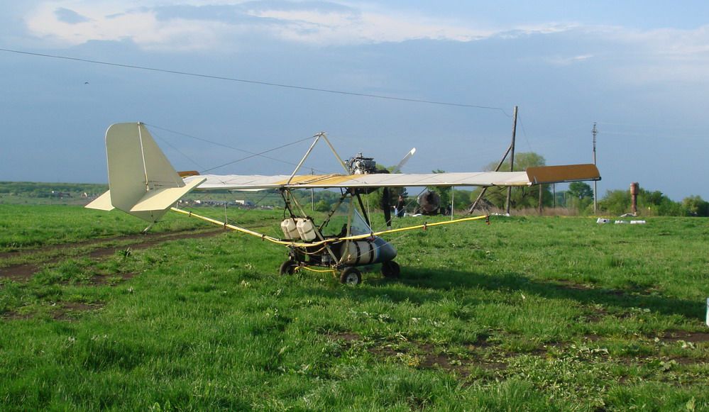

А это - тот самый боевой аэроплан.
Красавчик!
