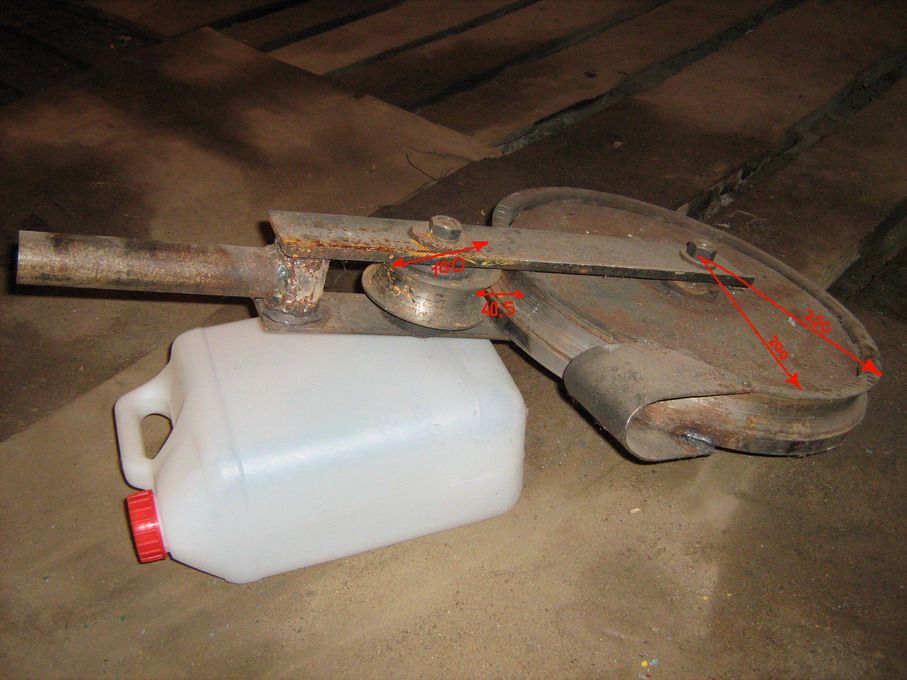

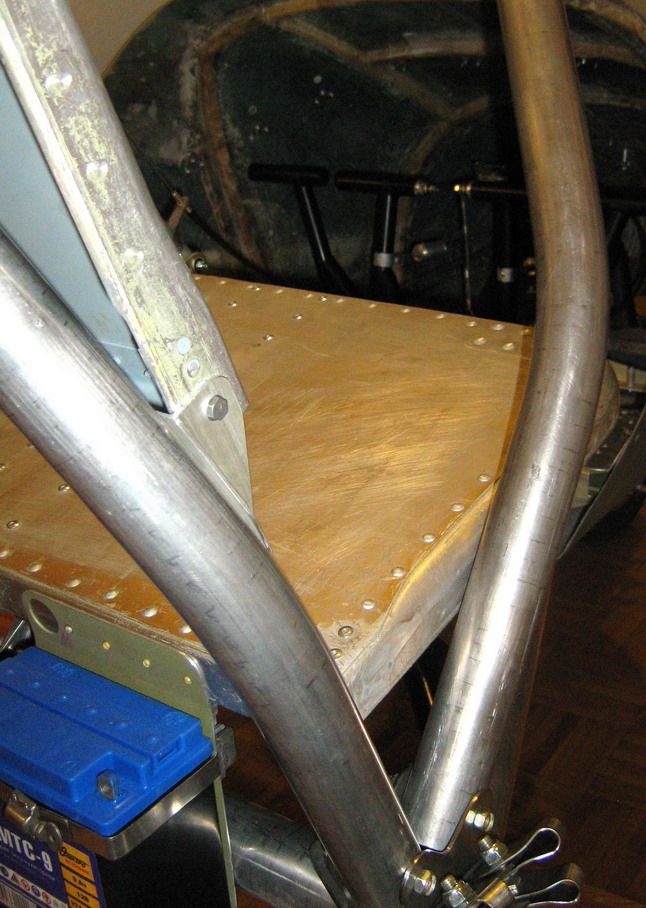

Привет Сергей. Вот таким "девайсом" я гнул свои трубы. Сделан конечно не ахти как, но линию свою гнёт исправно, на выходе получается вполне приличное качество гибки.

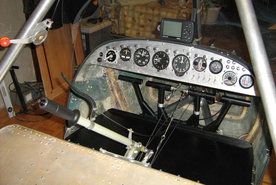

Собрал приборы в кучу. Вот так теперь выглядит моё рабочее место. Не поместились - авиагоризонт, гирополукомпас, топливомер, акселерометр, метеолокатор, радиостанция и ответчик. ;D

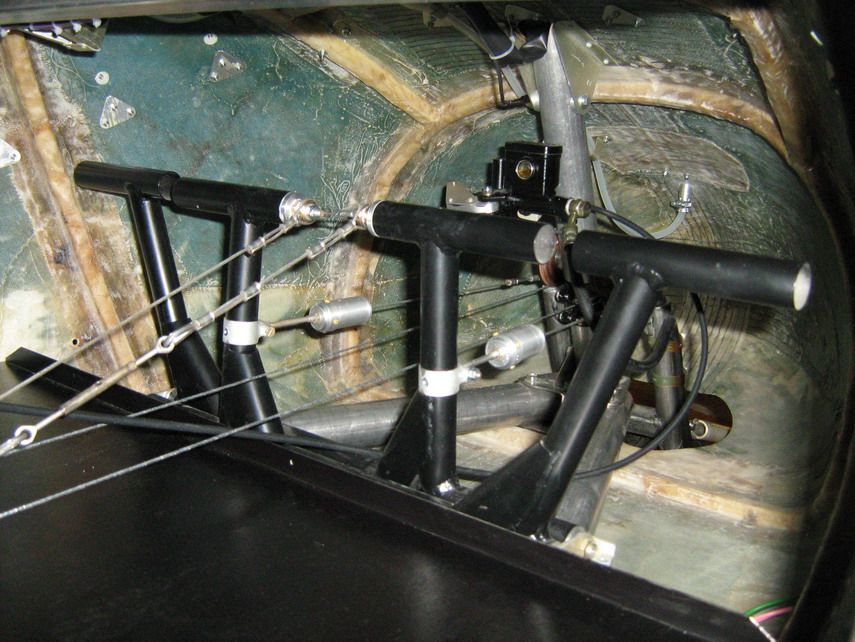

Насколько удобно получается, когда одна ручка на двоих и расположена посередине? Удобно ли инструктору с такой компоновкой ручки учить курсантов?
В Плигриме фишка в том, что он может быть как двухместный, так и одноместный на химии  😉 Тогда ручка между ног.
Легким движение руки брюки превращаются...
Для обучения на РУС ставится боковая "рученка". РУД правда, как я понял один, но инструктор и до него дотягивается.
.да,все правильно..таких ручек масса..и очень даже удобно пилотировать....А САМОЕ ГЛАВНОЕ-все барышни в коротеньких юбочках -у твоего самолета...легко влезать и вылезать..

В Плигриме фишка в том, что он может быть как двухместный, так и одноместный на химии Тогда ручка между ног.
...ноги по диагонали,а сам пилот полулежит на скамейке! ;D
От диагональности ног, спасает перестановка тросов местами  🙂. Просто и эффективно. За такие решения - респект конструктору.
спасибо,конечно....но это решение(перекидка тросов на РН) я подсмотрел где-то...как и многое другое...но я не просто слизал,я творчески переработал.............(ах какой я молодец,хоть росточком маленький)

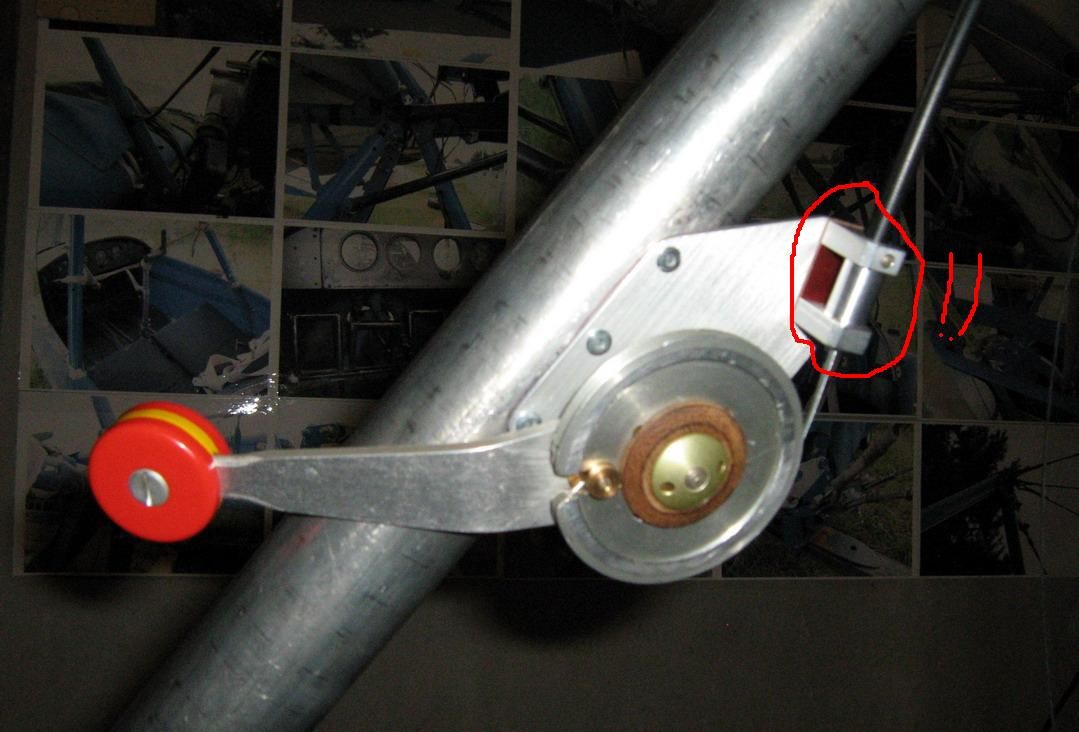

Odyssey сказал(а):
А до РУДа инструктор не то что дотягивается, а просто отводит руку в сторону падавана и всё в руках его моментально оказывается, сам в этом убедился. Может кому сгодится, чтоб время не тратить на расчёты, привожу размеры ролика на РУДе под карбюраторы "микуни" заточенный: диаметр внешний - 64 мм, диаметр внутренний - 56 мм, толщина ролика - 5 мм, высота рукоятки РУДа - 140 мм,  линейный ход РУДа от малого газа до взлётного режима - 140 мм.
Игорь,в случае аварии зто может быть опасно...как думаешь?

Сергей, что-то я не могу понять чем держатель троса на РУДе может быть опасен. Пробовал "складываться", моделируя движение тела при виртуальной аварии, голова с телом в любом случае с ним не "целуется", а при соприкосновении с боковой балкой голова ещё и "уходит" либо к центру, либо "на улицу", в зависимости от направления плюха.....
Одисей,скажите пожалуйста,а косынки и узлы навески крыльев на раме,что бы не считать,материал и толщина?Спасибо.
Прошу прощения за задержку с ответом, работа - есть работа. Трубы я гнул следующим образом:
1. Изготовил вышеупомянутый трубогиб, закрепил его на прочное основание, так как при гибке, сами понимаете, усилия не шуточные.
2. На куске ровной фанеры маркером нарисовал конечный вид трубы после загиба.
3. После нарезки заготовок труб с припуском, место загиба + по 10 см в обе стороны "отжег" газовой горелкой для придания заготовке должной мягкости. Процесс ответственный, так как легко перестараться и "оплавить" трубу. Необходимо производить этот процесс не спеша, постоянно перемещая пламя горелки по заготовке. Для контроля "отжига" использовал раствор хозяйственного мыла. Почернение данного раствора, нанесённого кисточкой на заготовку - окончание "отжига". Советую потренироваться на куске ненужной трубы.
4. Далее производил наполнение заготовок мелким просушенным песком, предварительно вставив с одного конца деревянную заглушку. Песком заполнял не всю трубу, а только место загиба + 10 см . Далее песок тромбовался и вставлялся сплошной деревянный "буж" в качестве второй заглушки.
5. Заготовку в трубогиб - и вперёд!
