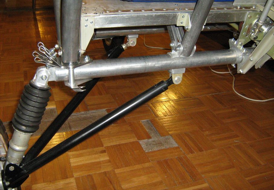

Владимир, приятно видеть что труды не напрасны. С шасси ещё не определился? Даю общий вид своей версии этого дела.
    96,5 КБ · Просмотры: 405
Надеюсь постараться по возможности не уходить от прототипа. Чисто по мелочи, которая может всплыть при отрисовке и подборе материала. И то крен в сторону меньшей стоимости и трудоемкости.

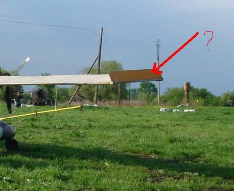

Интересно как это дополнение отразилось на лётных характеристиках ?
    28,5 КБ · Просмотры: 391
Судя по отзывам Сергея - положительно 🙂. Во всяком случае он намерен продолжать такую или другую законцовку использовать. Точных цифр врод бы нет, только его ощущения. Главное, что они оптимистичные.  :IMHO

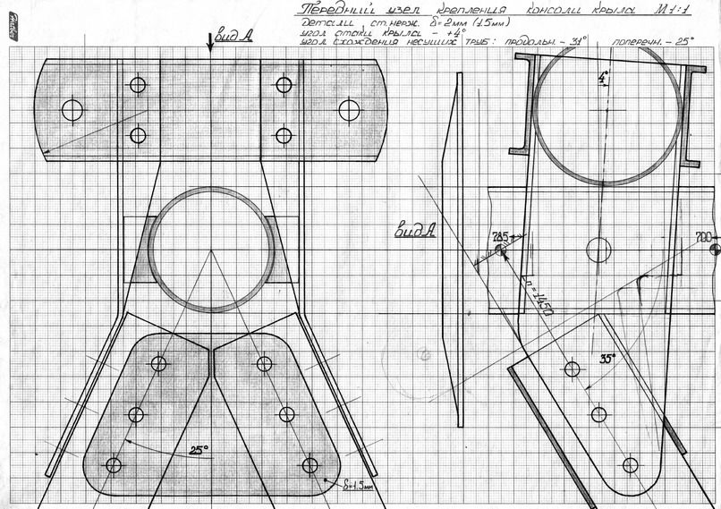

ЗЫ. Сегодня целый день уложил на прорисовку заднего узла крепления второго лонжерона. Мозги и глаза на бекрень, что бы сообразить где какие плоскости и углы сходятся, и как их подгонять между собой. Проще сделать в материале ;D

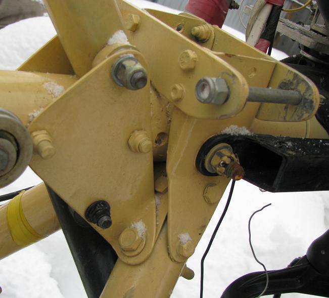

А с передним уже туплю. Он идеологически 🙂 отличается от заднего. Одиссей имеет другой передний узел, схожий с задним Пилигримовским. Одним словом с Пилигримом, сплошное народное творчество  😀. Каждый следующий релиз отличается от предыдущего.
Игорь! Подскажи, плиз, мотивы изменения конструкции переднего узла на Одиссее. Чем этот узел лучше/хуже родного.

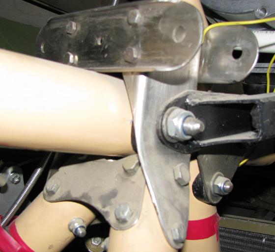

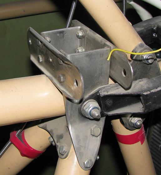

С передним узлом для меня оказалось всё просто, когда начертил и изготовил детали - всё собралось "как по учебнику".
А вот проблемы возникли как раз с задним узлом, так как крепление П-образного узла заднего лонжерона крыла происходит в трёх плоскостях, чего мой не тренированный мозг не смог выдержать, поэтому я переработал передний и задний узлы под свою "картинку" в голове.
Лучше или хуже? Думаю вопрос риторический.......

Очень сложно мне будет ответить на эту просьбу, это ж надо всю картинку зарисовать до почернения. Что Вас конкретно интересует? Давайте "поагрегатно" разбираться, так сказать.
Понятно 🙂  Как то так и у меня происходит 🙂. Сначала пытаюсь собрать из того, что есть, затем начинаешь с пятого раза вникать в суть происходящего. Когда все собирается, начинаешь понимать изначальную задумку автора 🙂 И так с каждым узлом .
Занятно. Вроде и не сам разрабатываешь, но без головоломок никак не получается. Главное процес идет.  :IMHO
