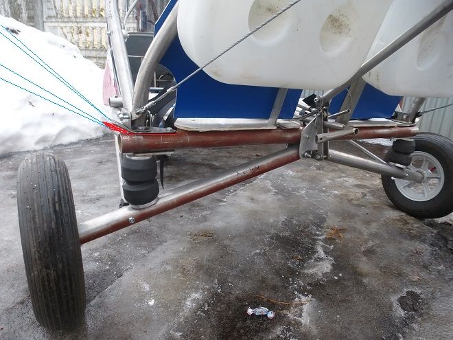

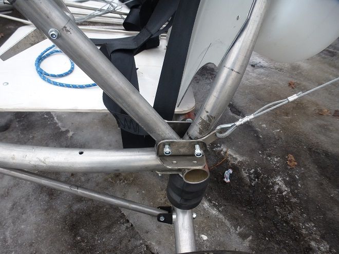

крыльев конечно еще нет, но в целом по фюзеляжу очень удобно, пластины натяжника из нержы 3 мм, плюс по форме трубы загнуты и приварены еще две пластины, т.е. натяжник представляет собой объемную конструкцию, больше волнений вызывал длинный болт на котором он стоит, но вроде бы все нормально, по первой ошибся с размером верхних тросов и натяжником без особых усилий выгнул балку вверх. нижних тросов при этом не было. по балке , конечно при таком варианте с тросами нет смысла в такой мощной, проще было делать как в оригинале, было бы легче, но и тут плюс получился, со снятой мачтой жесткости хватает для поддержания хвоста, спокойно убираю мачту загоняю в гараж. Киль будет поддержан боковыми тросами до крыла, поэтому троса на оперении разнес по вершинам. Колесо переднее пока временное,  пока не поставил тормозной диск на родное, хотя на временном диск от тачки, заменены подшипники и резина авиационная, на полтора килограмма легче литого колеса, стояло на аэрошюте

Алексей, в основании треугольников, я разглядел только по одной пластине, являющейся основанием для крепления тросов, идущих от лонжеронов крыла. Там должен быть бутерброд из двух пластин нерж 2мм. К нижней подходят несущие троса от дальних точек крепления лонжеронов крыла, а к верхней, соответственно от остальных двух. Это архиважно. :exclamation
И труба нижняя, что под задницей, должна быть по всей длине усилена. У меня, например в 45*1,5 вставлена 42*1,5.

Володь,эта система с креплением дальних и ближних несущих к разным пластинам применялась на первых моделях плг...на крайних вариантах-бутерброт работает совместно-на одну дырдочку крепятся передние несущие,на вторую-задние...так узел больше держит
высота на педалях и кабане на рн -80мм по осям
пластины сделаны классически из двух пластин, одна под скобой, другая по всей площади, просто я по-наружнему периметру проварил аргонкой, поэтому торец кажется единой деталью. а сделал по такой причине - дело в том, что болт от подушки крепит и скобу, изнутри подушки он крепится через шайбу, но прослойка все равно резина, чтобы распределить нагрузку решил проварить.

Алексей, а трубочка, которая подзадничная, про которую я тут писал уже, что всё таки представляет из себя? Дело в том что на всех Пилигримах и Одиссее задняя часть сиденья не лежит на ней. А в такой конфигурации, при плюхе, вес экипажа и воздействие от шасси нагрузит её  не по децки. :IMHO
эта трубочка 45х2, бужована в местах опоры подушек, по загрузке не думаю что это проблема, итальяшки делают так, флайстар, фантом, все делаются по такому принципу. больше вопрос в удобстве  положения пилота, решил поднять за счет пеноплексовой  подкладки в сидушке, на днях сошьем выложу. по весу - что на фото 110 кг. сразу можно отметить что по некоторым трубам передоз, толщины стенок 2 - 25, можно было и тоньше, но делал исходя из того сортамента что имел.

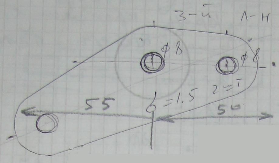

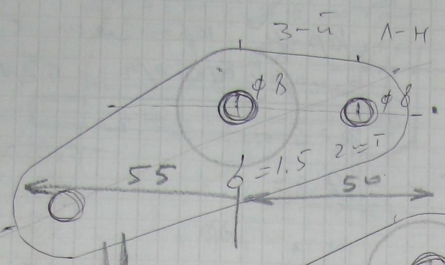

еще раз перелопатил фотки плг, на счет дивана, мне думается в плане нагрузок нет разницы между оригиналом и этим вариантом. Здесь диван лежит на балке, в оригинале на стойках, эти стойки также упираются в эту балку, имеется также крепление к задним подкосам, где часть нагрузки снимается, в моем варианте эту роль играют дюралевые уголки и сама спинка, т.к. она также крепится к балке и к задним подкосам. так что я думаю  все там нормально. Вопрос по платинам крепления тросов к крылу, на фото есть разные варианты - две пластины по обоим сторонам труб, либо одна пластина внутри . Хочу сделать с одной, пластину нержавейку 3 мм. Размеры на эскизах устроят в таком варианте? было много обсуждений, но раз работает зачем выдумывать.

пойдет..вариант одной пластины был взят от скайренджера
