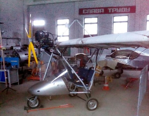

Был в конце декабря по работе на аэродроме Орешково (Воротынск, Калужская область) и в ангаре увидел... Пилирим.
Очень неплохо сделанный, по авиационному...
С 582м. Приятно было посмотреть...

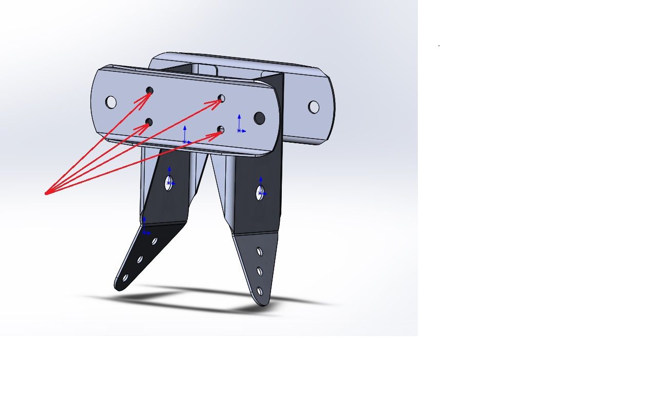

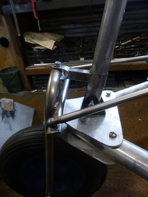

Разрушаюшее усилие на срез для болта Ф5мм порядка 700 кг. Прикинь  нагрузку на этот узел, умножь на перегрузку, раздели на количество болтов. Как то так. Ну и про коэффициент безопасности не забудь.
еще добавлю 6 мм автоболтов полно, 5 мм в основном строительные.

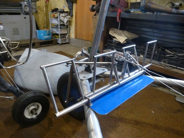

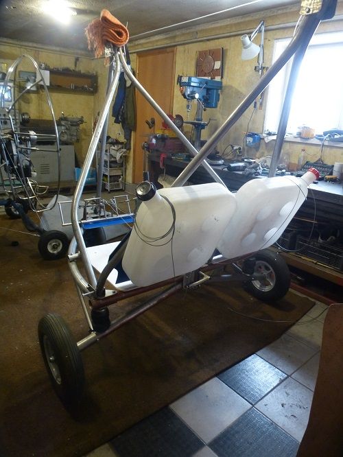

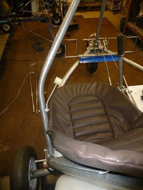

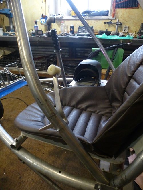

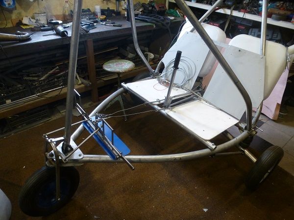

по своему - закончил узел крепления передней вилки, поставил баки но окончательно не закрепил, ножное управление, ручка. трос от педалей пустил в металлической трубке по креслу сверху.
    63,8 КБ · Просмотры: 172
    53,6 КБ · Просмотры: 178
    53,7 КБ · Просмотры: 215
еще
    46,6 КБ · Просмотры: 180
    59,5 КБ · Просмотры: 209
    62,2 КБ · Просмотры: 160
