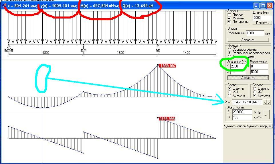

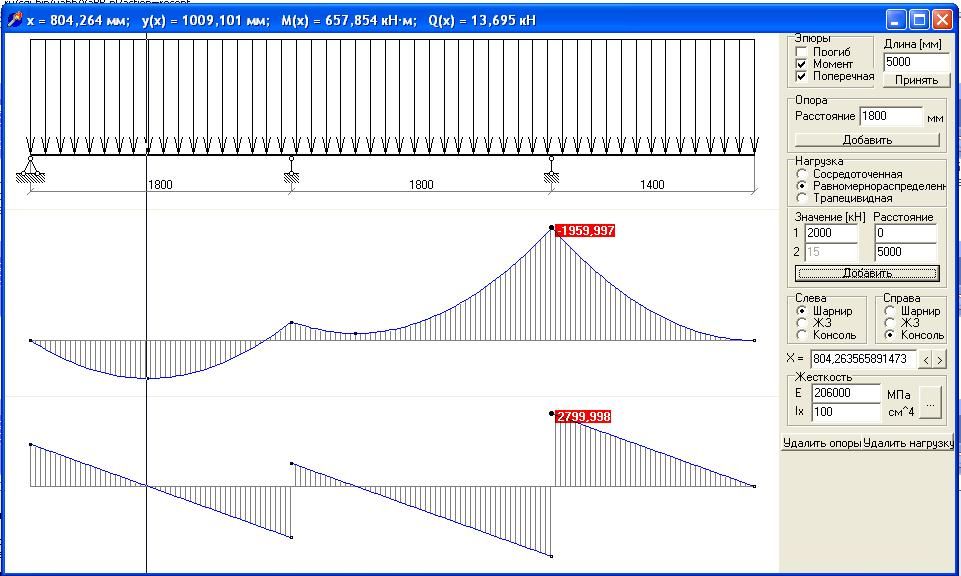

Пересчитывать самому пока лень 🙂, а вот в такой простой и прикольной програмке, выложенной @ M.Gennadij здесь мне понравилось циферки подставлять.
Для 5 метровой консоли Пилигрима получается вот такая качественная картинка эпюр. В принципе похоже на правду. Нагрузка считается равномерно распределенной по размаху.
В какой пропорции распределять по лонжеронам - не знаю. Наверно обратно плечам приложения результирующей.
В первом пролете от корня консоли, получается изгибающий момент относительно большой. 1/3 от максимального. Хотя если внутреннюю расчалку сдвинуть ближе к кабине, то картинка становится  приятнее  😀
Если щелкнуть на рисунок, он становится более наглядным и читаемым.

чуть чуть измени график изгибающих
Те эпюры были набросаны от балды.
по лонжеронам-примерно 70 на 30.проц.

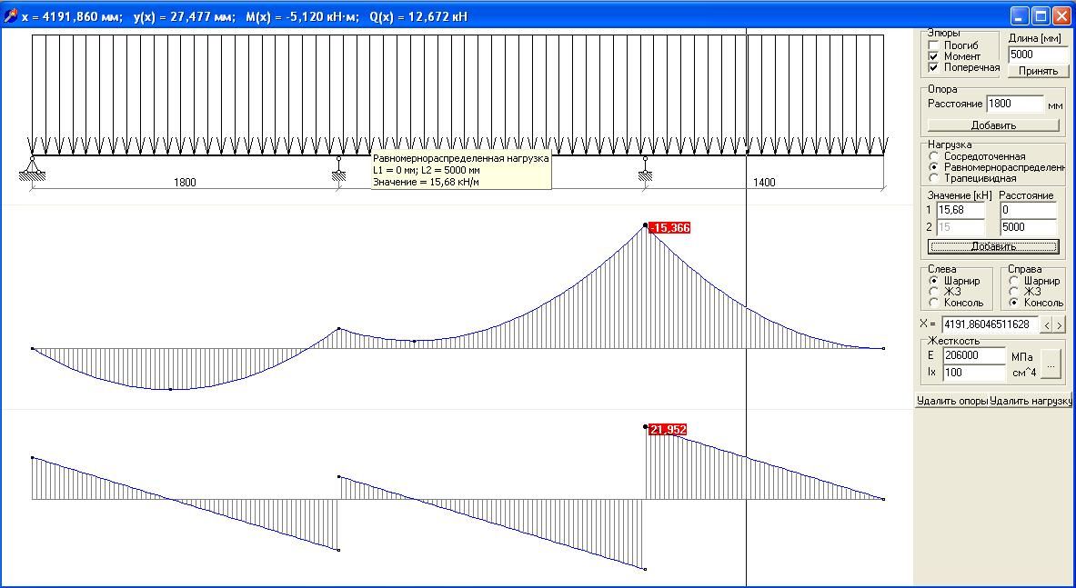

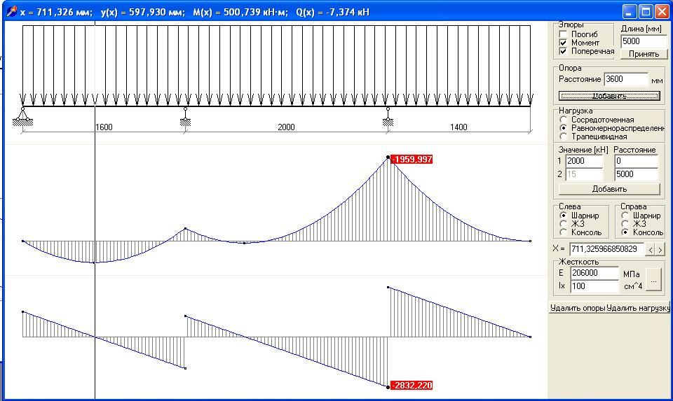

Размерность [highlight]мм[/highlight], [highlight]кН[/highlight] и [highlight]кН*м[/highlight]. Если им верить. Я не перепроверял пока. Вверху, в синем поле, даны координаты и нагрузки, которые определяются перемемещением вертикального ползунка. Координаты которого, в свою очередь, можно так же задавать в меню справа.
Справа собственно все и задается: размер балки, координаты опор (они задаются по очереди), консоль/шарнир/моментная заделка, значение нагрузки и дистанция её действия.
Сама нагрузка задана в этих вариантах чисто условно. Только что бы получить вид эпюр, не претендую на численное значение. Не разбирался пока с нагрузками. Вероятно задается общая нагрузка, которая распределяется по выбранному закону. В нашем случае равномерно распределенная. Тогда можно предположить, что 400 кг * 8 (разрушающая перегрузка)/2 = 1600 кг=15,68 кН на каждую консоль. И получится следующая картинка.
С другой стороны, размерность нагрузки на графике дана в кН/м. Тогда все надо делить на 5, т.е. на длинну консоли. Короче опытному конструктору не составит труда разобраться, а мне самому надо себя заставить открыть книжки для уточнения  🙂  :~~)
ЗЫ. Но в любом случае присутствует впечатление, что есть смысл внутреннюю расчалку немного сдвинуть к кабине. Это не только снижает максимальный  изгиб в пролете, но и на кручение не ухудшает  😱

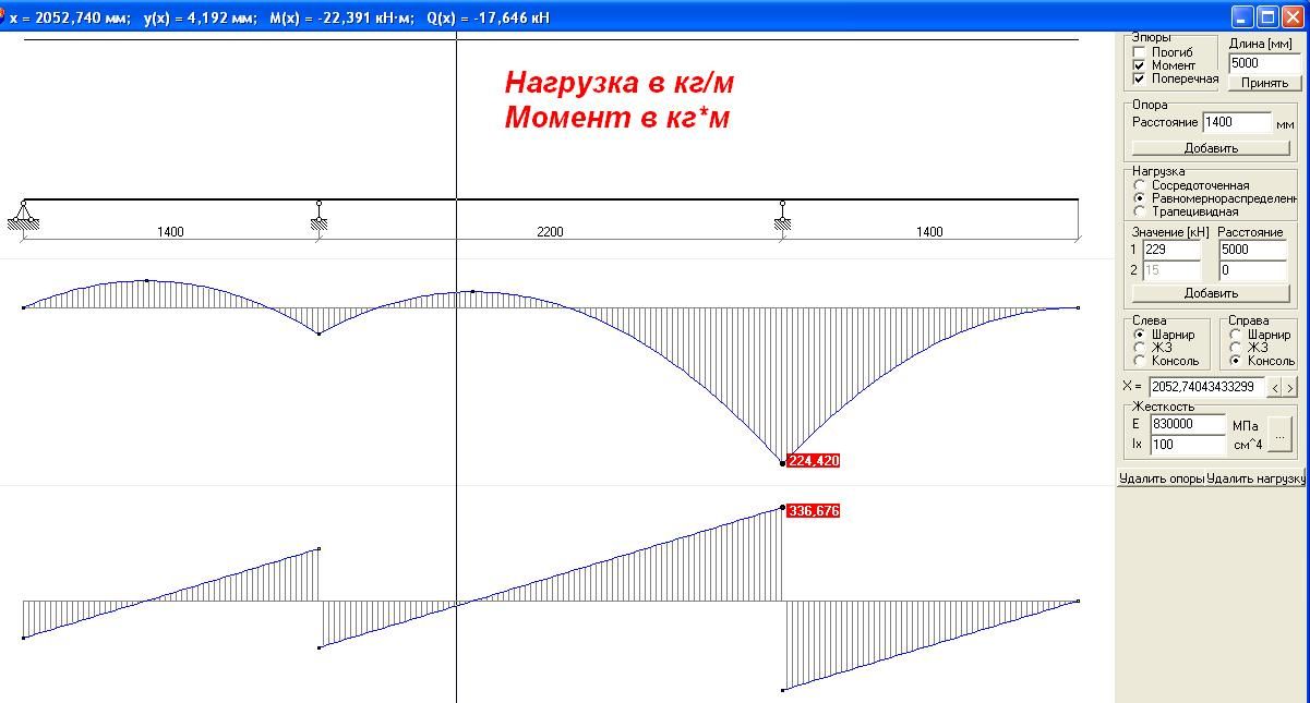

Прикинув по плечам лонжеронов относительно 25% общей "увеличенной" хорды. Получилось 71,5%  к 28,5%  🙂
В этом калькуляторе собственно можно забивать любые исходные значения, те же кг/м. Просто надо понимать, что в расчете будут они же.  😉
Тогда для переднего лонжерона, при общей распределенной нагрузке по размаху в 320 кг/м, на переднем будет приходиться  320*0,715=229 кг/м. Вставляем эти 229 и смотрим моменты по сечению.
Если не ошибаюсь, то W для 52х1,5 = 2,92 см[sup]3[/sup] и дюралевая труба с сигмой 40 кг/мм[sup]2[/sup] должна держать на изгиб до 116 кг*м.
Проще говоря, 52х1,5 за исключением области подсоединения внешних расчалок, по остальному размаху вполне держит эти нагрузки. А если внутреннюю расчалку сдвинуть внутрь на 400 мм до размера 1400 от оси, то вся картина становится еще более приятнее  😎.
Что делать для расчета совместной работы двух труб - не знаю. Предположив, что просто считаем трубу с большой толщиной стенки, т.е. 55х3мм, получается W=6 см[sup]3[/sup] и максимальный держащий момент - 241 кг*м.
Это фактически позволяет даже увеличить расчетную внешнюю консоль на 50 мм до 1450мм. А при значении 1400 все проходит вполне свободно.  :~)
Т.е. даже  усиление в 1000 мм из 55 поверх 52 в районе внешнего узла должно держать расчитываемую нагрузку изгиба. И 1100 мм - это с перестраховкой, с учетом еще короткого 48 мм буже в районе болтов.
Итого вполне правдоподобным выглядит вариант состыковки двух 52х1,5, при помощи 55х1,5. Причем вполне возможны отличающиеся варианты по длинне труб, из разнообразия, имеющегося в распоряжении каждого.  :IMHO
Одним словом, лично мне это видится вот так. Что на самом деле - на знаю.  😀
