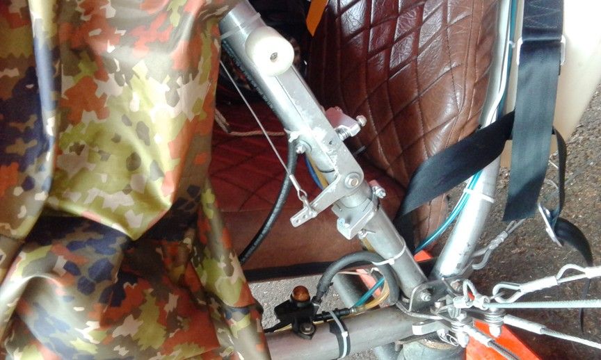

Штатный праймер от снегохода через раз работает при отсутствии в нем топлива, зимой не работает от слова совсем. поставил себе праймер от бензопилы - стоит три копейки, легкий - работает всегда подключен от подающей магистрали через тройник. единственная заморочка тонюсенькие шланги на него нужно покупать Фирменные чтоб не рвались и не слетали. Шланг от него в карбы идет вверх прозрачный и по нему видно что через него топливо лишнее в карб не подсасывает. Скорее наоборот - после запуска стекает - до уровня в баке.
    89,1 КБ · Просмотры: 260
