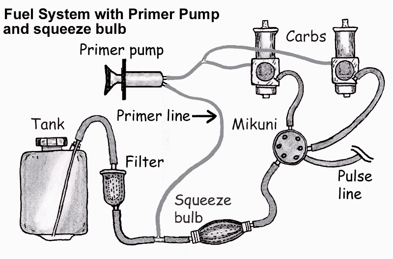

Разрыв потока может привести к обеднению смеси,так как насос будет качать воздух в поплавковые камеры.
Только сейчас увидел эту фразу  😱 А каким макаром состав смеси меняется?  😱 По всем конструктивным особенностям, поплавковые камеры сообщаются с атмосферой  🙂 Сколько воздуха туда не накачивай, он в воздух и выходит. За искоючением, что напор воздуха сильный и может "притопить поплавок". но это не расчётный случай, торетический.
Т.е., если насос прокачивает воздух, состав смеси не меняется, т.к. положение поплавка, и состав смеси, зависят только от количества топлива в камере.
P\S Понятное дело, если мотор работает, а насосо не качает, то уровень в поплавковой падает. До тех пор, пока главный топливный не окажется над ... ватерлинией  🙂 Тут уже не состав смеси, а состав ... вынужденной посадки.

😱 Какой же он лишний?!? Груш, это самый необходимый агрегат, если насосы вакуумные. И двигатель двухтактный. Сейчас у меня Пирбург, электро, и Груш  🙂 отдыхает. Как только тумблер "Заж" включил, насос ... клац, клац, клац накачал в поплавковые. Обогатитель подтянул, кнопку нажал и всё... сидишь весь в копоти и думаешь, что это было  😱 ;D
  И всё же, если электронасос накрылся, лампочка давления загорелась и что?  😱 ГрушЕМ  🙂 качнул пару раз и две минуты СУ работает, качнул ещё пару раз и ... к вечеру домой вернулся, с опухщей рукой, уставший, но эвакуатор на завтра отменяется.  🙂
В системе подачи топлива, особенно снизу вверх  😱 и особенно, если полёты не только по кругу, желательно использовать дублированную систему. И тут грушКА вполне сгодится. Весу у неё совсем ничего. Сразу она никогда не потёчёт. Дубеть, дубеет, так и цена сего девайса, 5...15 баксов.
Так это....праймер есть.На 503м он стоит в своей магистрали,а основную лучше не загромождать....
Ну так, вот и ставить то, что в схеме прописано  🙂
У меня первый двигатель был ...  :🙂 Помпардир 692, так там я и ставил согласно требованиям времени. Но насос один побоялся ставить. Они малюсенькие от "Вихря". Отлично на картер устанавливались. И качали каждый на свой карб.
А сейчас, на Хонду, грушу в параллель с Пирбургом ставлю. Спокойнее с ней  🙂 Да и расходник бы, с возвраткой  ;D
PS Понятное дело, если мотор работает, а насосо не качает, то уровень в поплавковой падает. До тех пор, пока главный топливный не окажется над ... ватерлинией  🙂 Тут уже не состав смеси, а состав ... вынужденной посадки.

:🙂  Поток разорвался по причине высокого сопротивления в магистрали? Конструкцию вакумного насоса Микуни изучали?  🙂 Если в впускной магистрали насоса создать ... :-? "ступор подачи" топлива, он перестаёт качать вообще. У него есть свои перепускные клапаны внутри. Взять воздух ему неоткуда.  🙂 Нечего ему качать из неоткуДАВА  😱 🙂 Молотит в холостую.
Так что "завоздушивание" топливной магистрали, возможно лишь при ... отстутствия топлива в баке, когда оно заканчивается. В других случаях всё просто останавливается.
И естественно, есть вариант возникновения протечек в магистрали и её компонентов (краники, груша, клапана, соединения). Ну тут вовремя проведённое обслуживание, закрывает эту проблему.
Т.е. всё то, что появляется от невнимательности пользователя.

Сопротивление в магистрали может создать не груша, не правильно подобранный обратный клапан, а неправильно выбранное сечение магистрали, переходников, соединителей.
А так же, не правильно подобранный насос, если он не штатный. Штатный  вакумник Микуни, на двухтактнике, создаёт достаточное давление для подъёма топлива на высоту 2-х метров. Или для создания разряжения на входе, что бы поднять топливо на эту высоту.
Если внимательно прочитать руководство по эксплуатации Ротакс 503 пункт 4.1 Топливный насос - много вопросов отпадает. В приведенной схеме питания нет никаких груш!

А вот магистраль питания праймера я бы подключил отдельным шлангом от бака чтоб через него воздух не сосало.
  ;D если всё равно, каждый из нас умнее всех инструкций... ;D
На фото ниже, вполне работающая система. Хотя, создаётся ощущение, что автор читал не внимательно
Губит людей не груша  ;D а непонимание необходимости применения в тех или иных случаях этого агрегата. И что есть лишнее, а что необходимое в такой системе?  😱
А процессы завоздушивания и обеднения смеси при экстренных случаях работы СУ, это уже второстепенно. А вот как докатились до этого, вот что важно.
