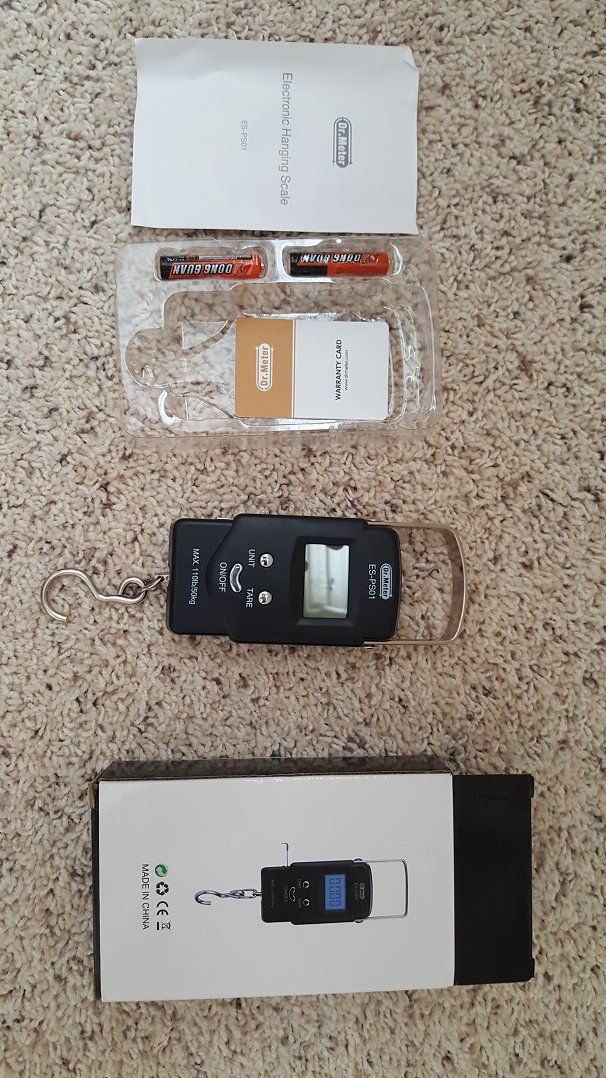

Про то я пока не ведаю. Вот куплю такой девайс https://images.ua.prom.st/2218754588_w640_h640_2218754588.jpg. и буду мерить.
Посмотрел в инете - до 300 кг самые дешевые за 100$ можно купить (примерно).
Крючочки на крановые совсем не похожи, соответственно подозрение и на качество всего девайса - как бы это в лоб не полетело. Я бы немного добавил, и уже за 200$ с виду не такие китайские, например КВ-300К - Электронные крановые весы. Притом в госреестре и якобы с поверкой, что уже обнадёживает.
На один раз взвесить леталку и один раз замерить тягу и это за 16 тыщ? Чёта жаба зашевелилась...
Но в лоб получить тоже не хочется почему-то...
Хотя... у меня есть маленькие китайские электронные весы от 0 до 50 кг (ну совсе-е-е-ем маленькие, с крючочками), так я ими взвешивал свой ХИРТ с выхлопной трубой, получилось ровно 50 кг. И хоть бы что крючочкам...
У меня похожие есть. Не помню для чего покупал, но не дорогие это точно. Тоже до 50 кг и китайские, естественно.
Крючок можно проигнорировать и закрепить трос за проушины.......
