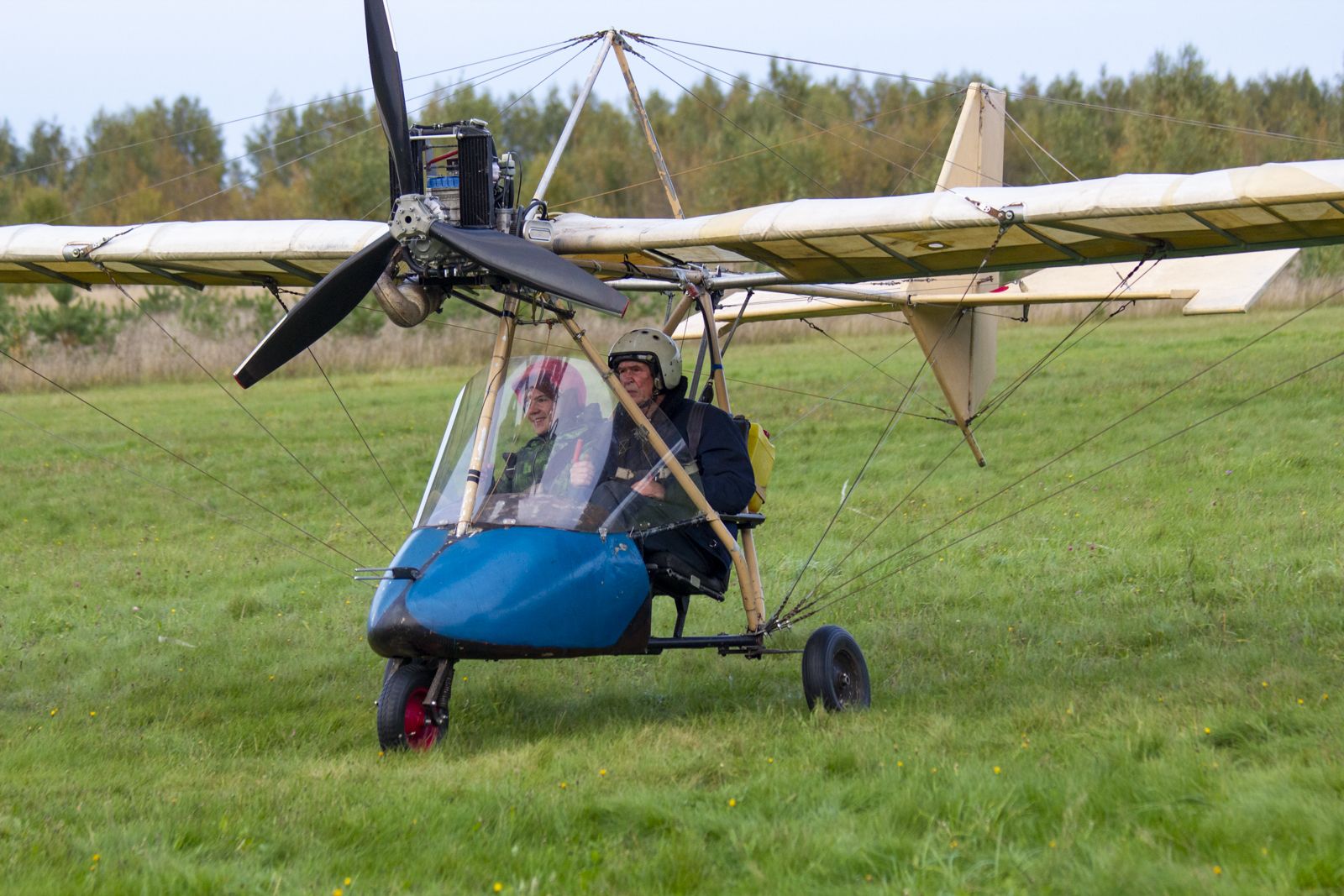

Самолёт "Пилигрим-07" клуба "Авиатор", г.Тверь

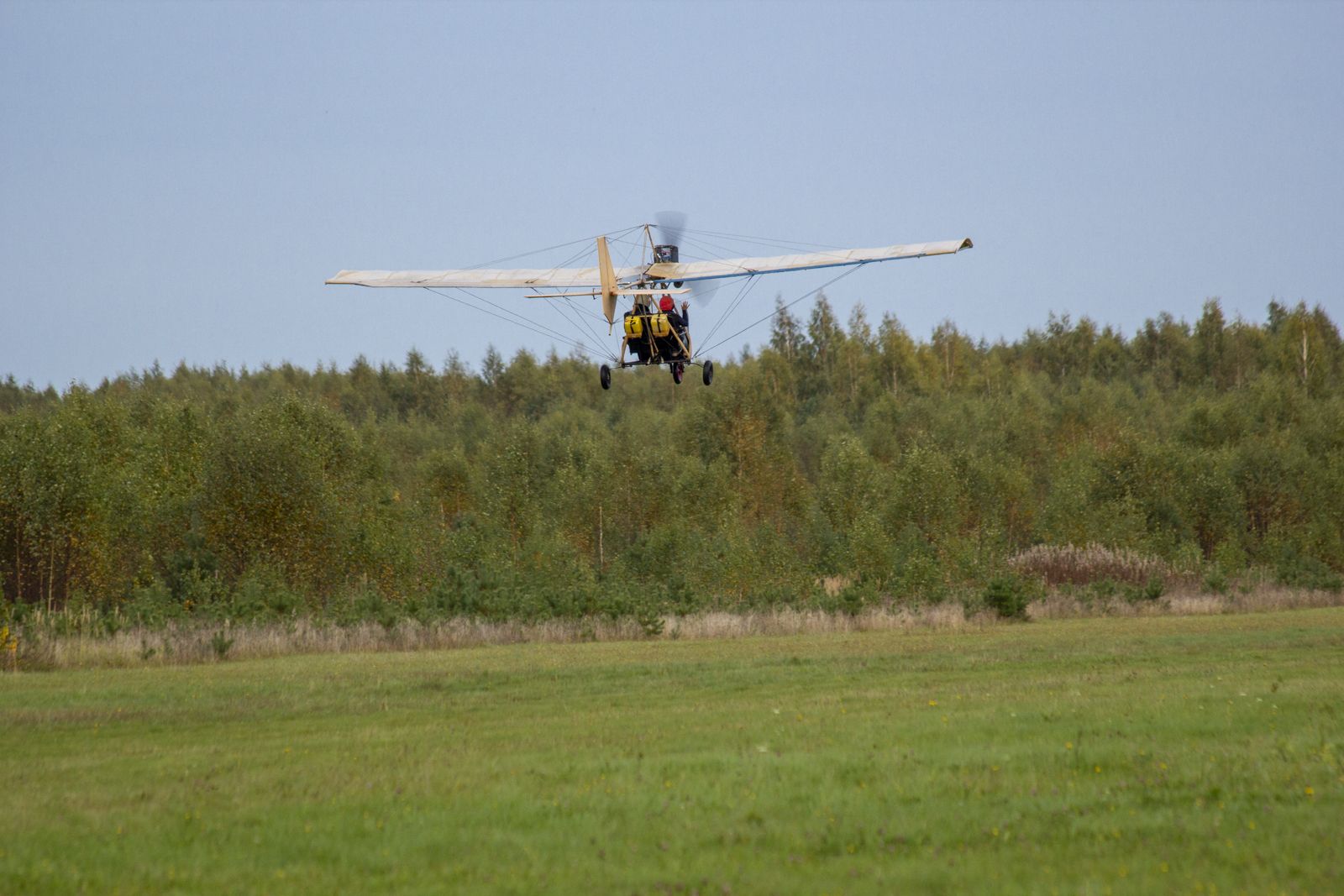

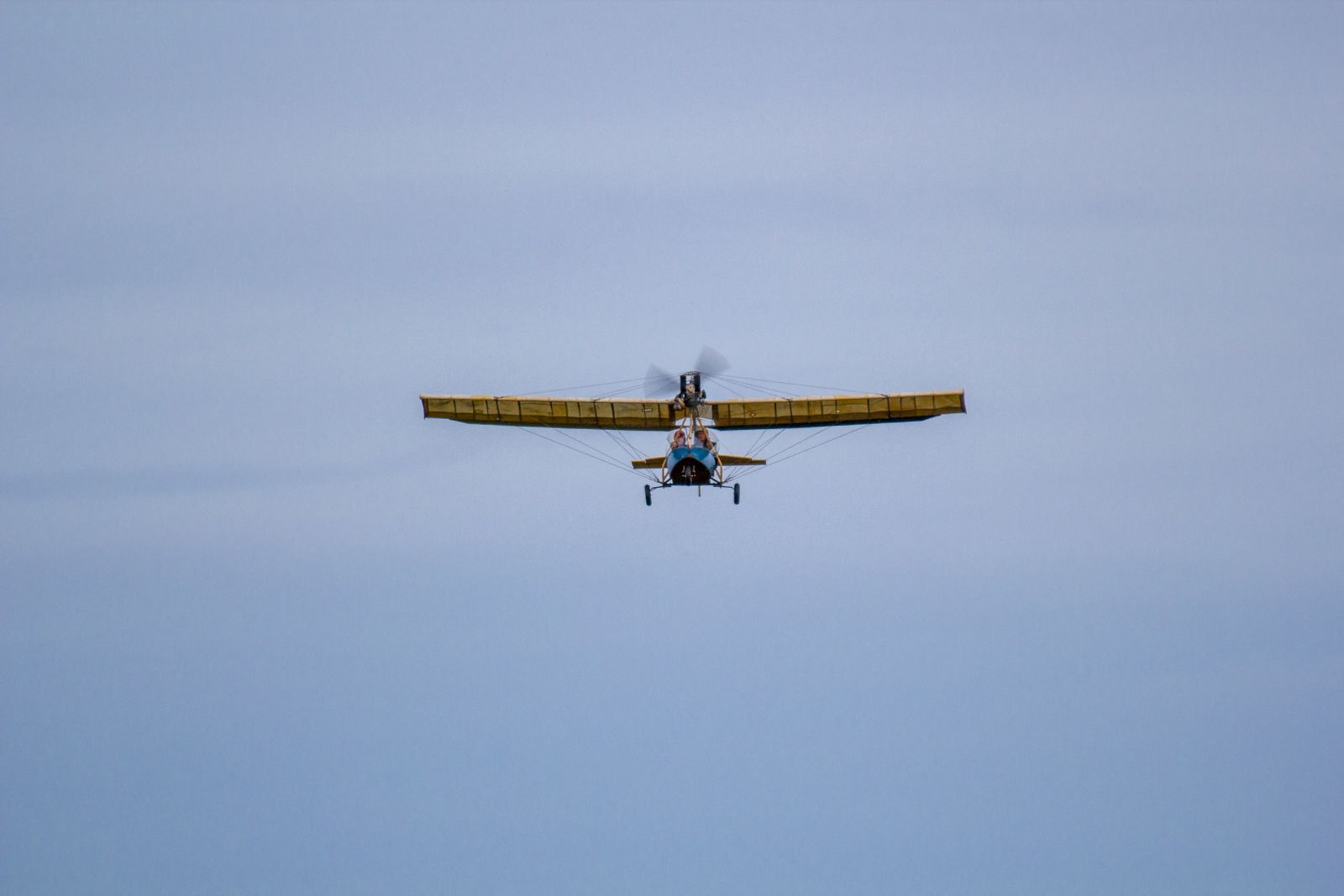

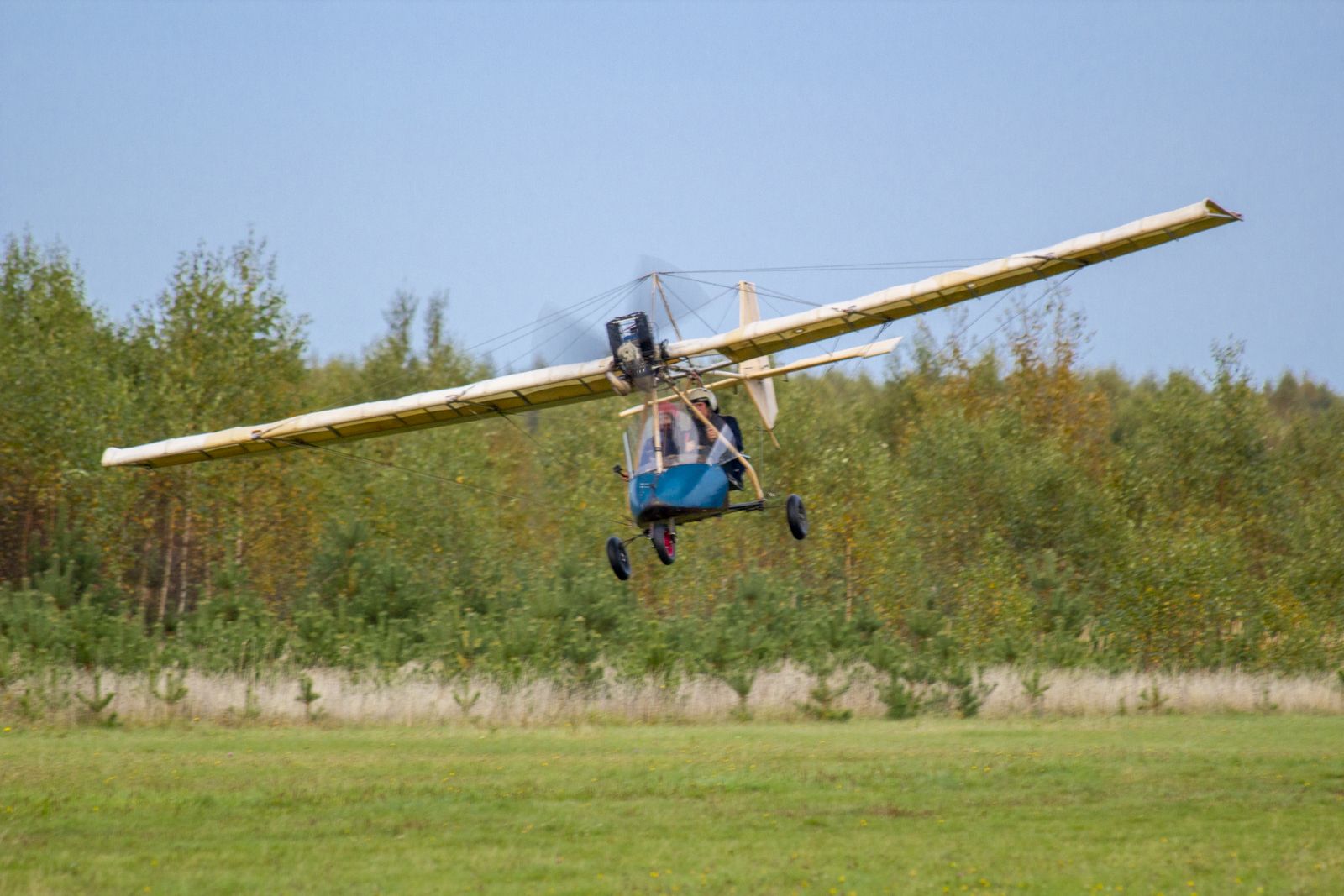

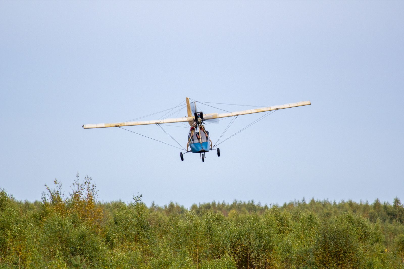

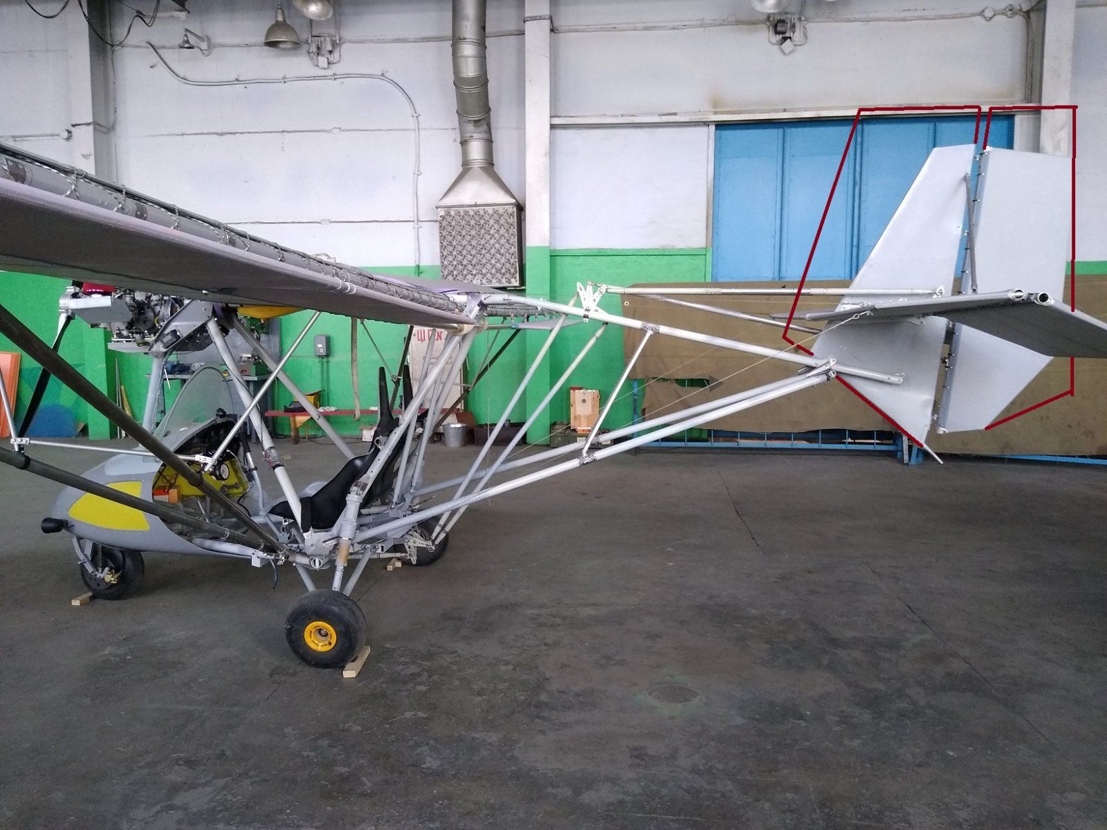

Спасибо большое. В полетах проявились левый крен и недостаточная эффективность элеронов. Причины понятны, будем устранять. Также уменьшили угол установки стабилизатора, сейчас норм.
Какое совпадение!!!Тот же левый крен,та же не достаточная эффективность.Как устраняли:Но у меня тросы,не подкосы,закрутили побольше их где надо,тяги элеронов отрегулировали и явление пропало.А эффективность-мож скорость мала,а? www.youtube.com/watch?v=4HvRpudAVvw И это... Поздравляю!👍
Спасибо, Валерий! Крутка разная в один градус, будем устранять. И увеличивать площадь элеронов.
У Вас все устранимо при помощи элеронов или банальных отгибных триммеров прикрепленных на концах элеронов. Вероятно может работать и реактивный момент от винта, придется ось его направить чуть вправо и вниз, но если все это проявится на планировании на МГ, то однозначно элероны.

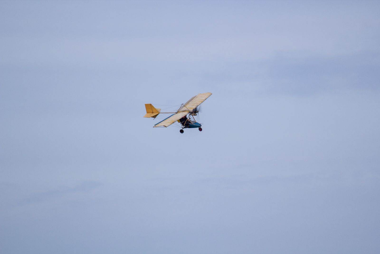

Прислали видео ухода самолётика на круг, низенько-низенько, четыре минуты по воздуху, т.е. начало положено:

Скорость не мала, мала продольная устойчивость как оказалось, буду увеличивать площади киля и РН, про элероны уже говорил.
РВ работает хорошо.

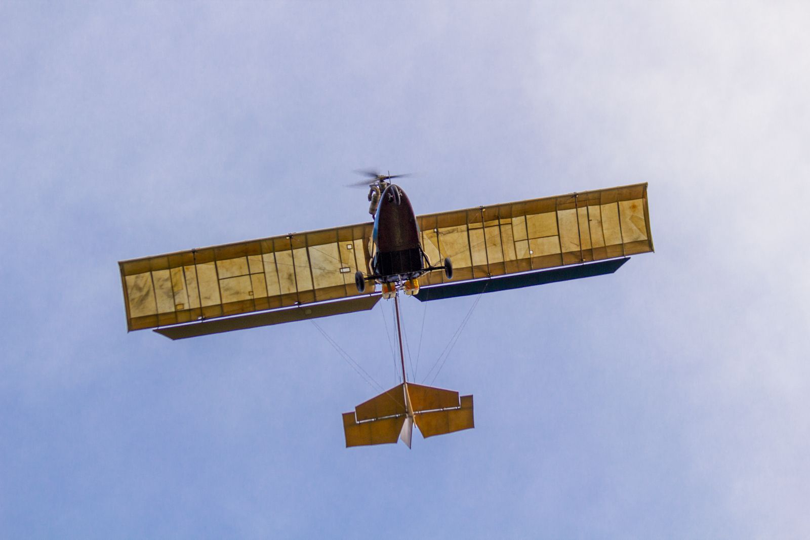

Считал как-то коэффициент статического момента вертикального оперения у Пилигрима, он составил 0,017 при рекомендуемых в учебниках 0,04-0,05, так что, похоже, правильно, нужно увеличивать или плечо, или площадь
У нас,у вертолетчиков продольно -это нос верх вниз,а та устойчивость которую вы назвали продольной у нас путевая.Я не ощущал недостатка в киле.Может я привык ногами шуровать на вертолете.
Вы правы, это я перепутал, путевой (флюгерной) устойчивости не хватает. У самолетов и вертолетов одинаково. С продольной все нормально.

Не жмитесь к земле при испытаниях, так больше будет шансов выправить ситуацию в случае непредвиденных обстоятельств. Самолет летит, ну и набирайте по прямой метров хотя бы 200 и по коробочке. Полеты на ПМВ при облете самая распространённая ошибка . 😉
aerik
...согласен...хотяб 50 м...лучше 100....видно,что летчик опытный...тем не менее
то аэрик...поздравления.....ждали и верили .... какие скорости и веса?
на скорости 50-60 кмч высуньте руку из окна машины-потока почти нет-какая может быть острота по элеронам?...надо активней работать педалями...особенно на малых скоростях

Элероны нарастил (здесь не видно, это старое фото).

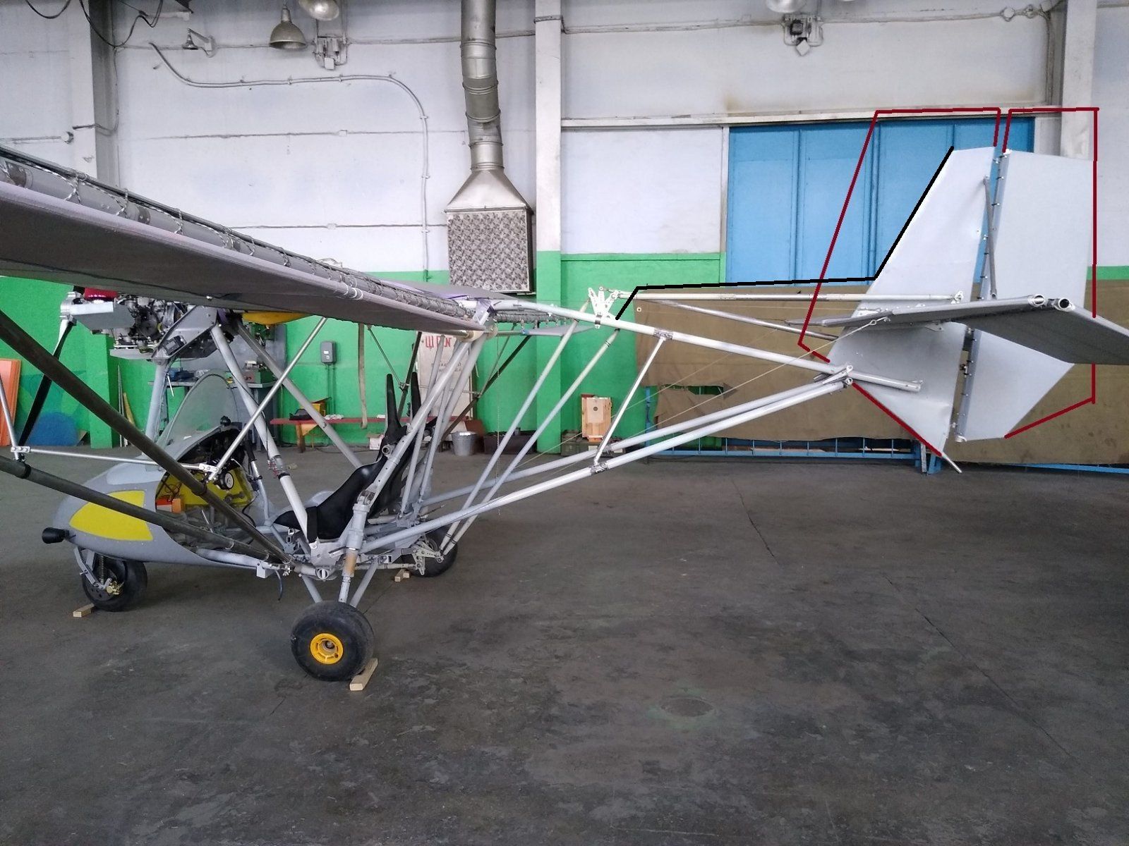

Для повышения курсовой устойчивости с ВО будет сделано вот что :
(ГО нормально, только переустановили стаб. на 3 гр., было больше).

Володя мои поздравления .мож снизе на всю длинну форкильсделать прям от фюза до киля .и если есть возможность выложи видео в ютюб .Успехов.
