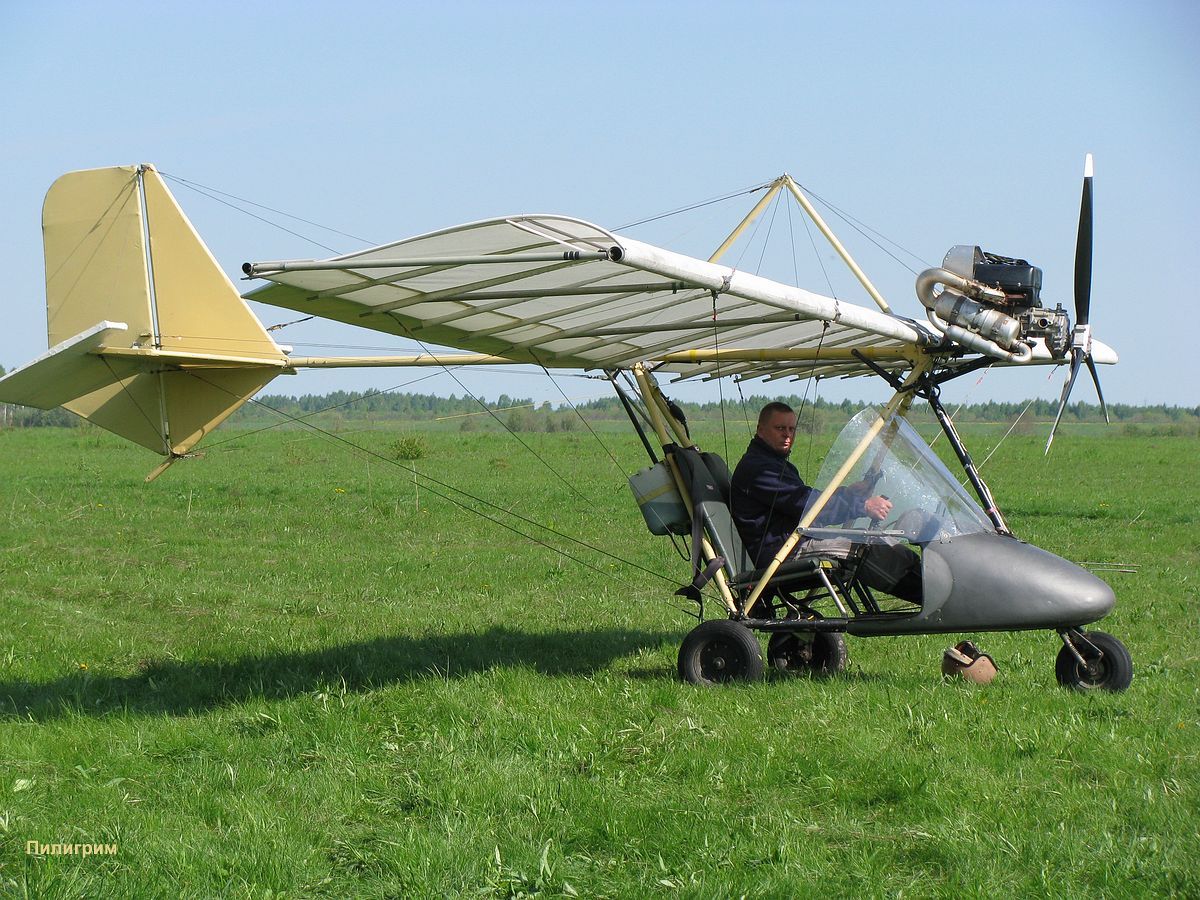

Самолёт "Пилигрим-07" клуба "Авиатор", г.Тверь

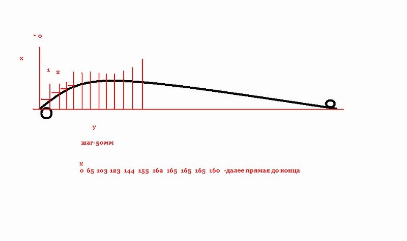

Да не... я мелкими шажками подбираюсь.Сделал шесть полетов и стоп.Буду искать причину.Вообщем убавил шаг винта-увидел 6200 на тахометре -та же фигня?отрыв с одним лицом 45-50 и полет на максимале- 55к/ч и не больше.проверил статику-ни где ни зажата и идет с ПВД Анатольевич,профиль у меня не слишком крут? В планах замерить тягу.
helipilot
И что на 55 км /час летит самолет устойчиво?Что то мне не верится. Обычно самолеты этого типа отрываются на 65-75 км/час , а устойчивый полет не менее 90 км/час.Проверьте прибор УС, подключите хотя бы навигатор он точно подскажет, что к чему. Кстати тяга на стопе не показатель и обороты у Вас высоки на стопе, обычно 5100-5500, это потом они с ростом скорости поднимаются до 6000 с лишним, попробуйте более затяжелить винт увеличив углы установки на 1-2 гр.
Мир смотрите пост 3887.У меня оказывается камера записала мой полет.Youtube глючит,но я попробую.На счет GPS правильно,но держатель для смартфона не было .Следущие полеты в начале августа.Я подготовлюсь лучше.
Валерий,проверяй тягу-достаточно обьективный показатель....профиль,да...толстоват...ближе к Квиксильверовскому оригиналу...можно произвольно поиграться кривизной лат...можно позвать батюшку...все решаемо 🙂

да не,при нагрузке 20-25 кг.кв.м самолет устойчив и управляем на скорости 45-50кмч(при условии 35-40 % сах.ЭТО НЕ РЕКОМЕНДАЦИЯ-ибо может быть опасно,т.к самолет при потере скорости не опускает нос-просто переходит на парашутирование)

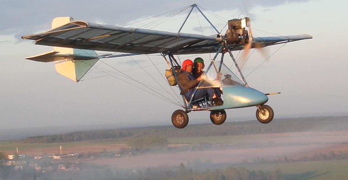

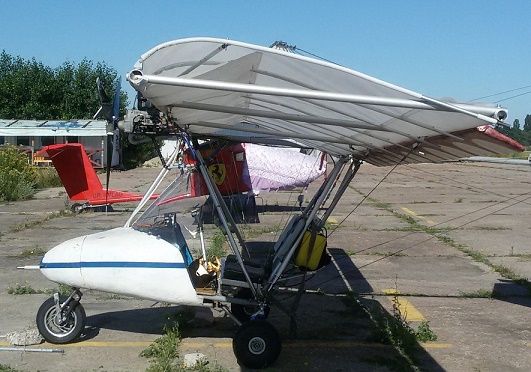

на прототипе скорость в наборе с 1 чел.-55-60-кмч....2чел. 60 кмч ,гп 60-70кмч. 1-2 чел....мах.гп-85кмч
если че,буду рад пригласить в Крючково(с.з. Твери 40км...по платке почти до площадки)….летаем на прототипе с 582...ваще огонь🙂
