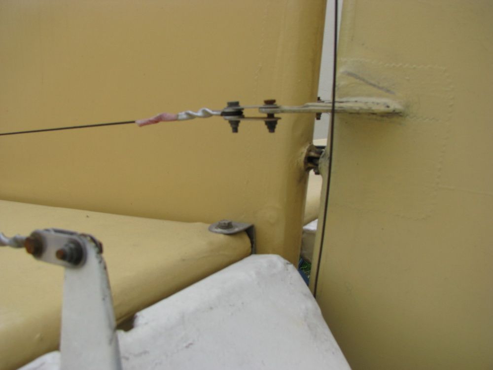

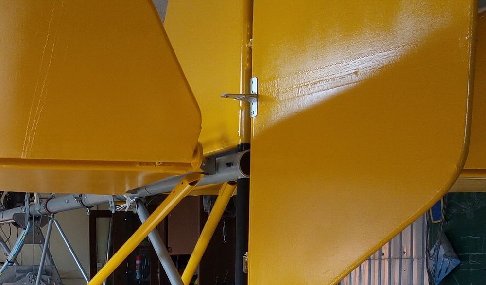

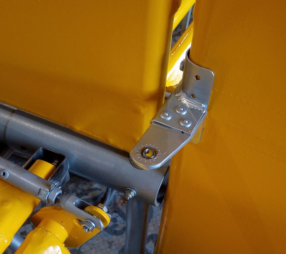

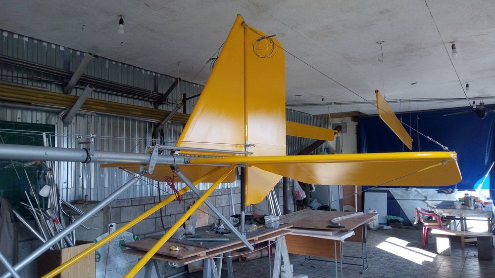

Привет всем.Подскажите как на пилигриме выполнена проводка на рули высоты.Тягами или тросовая на роликах.Можно фото или ссылку
Как то так

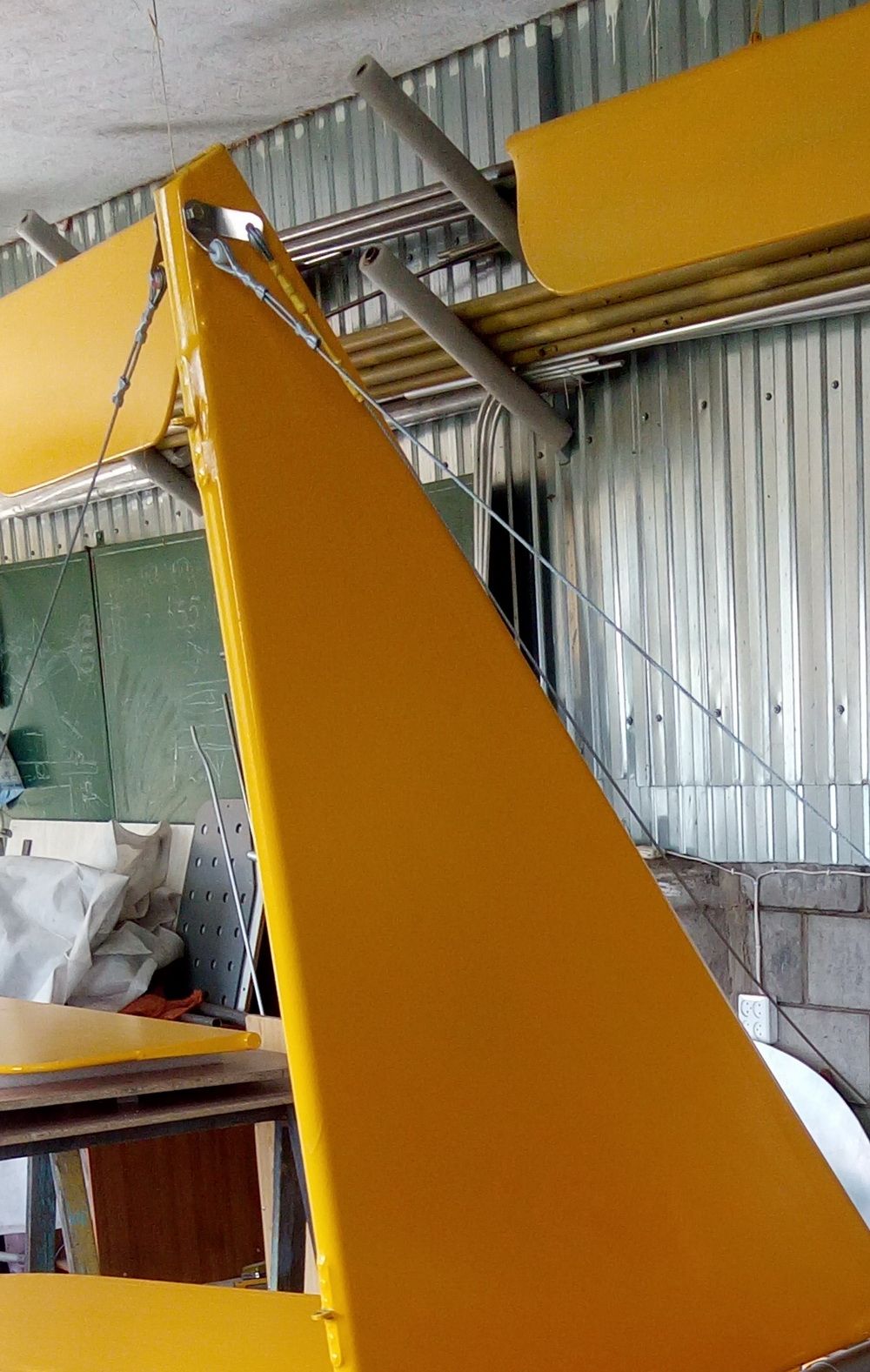

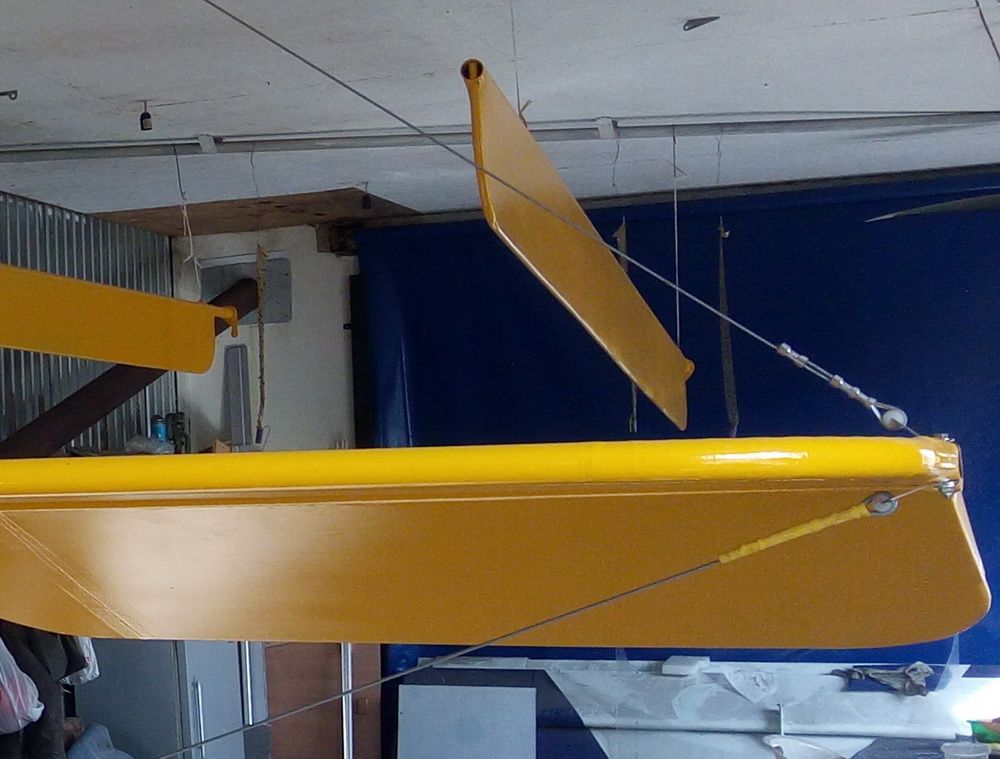

Спасибо Сергей.Но у меня стабилизатора собираются с рулями высоты путём подьёма вверх и прислоняются к килю с рулём направления.Кабанчики не мешают.А как Вы складываете стабилизаторы?

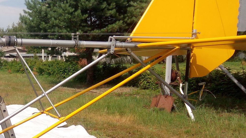

2 StSergey, подскажите пожалуйста какова длина трубы от узла навески заднего лонжерона до киля? Какие троса использовали на растяжки хвостового оперения? В оригинале вертикальное оперение имеет наклон, а у Вас ровно вертикально. Есть отличия в управляемости? Для чего, изначально, наклон был сделан?
