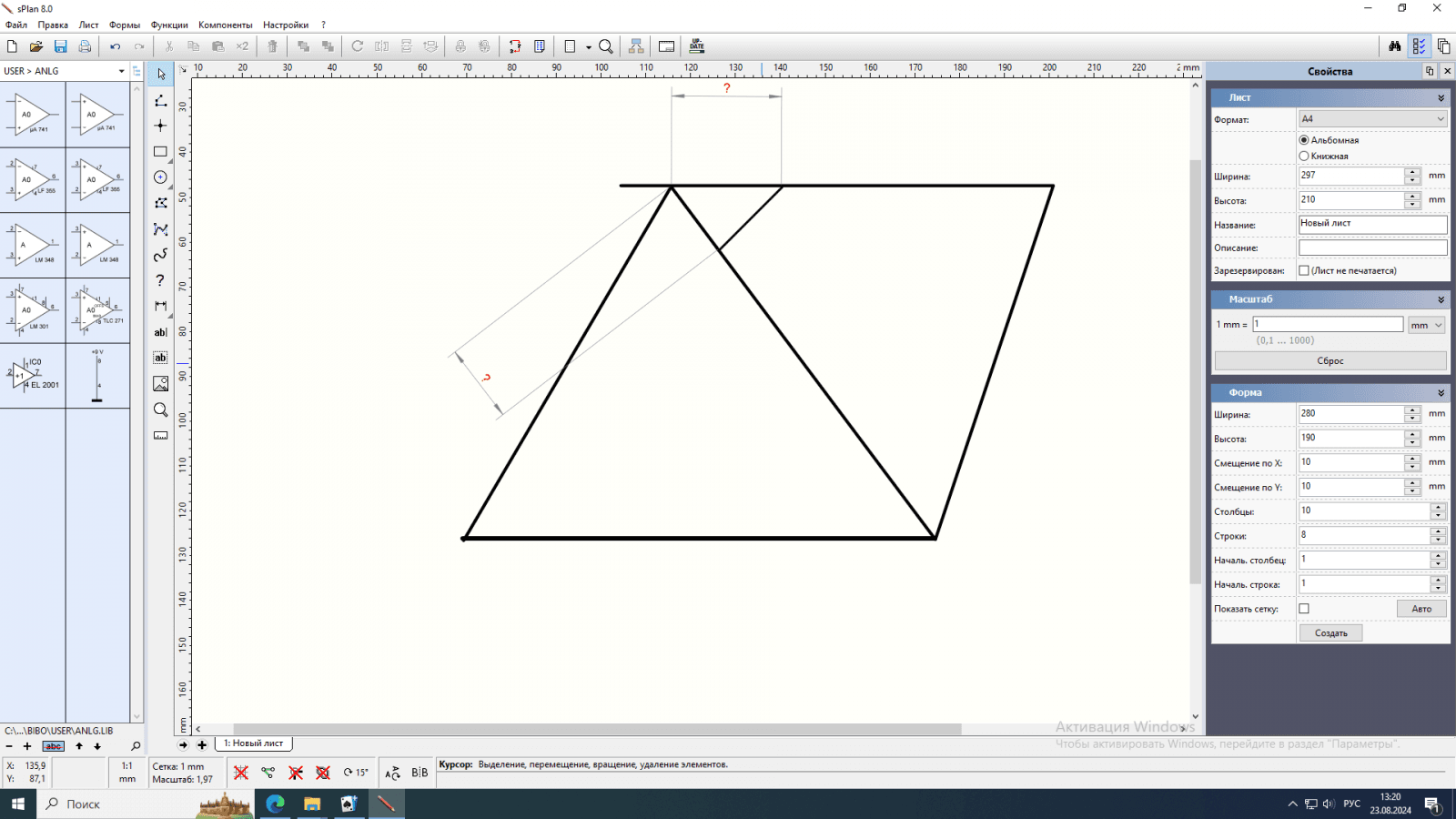

Всем доброго здравия. Подскажите пожалуйста эти размеры, куда подкосы крепятся? Из каких соображений они выбираются?

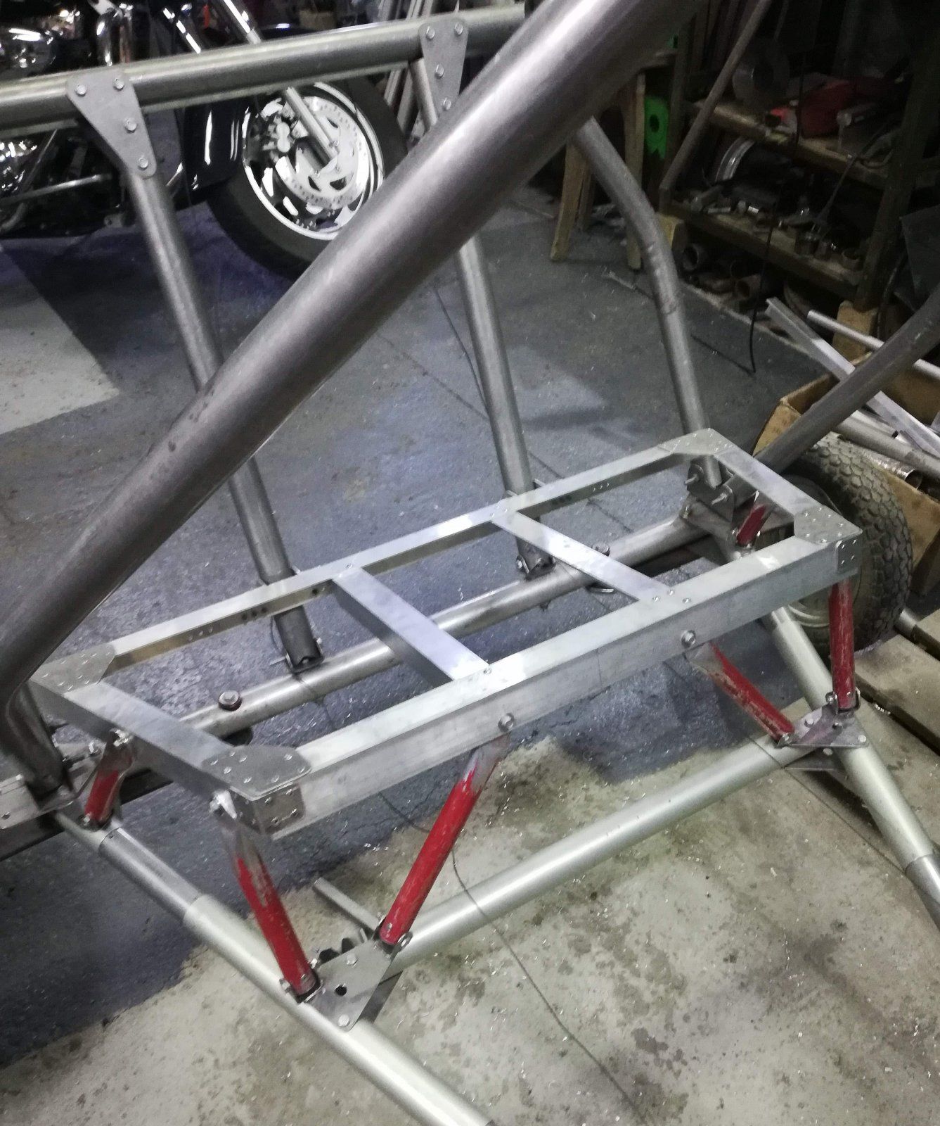

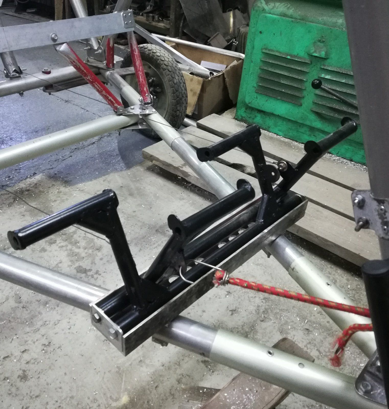

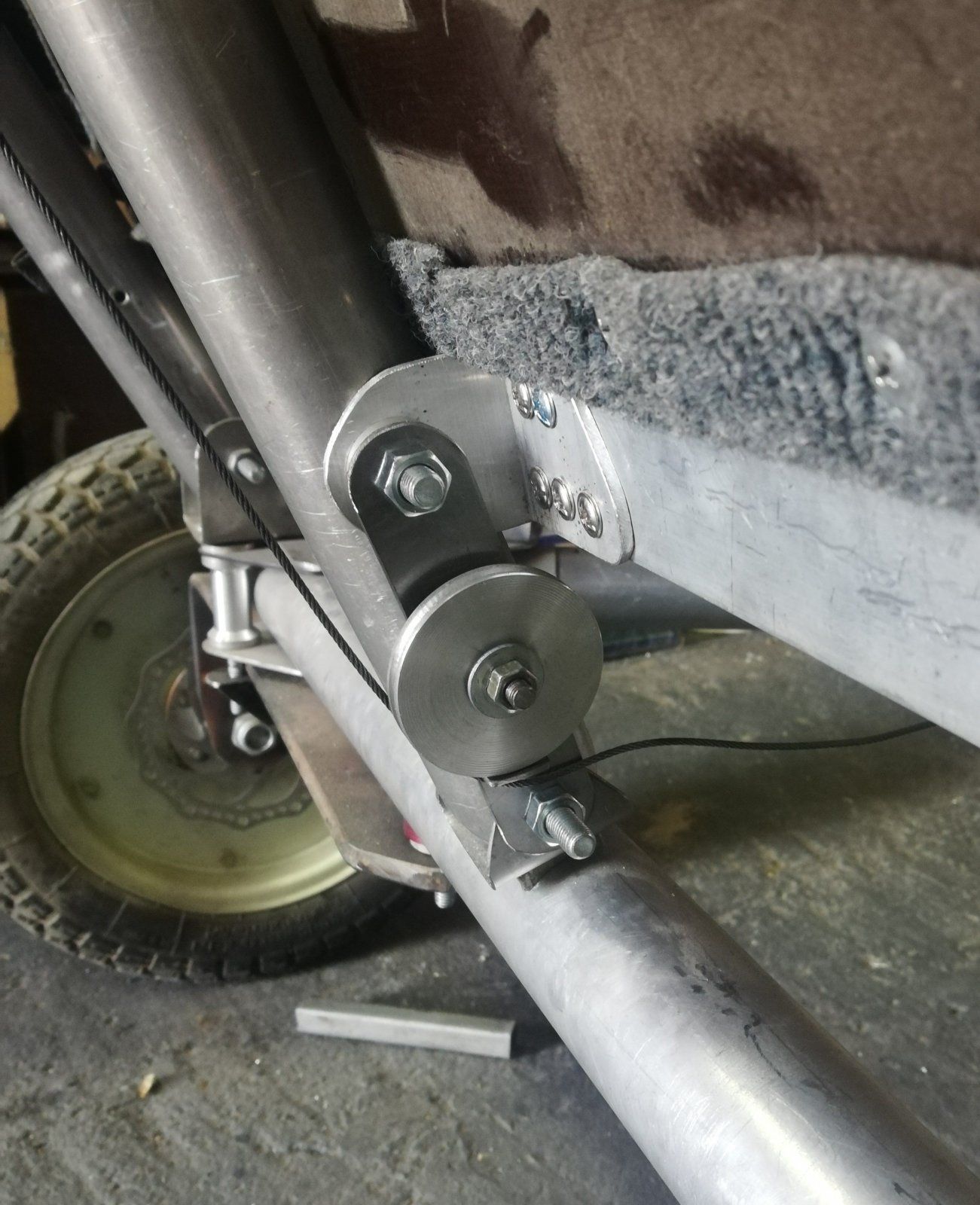

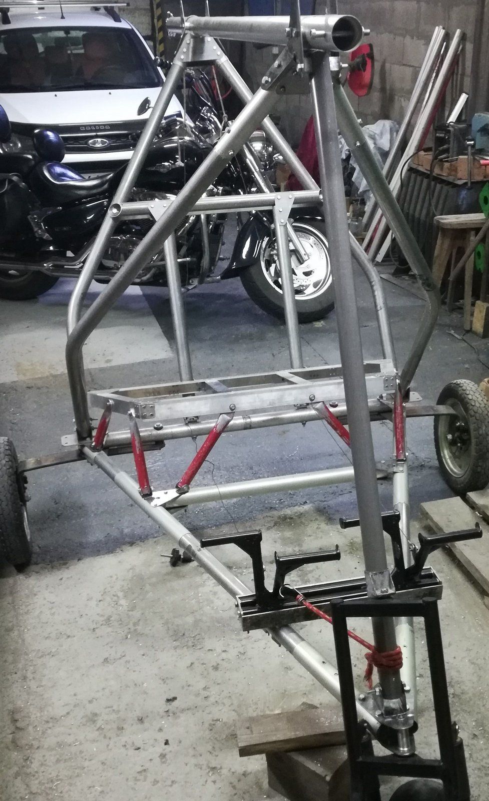

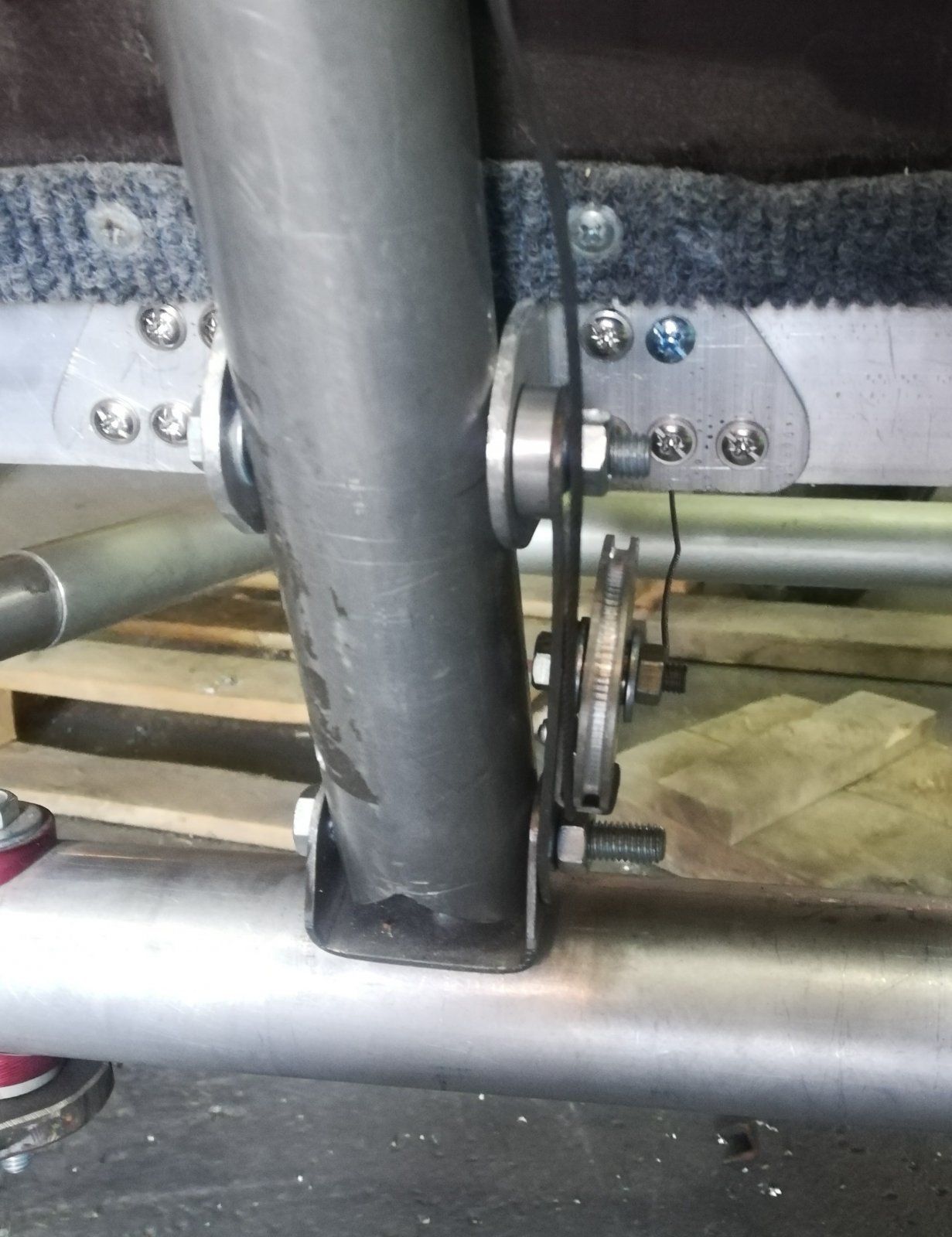

Немного накопилось фоток работы. Сделал рамку сидения и спинку. Педали. Начал делать проводку тросов РН. Педали наверное немного переделаю. И ролики на подшипники переделаю. Сейчас на втулках.
Не смог найти информацию по минимальному радиусу роликов для тросов... Кто-нибудь подскажет где подсмотреть? Из капролона можно их делать? Он дешевле чем кругляк Д16.
Подкосы где-то 220-250 мм. В точках крепления подкосов боковые трубы усиливаются вставками. Размеры выбираются из соображений положительного практического опыта.
Я бы не стал экспериментировать. Если в большой авиации изготавливают из дюраля, значит есть на то основания. Лично мне меньше всего хочется, чтоб по каналу тангажа какой то ролик осыпался...
Ролики не только из дюраля делают, но и из текстолита. Капролон хороший материал, из него тоже можно ролики сделать. Америкосы вообще втулки направляющие из капролона ставят и не паряться , причём эти втулки немного меняют направление троса. Просто меняют их регулярно по ТО
Да, на ан22 море роликов из текстолита видел.
