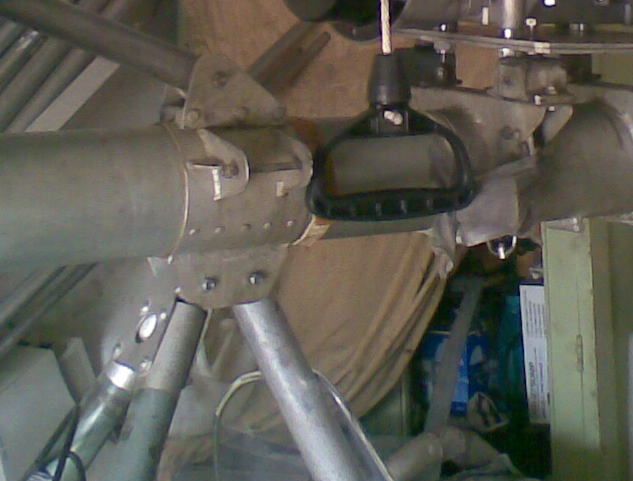

У Вашей стойки "пятно контакта"судя по фото,находится впереди оси вращения,должно быть сзади.Только так будет устойчивость.
Моя стойка на стр. 21 . Стойку с фото на стр.22 я брал как образец для подрожания(это чтобы было понятно что где) и с пятном контакта у меня всё как надо.
Под устойчивостью Вы я так понимаю имели ввиду отсутствие колебаний шимми?
Я имел ввиду,что стойка должна быть самоориентирующейся.
А на счёт шимми-хрен его знает почему бывает.О,почти стих ;D.Мы на автожир сделали правильную стойку,а на испытаниях обнаружилось шимми,но небольшая доделка,и порядок.
Именно так и планирую делать.Только применить или лист нержи или дюдаль.

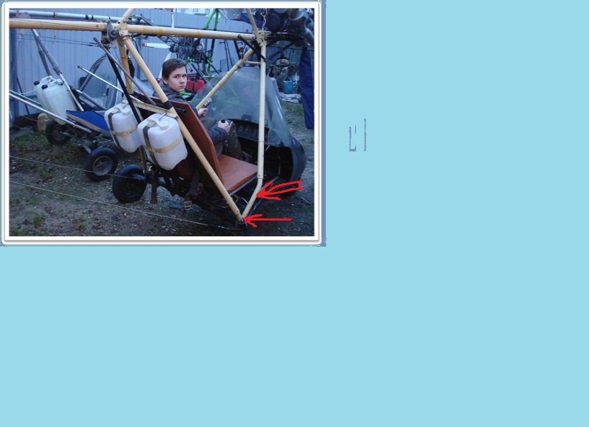

А может вот так?
    36,2 КБ · Просмотры: 278

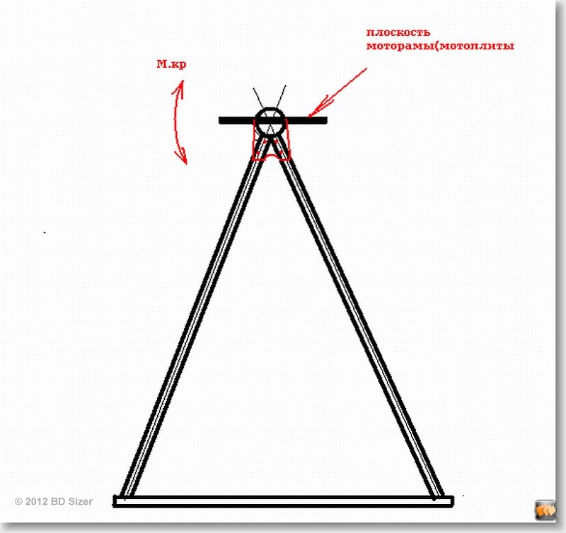

.... оси любой фермы очень желательно сводить в точки.  Тогда стержни этой фермы будут работать только на сжатие и растяжение. Если этого не делать, то в схеме нагружения появляются рычаги, которые будут не тянуть и толкать вдоль оси трубы, а гнуть трубы и выламывать заделки.
Значит надо предпринять меры для уменьшения этих сил или вводить элементы, которые воспринимают эти дополнительные силы.  :IMHO
...т.е я так понял,что по идее должна быть такая схема....
а в случае мотоплиты над трубой-оси верт. стержней сойдутся на ней,да?....и Володя тоже про это говорил

.Вопрос прежде всего к helipilot и
Volodya, поскольку серьезный проект уважаемого Xboct  может иметь отличные от оригинала размеры и даже узлы.

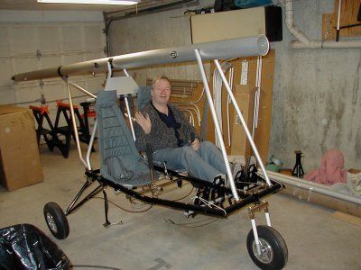

Наконец-то ветка пошла вперёд. 😀 .Как не старался собезьянничать с Одиссея и Сергея Анатольевича -не вышло.Сортамент труб ни как не смог подобрать.(живу под Киевом и трубы купил на фирме Аэрос) вот например на тележке вертикальные трубы 40х1,5,а смог добыдь только 40х2,а что делать, строить надо. ну и т.д. 😉
...вполне нормально будут работать и трубы 35-38х1.5...
а на первых 4х Пилигоимах были 40х2.5-других тогда не достали...килевая и оба лонжерона тоже 40х2.5...АМГ-6
Женя...круто...будем живы-погоняем парой..
а вы говорите застой,кризис...фик всем-работа кипит
Сергей Анатольевич,попутно вопрос-а эти трубки случайно не стальные?Я поставлю нержу 35х1,5 их гнуть полегче.

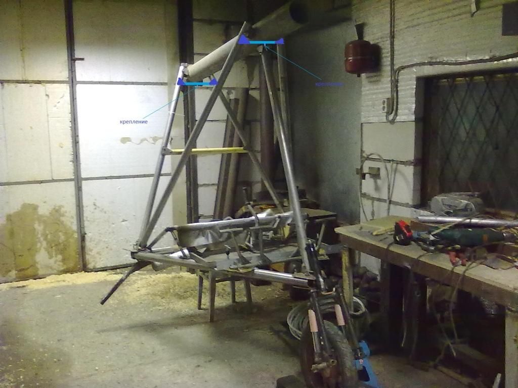

    79,4 КБ · Просмотры: 204
[quote author=Сергей Анатольевич,попутно вопрос-а эти трубки случайно не стальные?Я поставлю нержу 35х1,5 их гнуть полегче. [/quote]
..да ,конечно пойдет....у меня здесь титан 35х2....на других апп. -сыромятина 35х1.5...амг-6 35х2

К стати.Анналогичную схему видел и детально исследовал уже собранную, только в одноместном варианте, у нас в тамбове.Даже фото есть только они весят много и разместить их здесь не могу.Комк интересно могу скинуть на мыло.А так же похожие схемы есть в чертежах.
