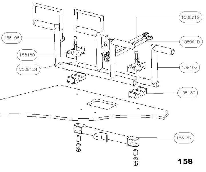

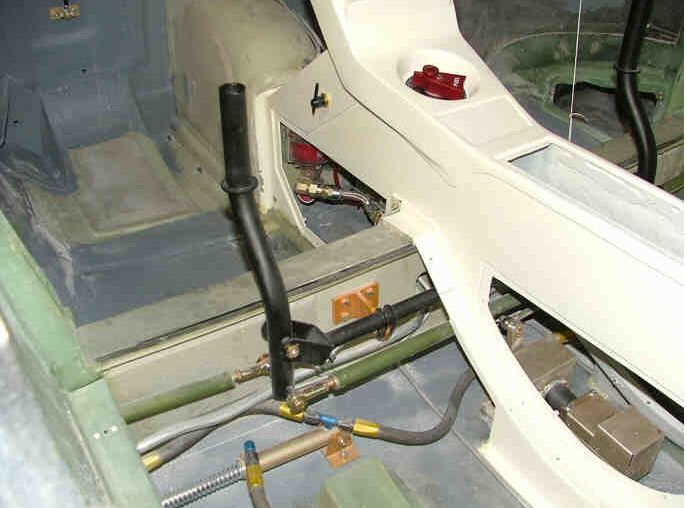

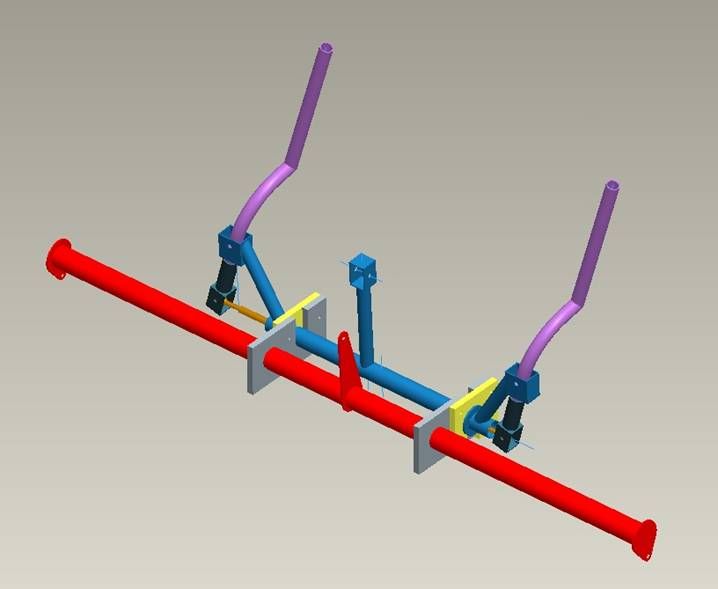

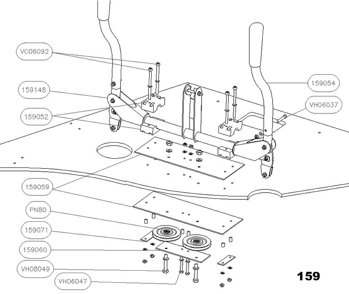

Поищите в googl :
Dual Control Stick aircraft Assembly
Еще пример - KRSuper2
    20,7 КБ · Просмотры: 235
Схема управления X-Air
    45,5 КБ · Просмотры: 315
    38 КБ · Просмотры: 242

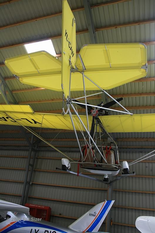

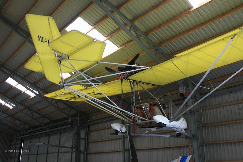

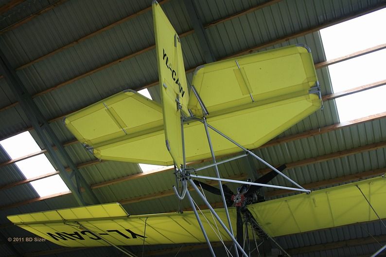

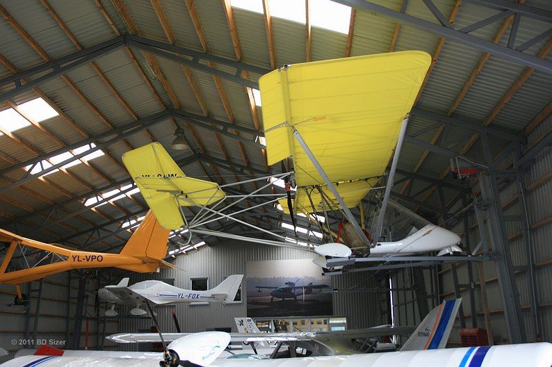

piligrim77 Сергей Анатольевич, извините что влез...
летом был  на аэродроме Адажи (Латвия), видел такой самолёт
- можете прокоментировать силовую схему фюзеляжа, конструкцию крыла?
    87,4 КБ · Просмотры: 258
    86,3 КБ · Просмотры: 268
    67,7 КБ · Просмотры: 266
Сергей....я комментировать может не очень вправе...но с удовольствием увидел...облагороженный Квиксильвер..наконец-то с нормальной рессорой и кабиной....по крылу-хорошо для круиза(в смысле двухконтурности)...делали тоже такие и мы..но пока отказались  в пользу меньшей скорости ,скоровзлетности и скоропосадности(во как сказал,да?)....
щас там Женя и Володя  увидят(надеюсь)...прокомментируют...
...ну и че говорить-классика...
хотя по прежнему остаюсь приверженцем тянущей схемы(падал когдато с толкающим...еле удрал на четырех костях от мясорубки...)
насколько я увидел - крыло плоское
...сегодня еще порассматривал этот аппарат.....
нет,конечно,крыло нормальное-плосковып.,

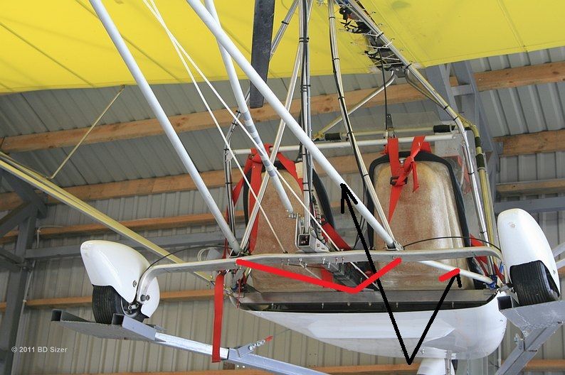

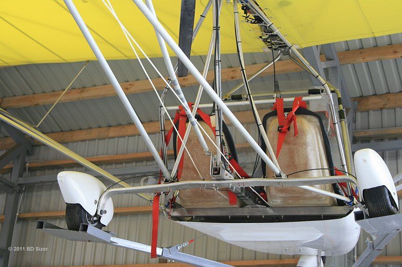

крупный план с рессорой-как мне кажется,не совсем корректная  конструкция по распределению нагрузок(?) от шасси...
интересно-может кто знает-это Квиксильвер,или вариация на тему...?

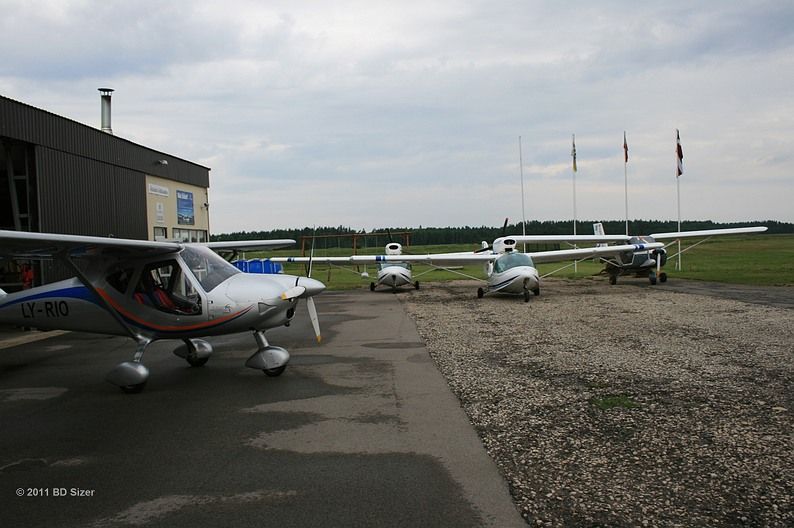

хозяина самолёта на аэродроме не было, да и вообще почти никого не было, спросить было не у кого, к самолёту ближе тоже не смог подобраться - на подъёмнике висел.
на рессоре смущает волна между хвостовыми подкосами.
и как то (на мой взгляд) более правильно было бы расположить хвостовые подкосы и растяжки рессоры в одной плоскости. или хотя бы расположить растяжки рессоры треугольником.
возможно я ошибаюсь.

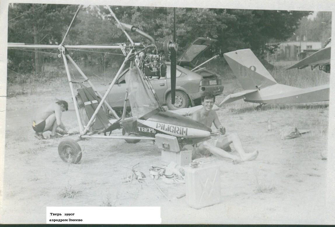

пару фоток старых нашел...
    101 КБ · Просмотры: 249
    152,4 КБ · Просмотры: 253

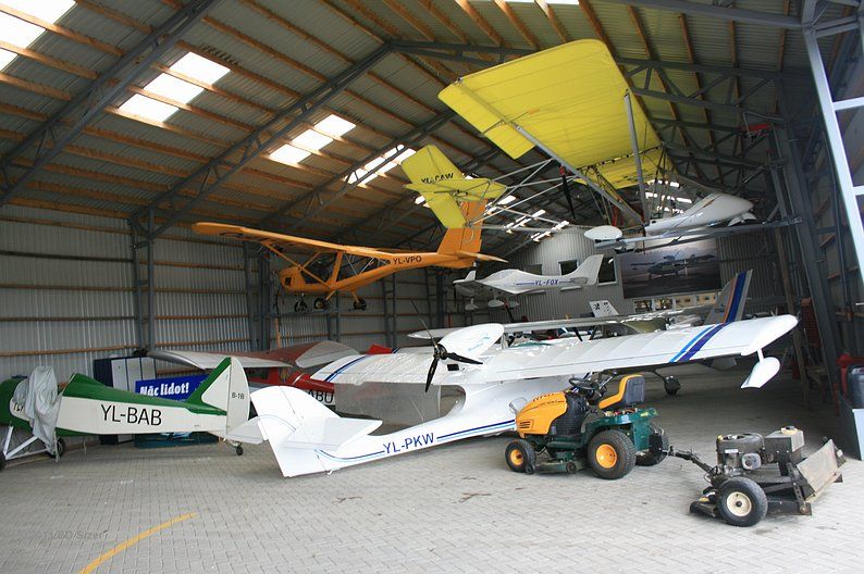

...ну да,согласен...
может даже и так-пацаны приложили аппарат не подецки....вертикальные стойки(над рессорой...видно что здорово гнута..) сдеформировались...и сдали аппарат нафик в музей
да это не музей вобщем то, летающий аэродром, летающие самолёты, просто дело было после праздника "Лиго" типа Ивана-купала, да ещё в первой половине дня... страна спала  😉, мы уже полетали и уезжали, часов в 11, народ подтягиватся стал на поле.
    94,7 КБ · Просмотры: 224
    67,3 КБ · Просмотры: 219
Молодость прекрасна, но все-таки,что за банный лист ко мне прилип. В правом углу Дон Кихот 03 который, я раздолбал- очень жалко, добрый и хороший был.
ИМХО

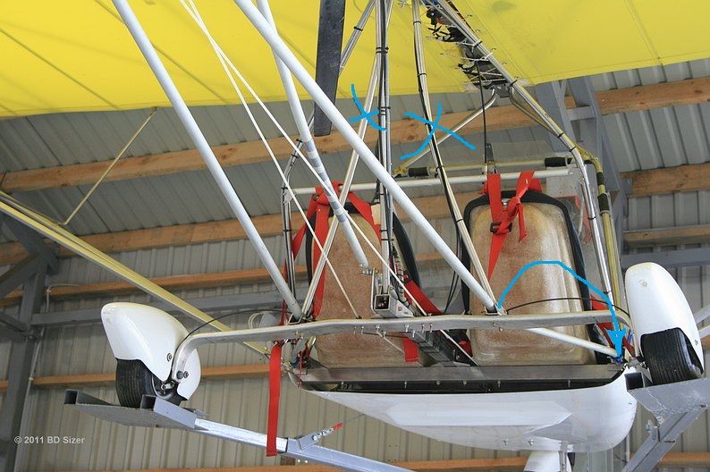

Не понятно, разве можно было подкосы хвоста устанавливать на работающей части рессоры...Их надо было к профилю, что под сиденьями установлен, крепить, вертикальные упоры выкинуть, а вместо них пустить один от нижней балки до верхнего свода , рессору усилить.
