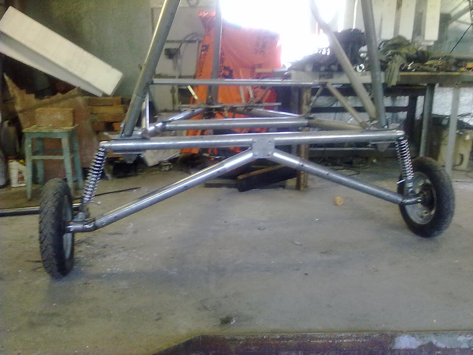

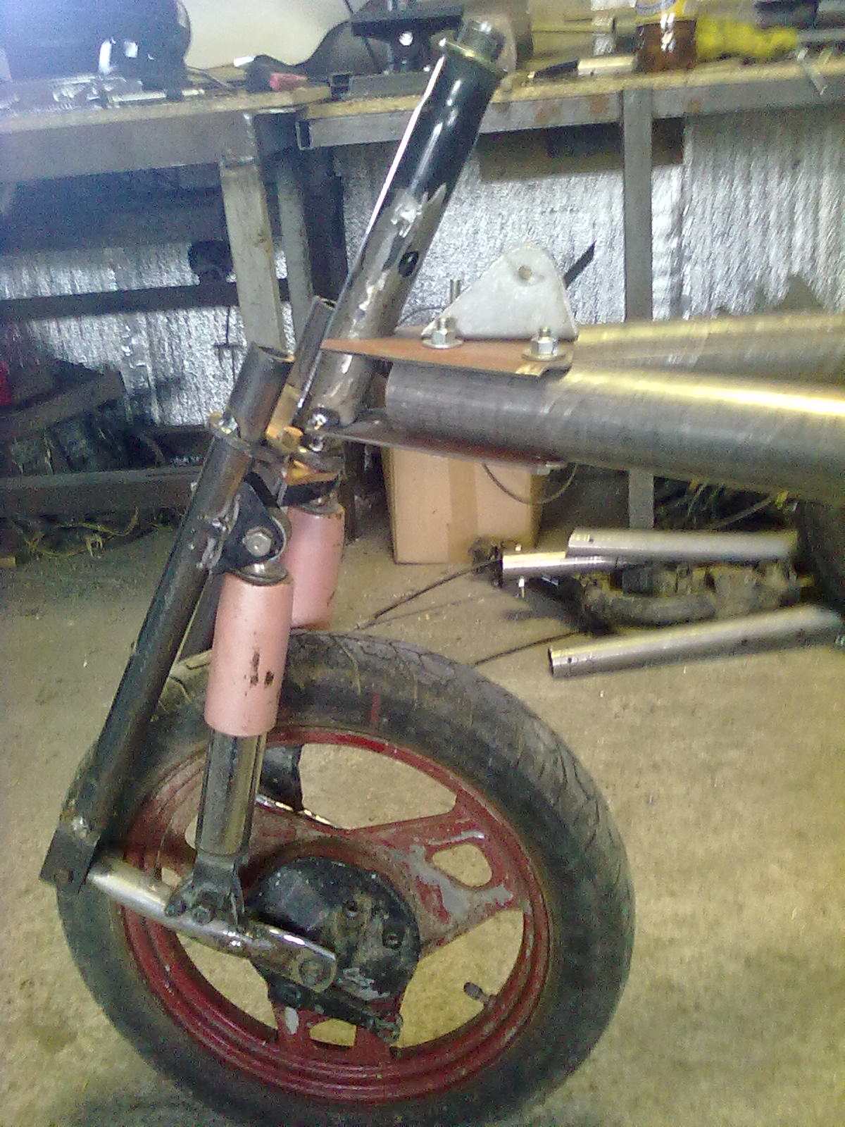

Диск купил на переднее колесо от скутера (china).А вот вопрос-он идёт без изменений или что-то надо менять ну там подшипники заменить?
И ещё-хочу поставить на основные шасси  хвостовую амортстойку с МИ-2.Кто-то пробовал такое?
Вот тоже от скутера.Переднее колесо без изменений а заднее пришлоь доработать.Вместо тормозного барабана вварена ступица колеса автомобиля ВАЗ-2108

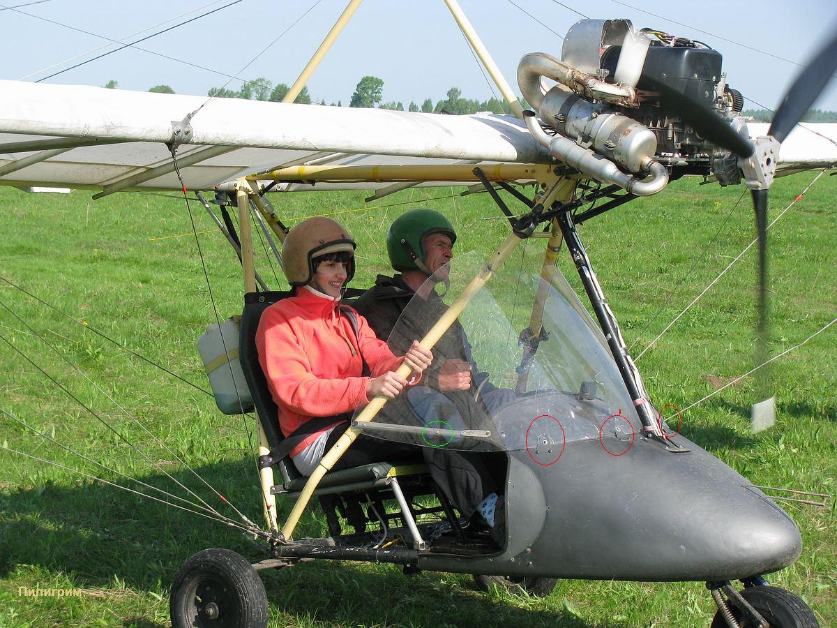

..в птн(3авг) вывезли с "Володья" Пилигрим на аэродром после замены обшивки...чуток увеличили размах-на 350мм..
в сб народ подтянулся...Москва,Калуга,Воронеж,Тверские....почти сутки не могли 503й в режим вогнать..потом дело пошло...хорошо погоняли до вторника(с перерывами на вечерние собрания)
PS...у кого фотки в динамике есть-скиньте
...да,еще...в зеленой зоне на фото убрал заклепку...понятно-свободный пролет увеличился...так во время буксировки  из за вибраций поликарб 2.5мм  в зоне красн. растрескался как оргстекло...

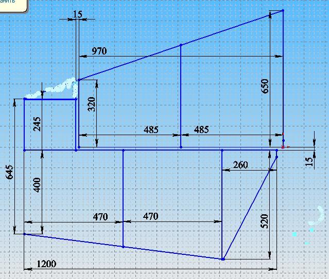

А может кто ни-будь показать  план горизонтального оперения с рогами,очень интересует размах.Спасибо.
