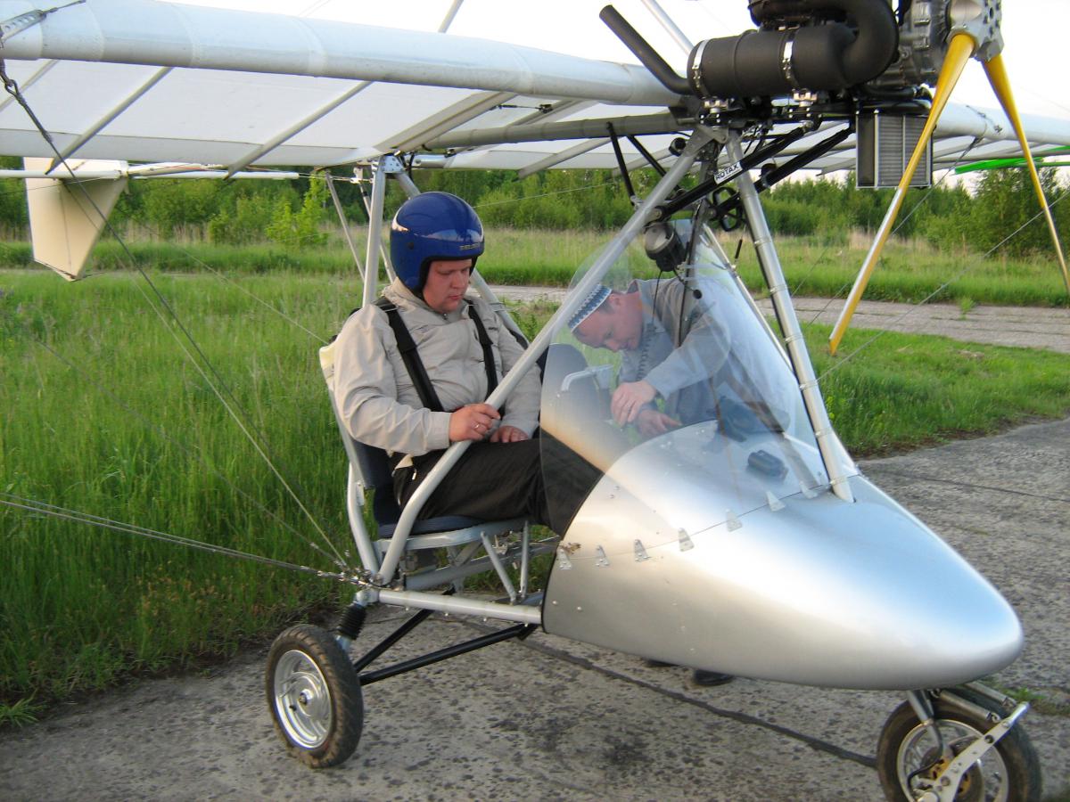

а у вас радиостанция на борту или гарнитура для общения с учеником?
Радиостанция есть Vertex-700, но только для меня, а с "падаваном" очень удобно и так разговаривать, слышимость речи вполне достаточная для общения....
Извиняюсь, что влез..

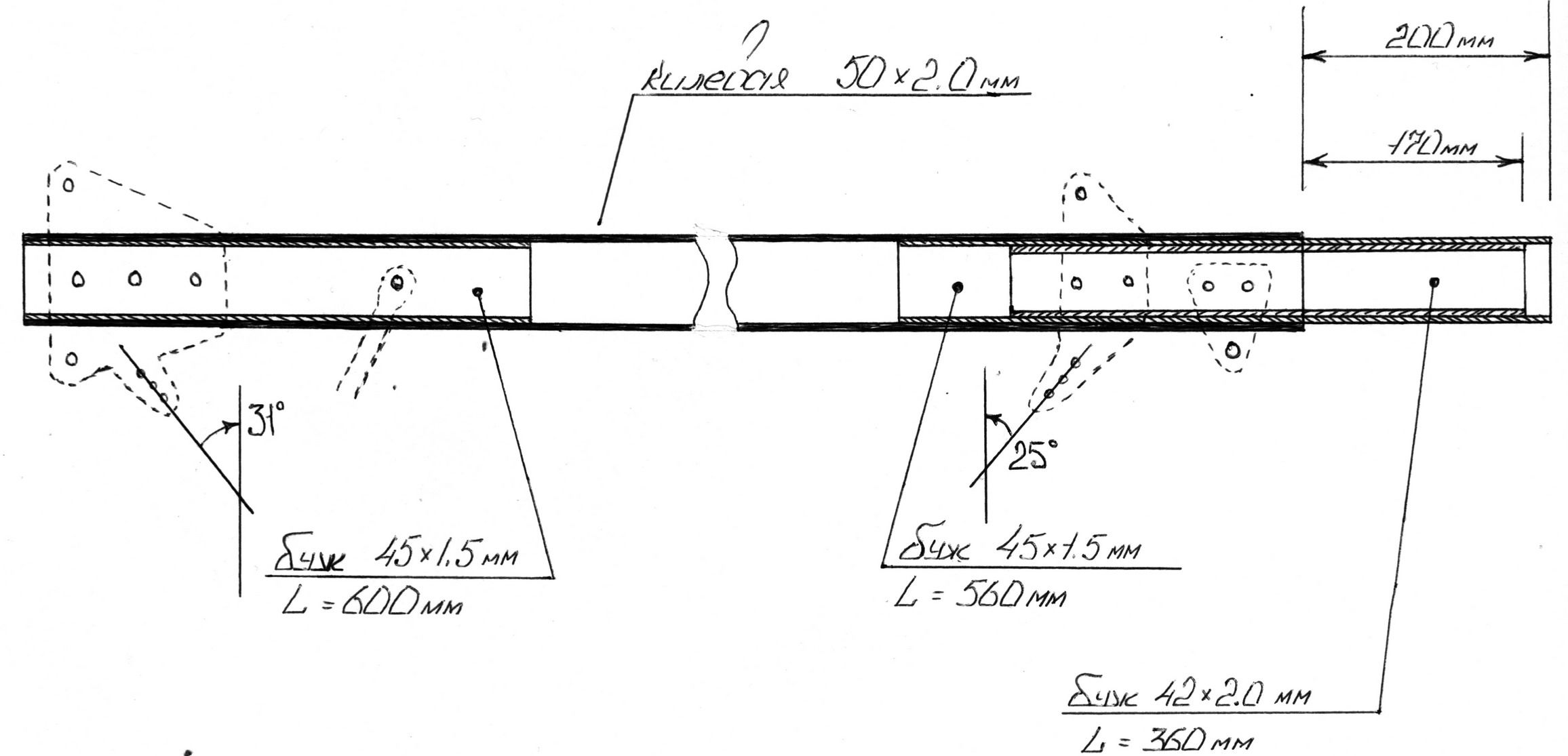

Мне очень трудно вас простить ;D.Я про килевые трубы-лонжероны в местах крепления к хвостовой балке ,ну там где косынки приклепаны заклепками из оцинковки и косынки из дюраля 1 мм толщиной ;D
    10,3 КБ · Просмотры: 195
А.. дошло... 🙂

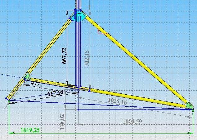

Я до этого еще не добрался. А мысли примерно такие. Сергей Анатольевич, что скажете?
    11 КБ · Просмотры: 192

Хочу добавить, (важно!) что осевую руля направления, как и киля соответственно, необходимо наклонить на угол 10 градусов.
    11,7 КБ · Просмотры: 214
Вовремя,чуть лажу не отчибучил.А у меня труба 33*1,5(какой била такой купил)И балка не разъёмная 48*1,5 и на неё буду ставить оперение.
...да ниче не лажа...чуток перетяжелишь...не страшно
ну а 10 гр -это чисто эстетический изыск(смею надеяться)
