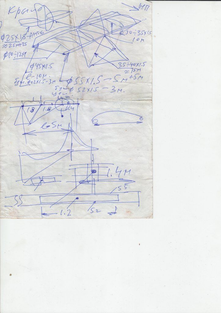

Сергей Анатольевич здравствуйте! демуазель не хочу, Пилигрим хочу . подскажите сколько и каких диаметров нужно трубы Д-16т.
Здравствуйте, Gi! Размеры труб фюзеляжа Одиссей опубликовал. Добавлю лишь, что со слов Сергея Анатольевича, трубы, образующие горизонтальный треугольник, можно применить Ф 40 мм. Я так и сделал. Остальные трубы каркаса от 35 и более. У меня и у Одиссея 40 мм. Схема крыла с размерами труб и бужей также опубликована. На оперение в оригинале применены 35*1.5. Пошукайте по ветке инфо где какие усиления-бужи установлены.
Достаточно информативный набросок Вам в помощь. Автор Николаев С.А. 🙂

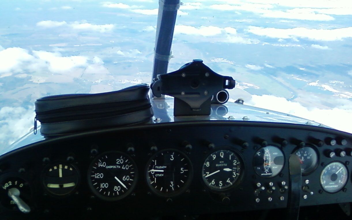

Пока отрабатывали запуск двигателя в полете методом "раскрутки" винта набегающим потоком, дошли пока до 105 км/ч при загрузке в 2 человека. На этой скорости полет спокоен, управление ощутимо затежеляется по крену, по тангажу нагрузки чуть выше обычных, при выполнении снижения на такой скорости, наблюдалась слабая вибрация хвостового оперения.
Дальше пробовать не стали. Как установим "спасик" будем помаленьку пробовать дальше..... но это планы на следующий сезон и под присмотром Сергея Анатольевича.....

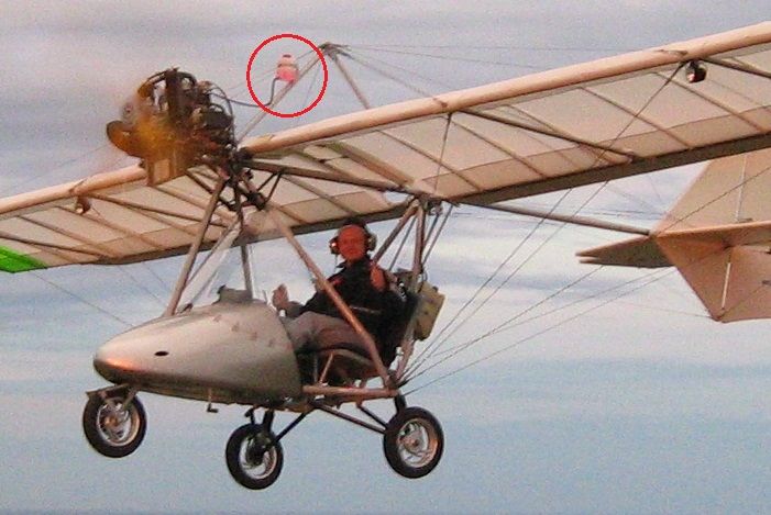

Согласен коллега! Будем "трошки" погодить с экспериментами. "Спасик" думаю поставить на место расширительного бочка охлаждающей смстемы на передней стойке мачты, выстрел - под углом вверх и назад....

...да.Игорь,похоже,что это близко к границе высотности...судя по оборотам 5500...но думаю еще 500-700 м мог наскрести...

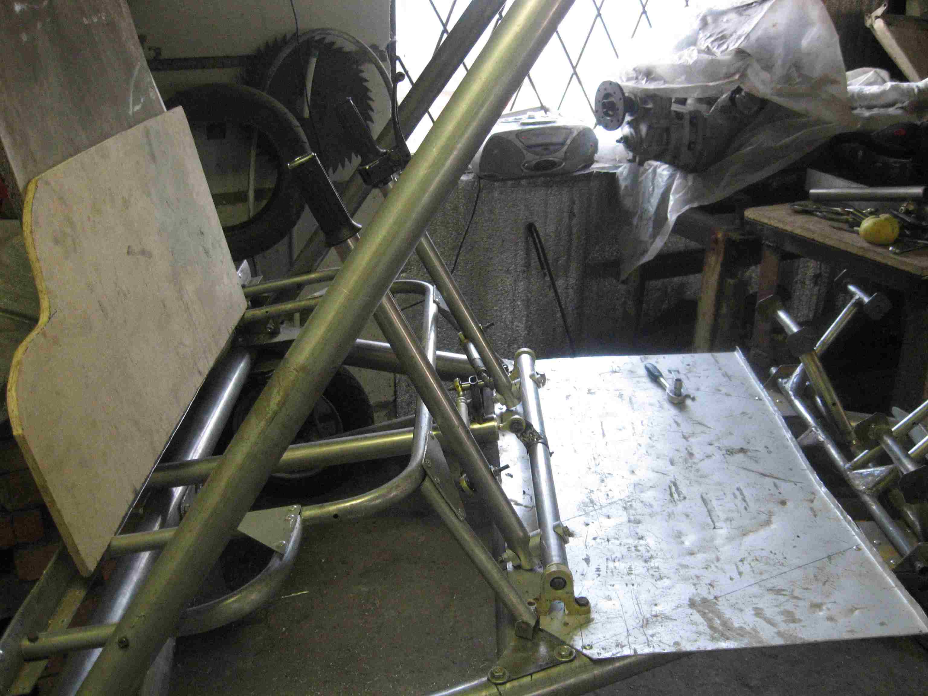

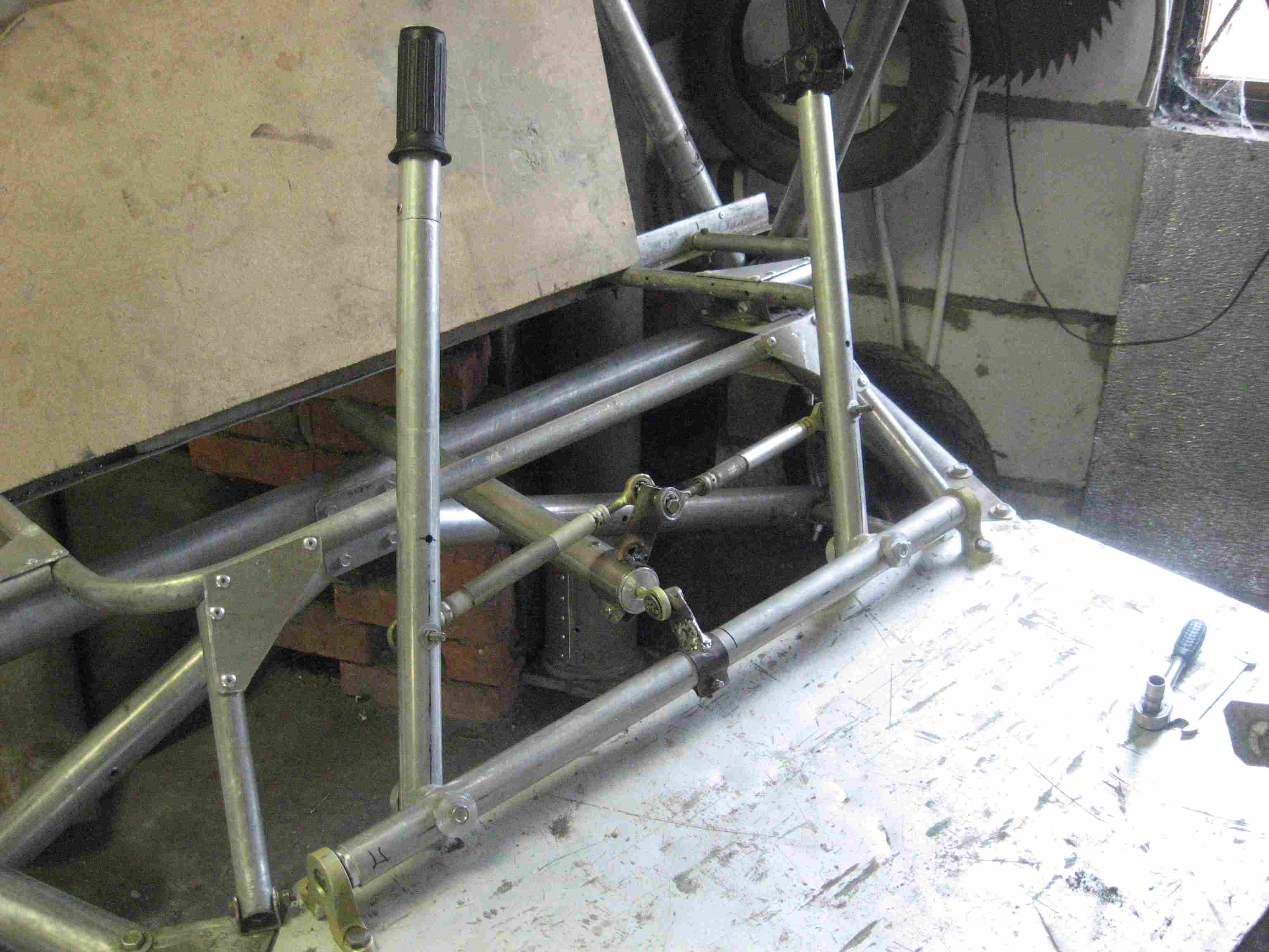

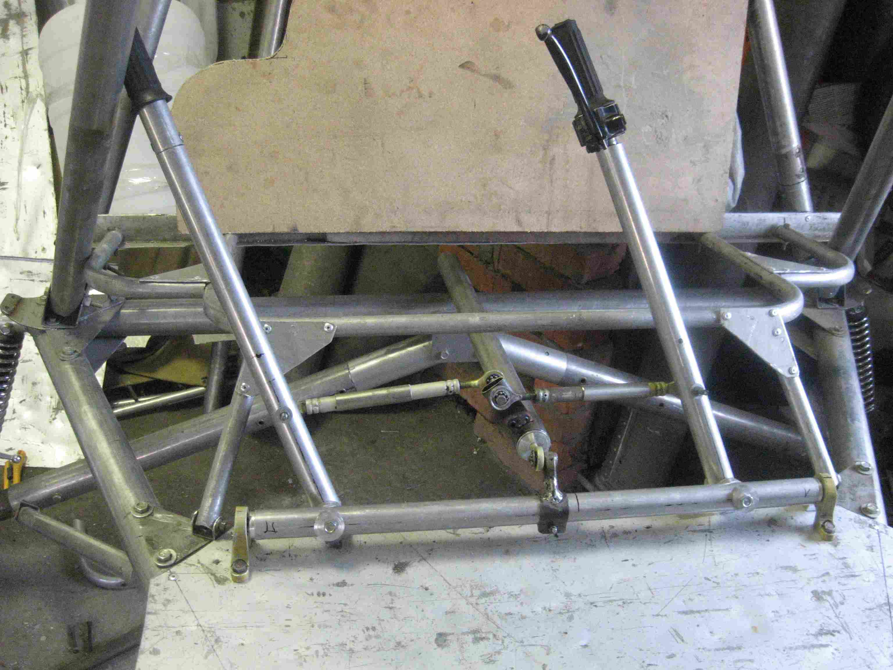

Вот может кому интересно будет.Вариант сдвоенного управления моей конструкции.Строго не судите 🙂

Юрий...все сделано красиво...но поверь наслово-все эти консоли моментом затрещат...лучше переделать
