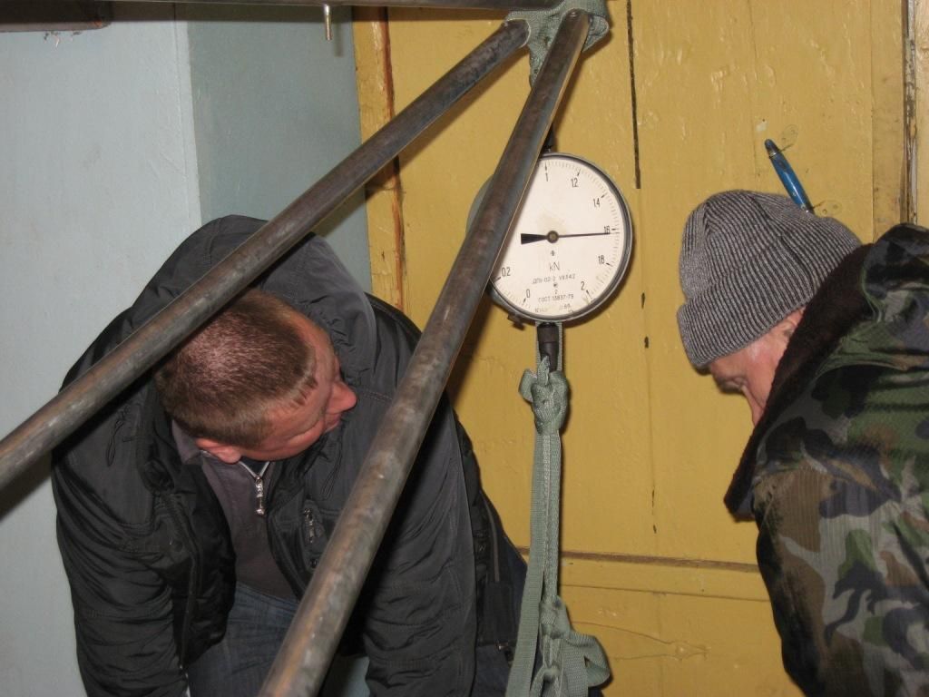

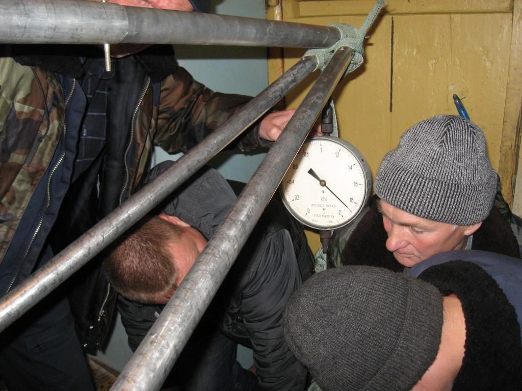

Сегодня провели статические испытания. Нагружали хвост. Нажали, потом ещё поднавалились, и при нагрузке 190 кг получили то, что видно на третьем фото.

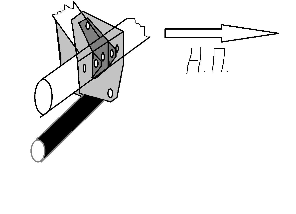

Вопрос ко всем" вчёным",а особенно к автору-Одиссею можно ли вот эти узлы выполнить из нержавки как показано на картинке,а?
    111,5 КБ · Просмотры: 187
а вот и картинка.Ну как смог -не смейтесь Сергей Анатольевич ;D.

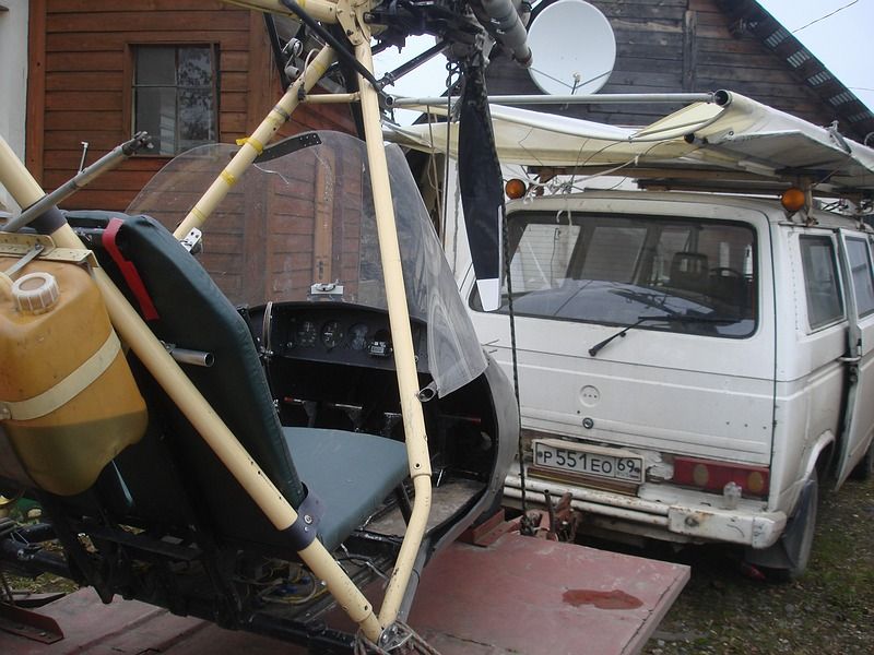

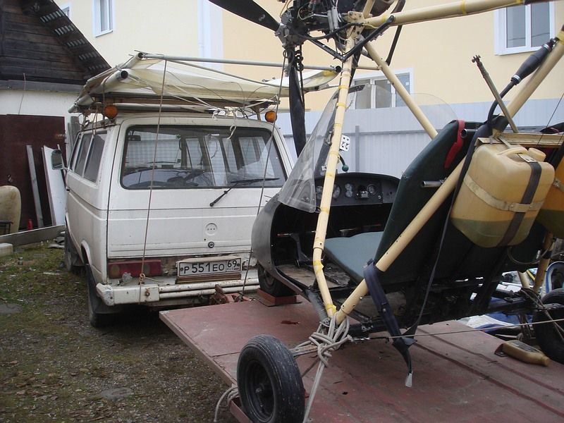

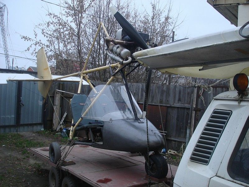

..ну..в выходные полетали ..посмотрели на прогноз ..вроде мороз грядет..снег....давай домой тащить
кому интересно-как таскаем-фото...на любом авто с фаркопом
.и багажником

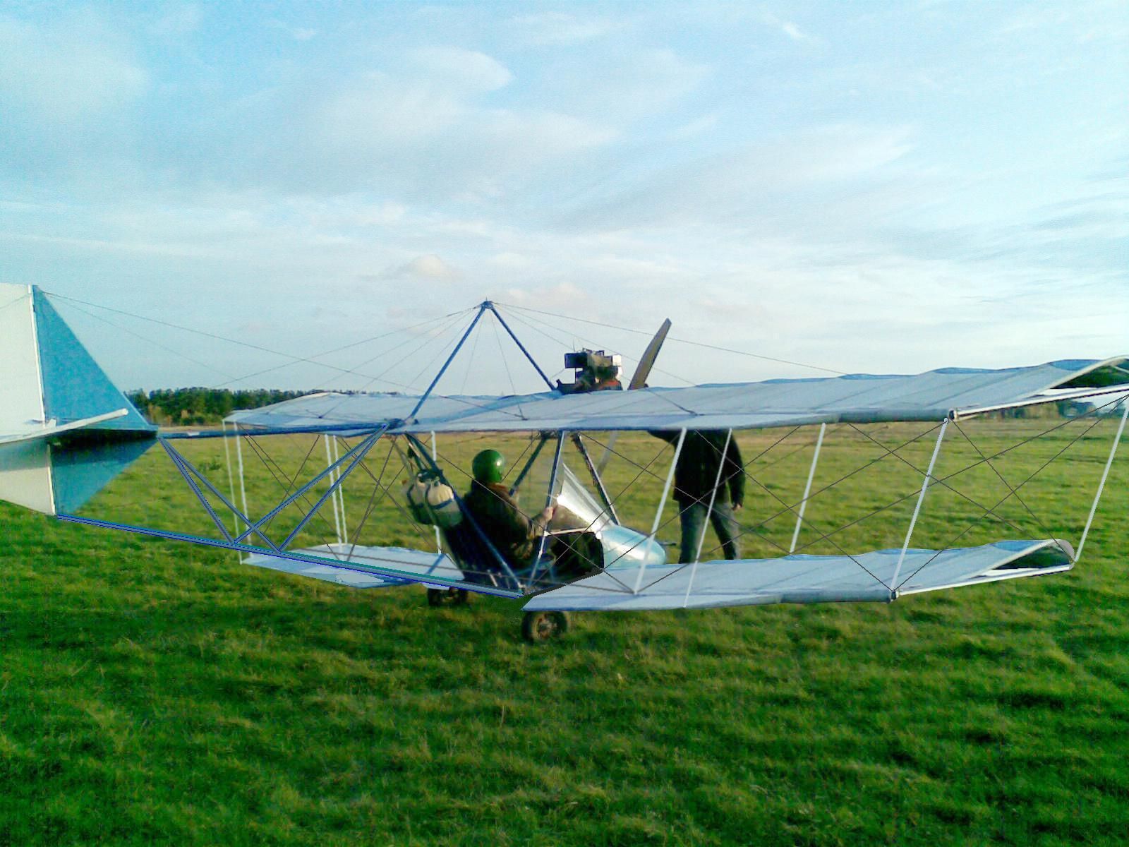

ради прикола...может кому что и навеет
    232 КБ · Просмотры: 207
Да.....Зима мля. Людям делать не чё.Тогда уже мачту отрежь за ненадобностью ;DХорошо что Сергей Анатольевич  в берлоге спит и неподобства не видит 😉.
А что... Старый Ворон пиcал же на ветке, что для химии считает наилучшим вариантом Пилигрим, выполненный по бипланной схеме. 🙂
Здорово!, вот люблю я почему-то бипланы.  Вот только "верёвок" многовато, не запутаться бы.  😉
(тихим шопотом) Тссс... Это он сам и есть, топикстартер...
