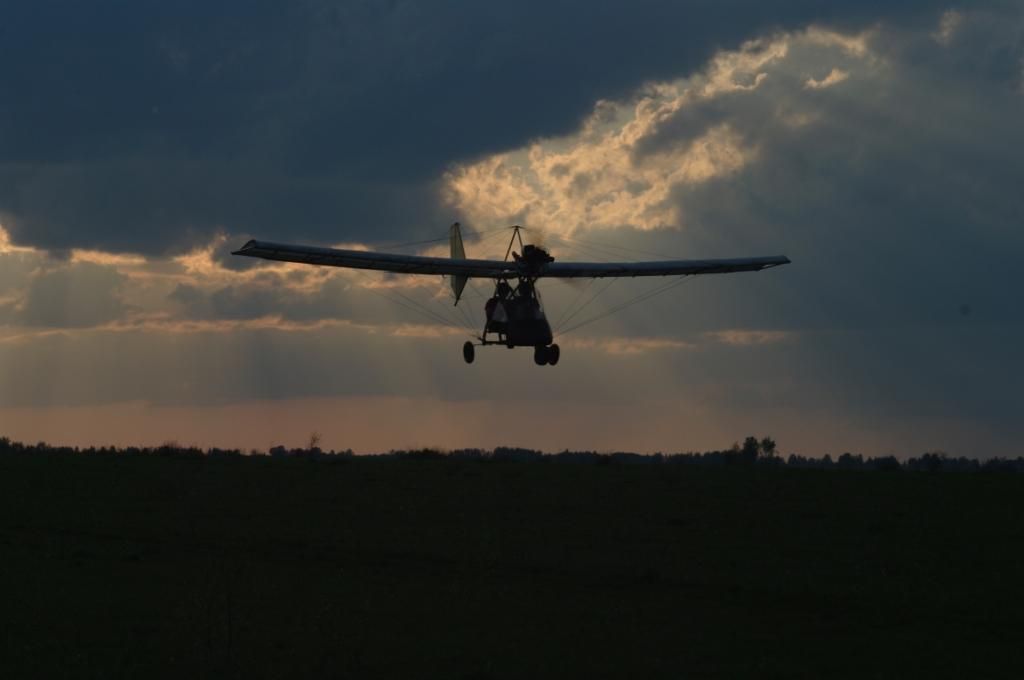

Самолёт "Пилигрим-07" клуба "Авиатор", г.Тверь
надо понимать-что на таких скоростях и не будет сверхчуткости...опять же шарнирный момент...
но тем не менее-при навыке работы педалями-вопросов в работе нет(на АХР...)...примерно 60гр/сек...по весне постараемся подтвердить это видеоматериалом...
..делали разные варианты элеронов-и в пол размаха(с концевой нервюры..)..  и полноразмаховый...и с компенсатором(как на як-55)...и плечи меняли...но  результат  примерно один и тотже..

Мы с Вами по телефону вчера вроде общались и Вы спросили про V-образность Пилигрима. Я вот нашел прошлогоднюю фотографию. V- присутствует.
    28,8 КБ · Просмотры: 185

Жень...некоторая инертность,конечно ,присутствует...скорости не те для острого управления по крену...
но для АХР (больше десятка лет) вполне хватает...
и на десятигектарных полях(с лесопосадками по периметру) работали..ниче
