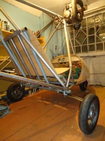

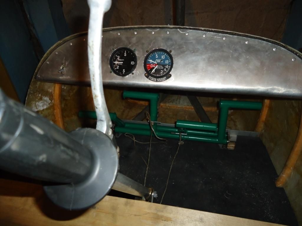

По третьему разу переделал боковые крепления. Переделал нижнюю качалку РВ. Насколько хватает умишка и возможностей пытаюсь наводить красоту. Приборами начинаю обрастать. Это конечно можно было и напоследок отложить, но их вид вдохновляет 🙂

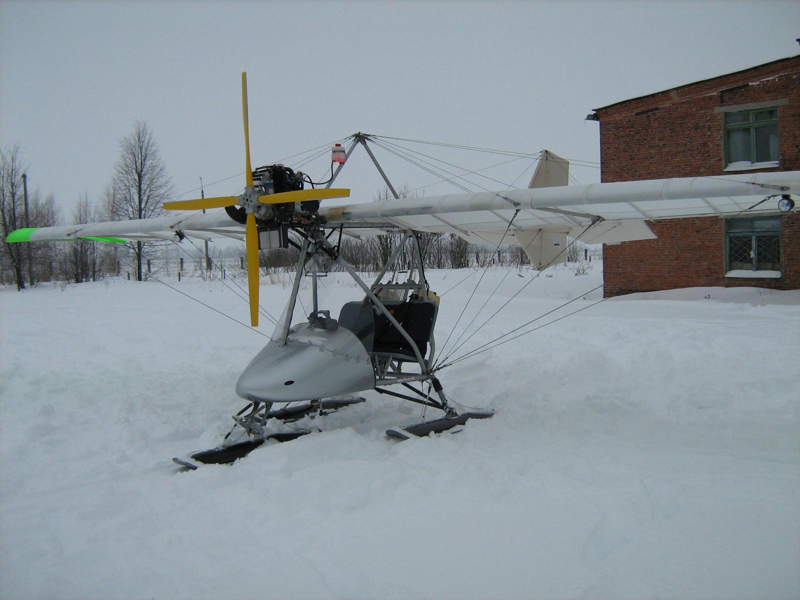

Вести с полей!
"Одиссей" встал на лыжи....http://www.youtube.com/watch?feature=player_detailpage&v=8WUFdZm4Bgw

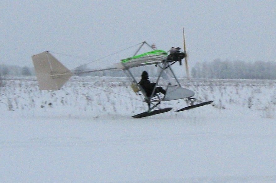

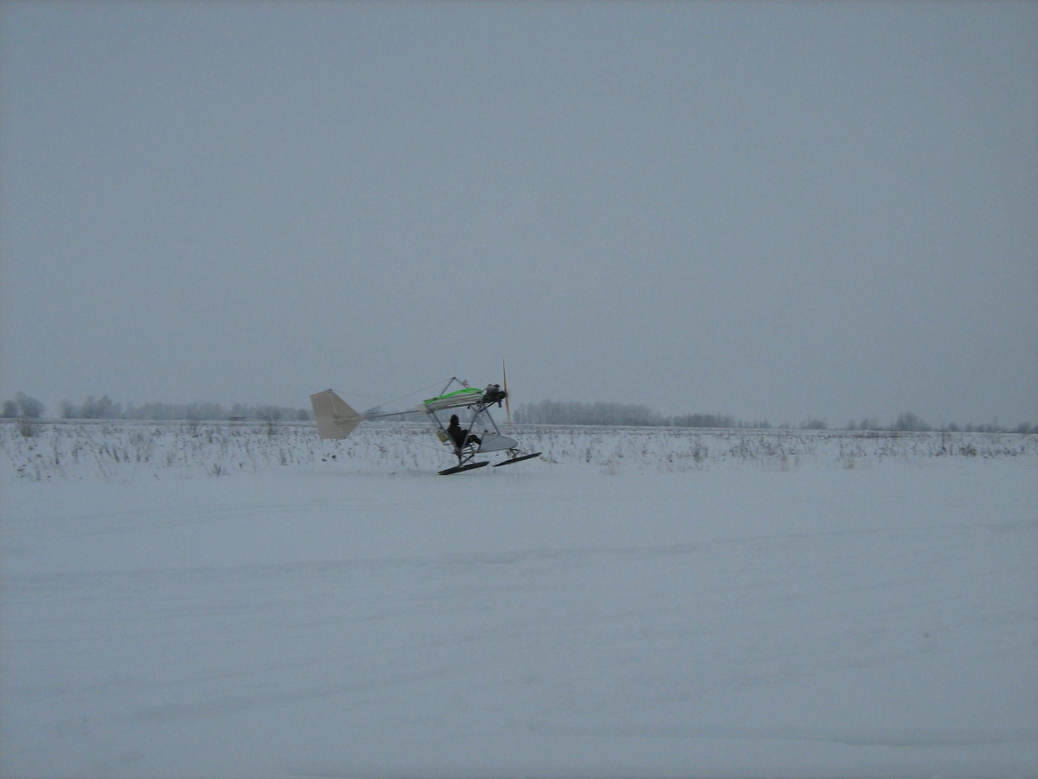

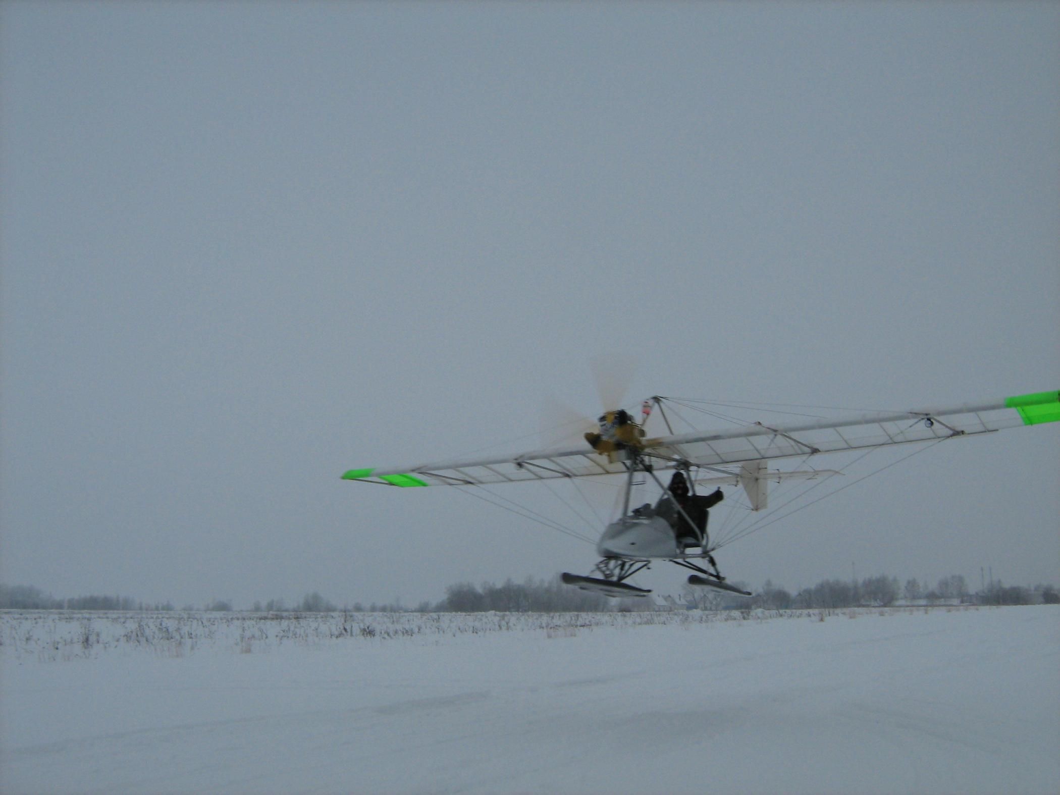

Где-то в районе -6 -8 градусов. Летали вчера и сегодня. Ребята работали минут по 30. Терпимо. А, вцелом - класс!
На целину приземлялись неоднократно, и в одноместном варианте и вдвоем "на лавке", площади лыж вполне хватает не тонуть на целине.
Комфорт таких посадок приводит экипаж в неописуемый восторг, сколько не садишься - хочется еще и еще....
На фото кстати запечатлена посадка на целину под углом к накатанной полосе....
Есть конечно и свои "но",  рулить по целине приходится не спеша, разворачиваться с большими радиусами, не увлекаясь большими оборотами, так как при режимах двигателя более 5500 передняя лыжа начинает зарываться, причина думаю понятна......
