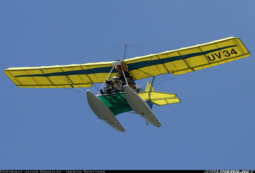

Ну, с воздушной подушкой - это перебор. А вот для поплавков - 100 сильный ротакс - и будет пестня! :~)
На 503 м  с поплавками  на  дельте  бывало  летали 1.5-2.0 м. Про машину  - очень  не  плохо, но парни  не летайте  ночью, поберегите себя и аппарат .
На 503 мс поплавкаминадельтебывалолетали 1.5-2.0 м.
К сожалению для самолетчиков, дельта обходится меньшей тяговооруженностью... 🙁
Жень,че ,правда думаешь что 50 не потянет на поплавках.?..у меня просто нет опыта по воде
если все будет нормально-в этом году хочу попробывать поплавки..вроде Лев К. продает фул лотус

Я думаю в одноместном варианте потянет,а вот с пассажиром -вопрос...

Думаю надо пробовать.
Удачи.
Тут,хлопцы,на форуме есть тема "Гидросамолетик" ,так у него первоначально стоял 60л.с. ротакс,так летали же.У него он  толкающий ,а не тянущий винт ,и я думаю масса больше чем у наших.Правда посадка -тандем.......Я думаю шанс есть.

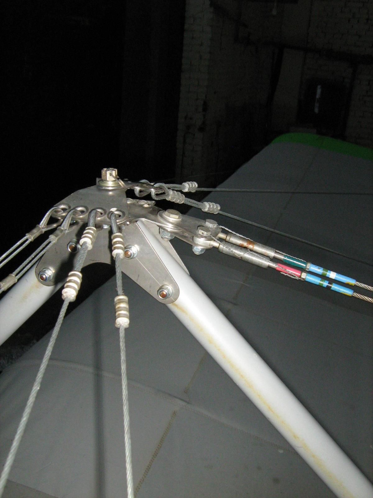

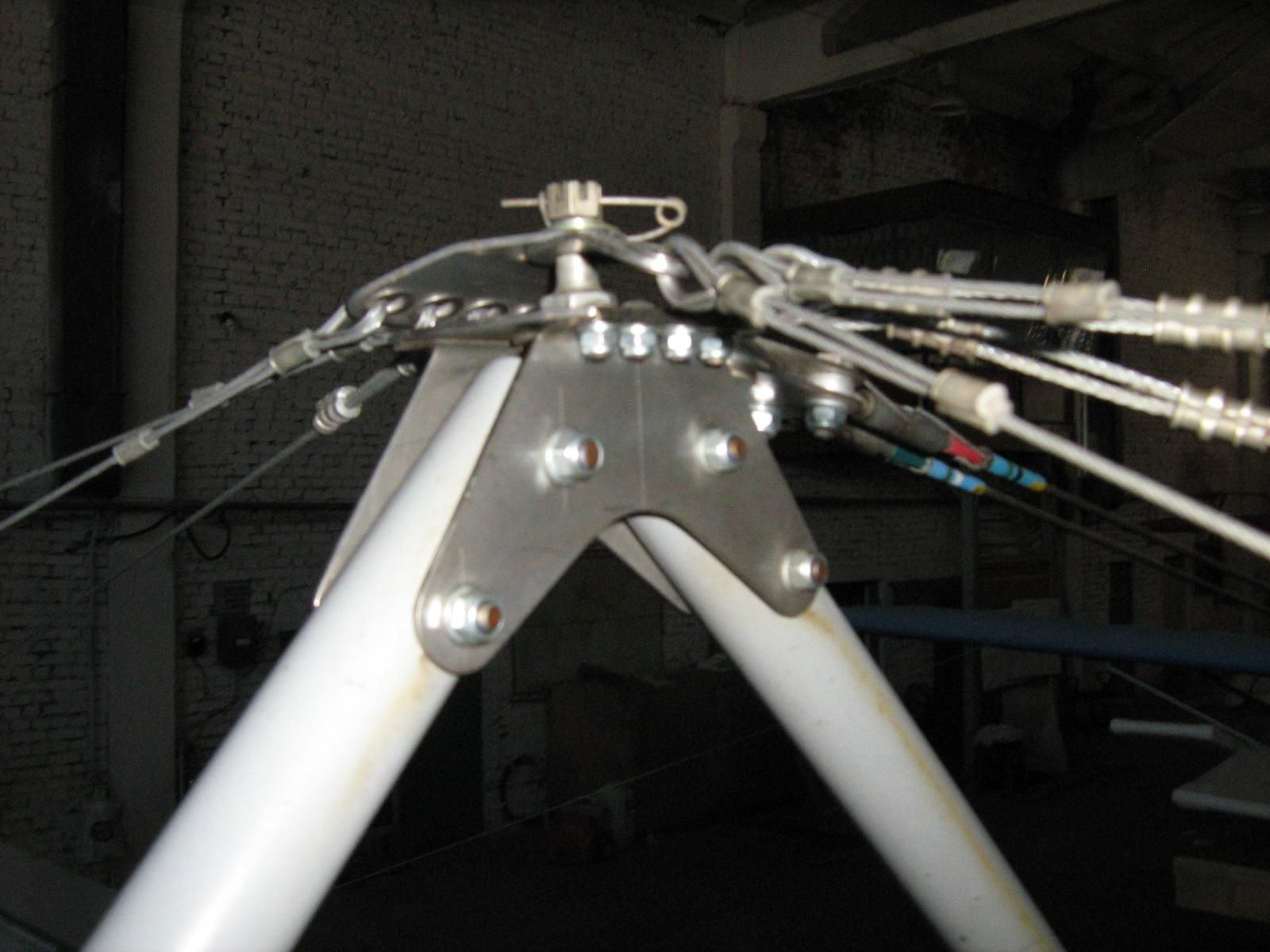

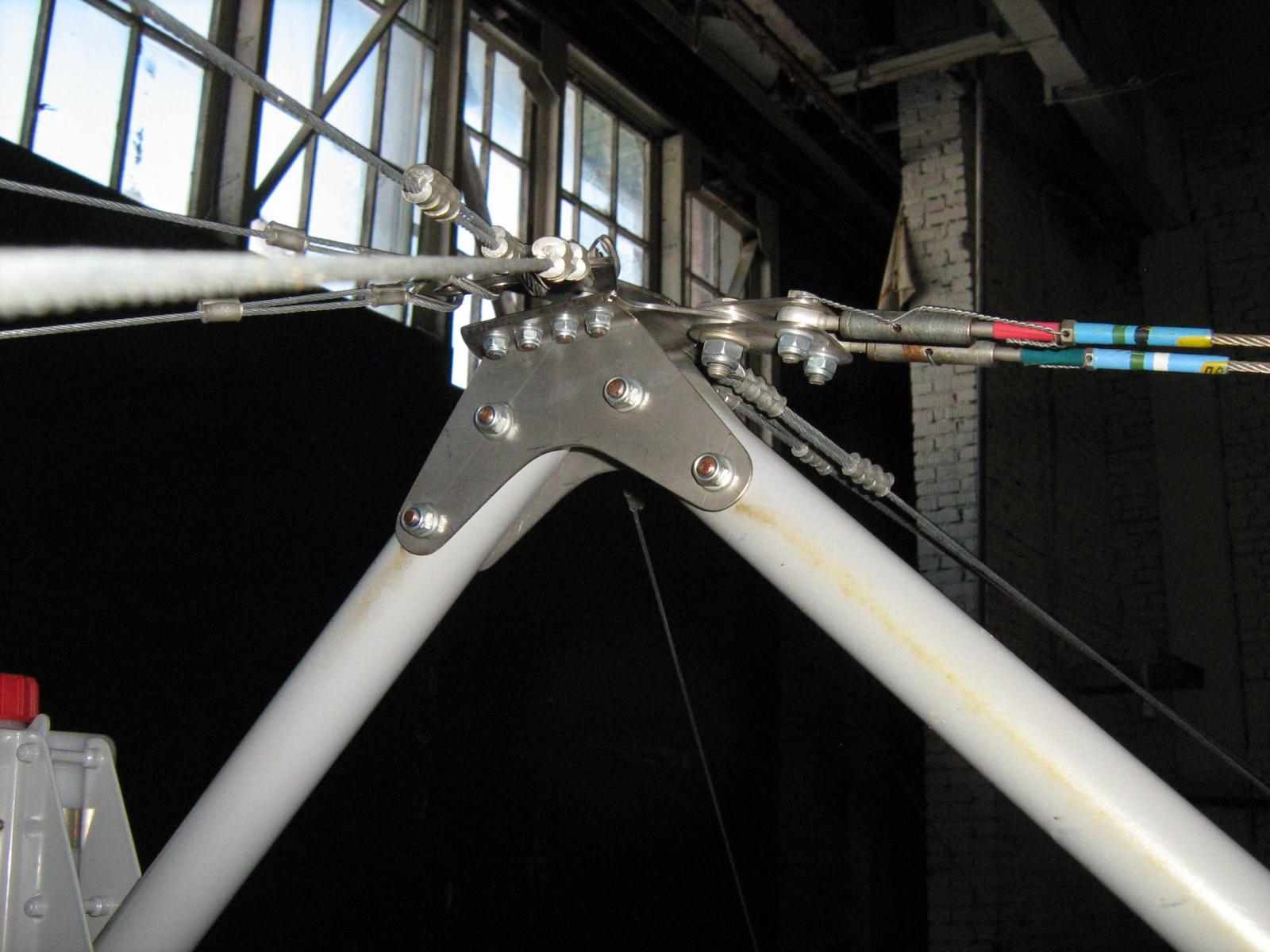

Одиссей,верхний узел на мачте похож на пиллигримовский?Если можно,фото покажите.
Выкладываю фотографии верхнего узла мачты...
С узлом Пилигрима мой схож по замыслу, но "наворочено" в нем много нерационального, спустя время понял что сделать можно проще - а следовательно легче.

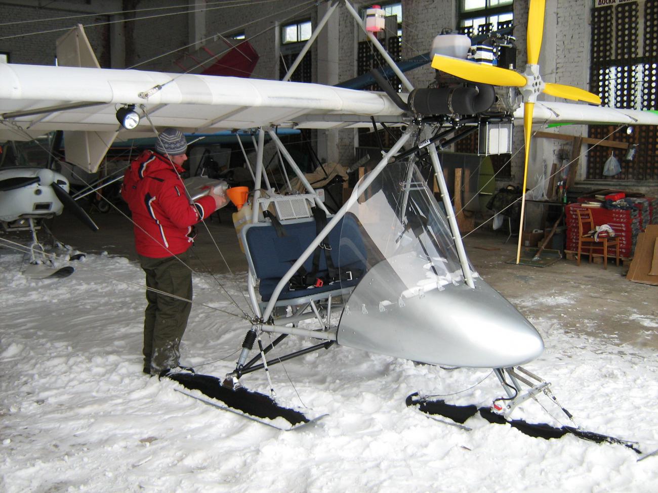

Сегодня полетали при 16 градусах мороза. Одним словом можно описать - "свежо". "Одиссей" мороз тоже не одобрил и левая стойка от "дубовости" манжет "испустила дух"...
Завтра метео двадцаточку обещает, будем испытывать предел человеческих возможностей..... :craZy

Летают же на поплавках с 503 Quiksilver, Ikarus, Chalenger!
Надо пробовать!

Пост 937 Детали к которым подходят тросы от крыльев. Никак не пойму,зачем две детали,а можно одной сделать?Или тут подводные камни какие-то есть?
Так удобнее крылья снимать- устанавливать.
Мягкость хода на Одиссее, интересно, вызвано именно схемой шасси или характеристиками газового амортизатора. Если поставить обычный пружинный, что может измениться в характере подвески ???
Появятся раскачивания.
Т.е. газовый амортизатор - это 2 в1 ? И демфер тоже.
