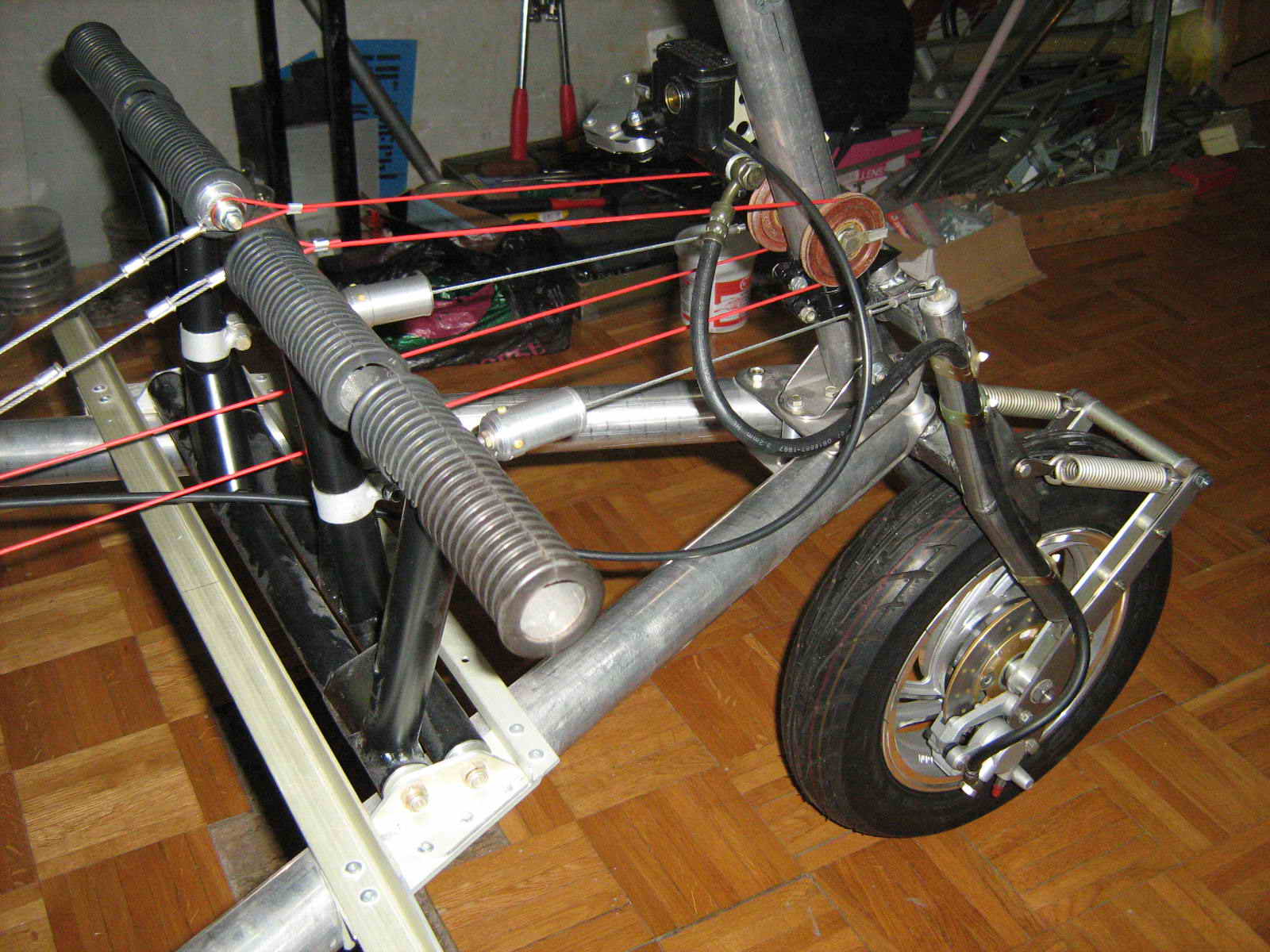

На конец-то собрал в кучу "передок". Работает!
    162,2 КБ · Просмотры: 703

работа красивая,только  тросы идущие на руль направления могут развязаться слабая обжимка лучше зделать контрольную с запасом на вытяжку троса :IMHO 🙂

                 На конец-то собрал в кучу "передок". Работает! [/quote]
Тросы идущие на руль направления - муляж. А подвох на картинке в другом - покрышка на диске установлена протектором задом на перед....
А у вас переднее колесо-тянущее ? 🙂

интересно посмотреть РУС . одна на двоих или разделены? 🙂
посередине-проще ,легче,удобнее(фото 05254 на 1й стр.)
посмотрел спасибо. ноги ни мешают при рулении по крену? 🙂
да...по фото-есть такое  ощущение-на деле-кабина просторная...ни чего не мешает...гадом буду
