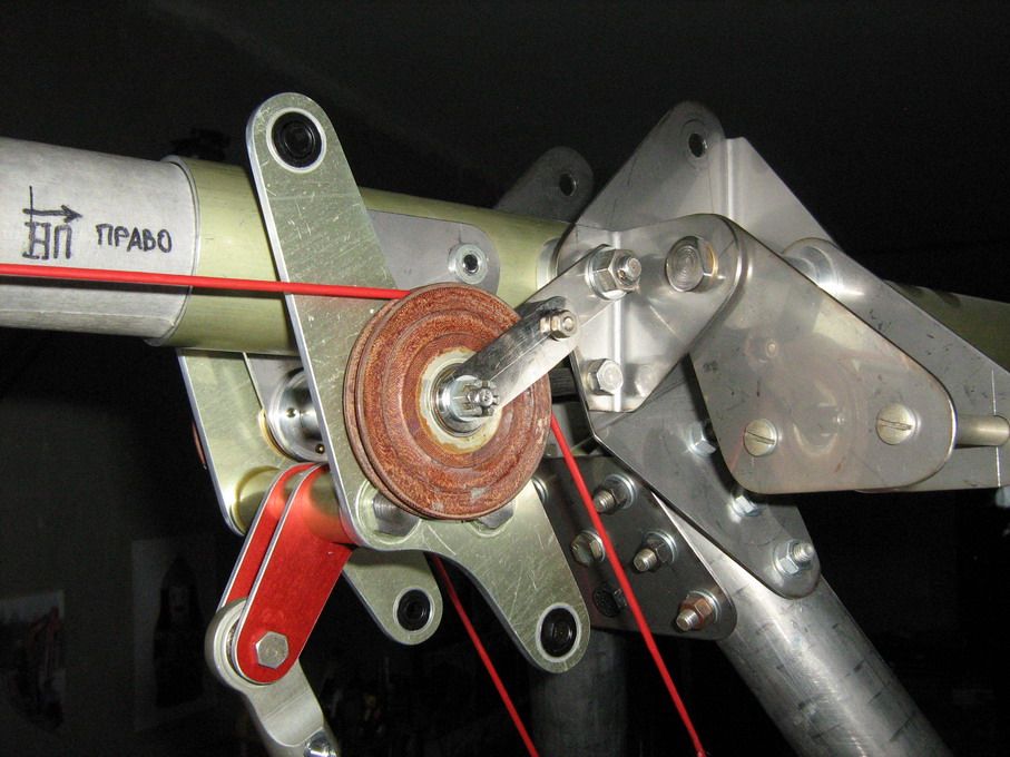

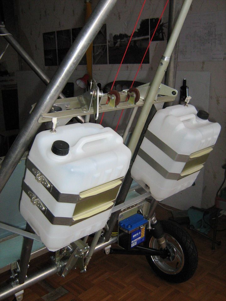

Продолжаю фотоотчёт по проделанной работе.
    87,2 КБ · Просмотры: 668
    90,6 КБ · Просмотры: 643

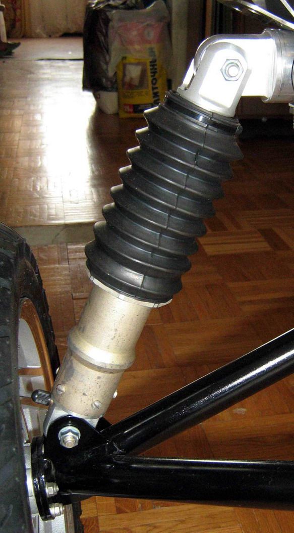

Оригинальный Пилигрим с рессорным шасси. Что сподвигло на вариацию рычажной подвески с амортизатором?
Строя дельталёты отработал данную схему шасси, а так же изготовление воздушных амортизаторов из гидроцилиндров выпуска закрылков L-29. Взлетный вес идентичный, так что работать будет так же "комфортно", как для бетона, так и для грунта. Рабочее давление воздуха от 10 до 12 кг/см2 в зависимисти от требуемых условий.
    94,6 КБ · Просмотры: 565

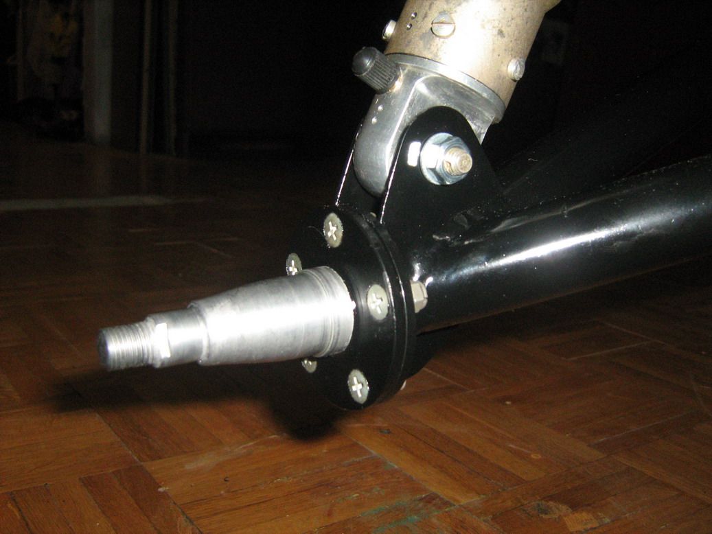

Хоть схему шасси я и изменил, но основные параметры (клиренс, базу, колею, размеры осей и т.д.) я всё равно изготовил по "Пилигримовски". Так же и по остальным узлам: соблюдение установленных тех.требований при частичных изменениях узлов конструкции. Строить чистую копию "Пилигрима" не дают беспокойные голова с руками, им бы вечно что-нибудь от себя охота "вставить". Кто этим не болеет - совет : "Стройте Пилигрим как есть -  сэкономите уйму времени и материала!". Постройку начал как обычно с изготовления стапеля и различных приспособ. Долго мудрил с трубогибом под 40 мм трубу, пока не удавалось подогнать зазор и научиться гнуть дюраль на "Ура!".
    84,9 КБ · Просмотры: 610

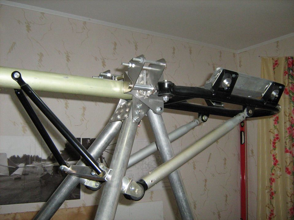

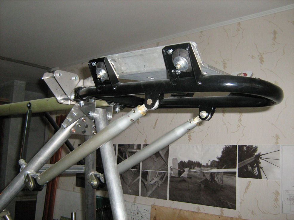

    90,3 КБ · Просмотры: 648
    93,8 КБ · Просмотры: 696
Odyssey
интересно  знать. для какой цели установлены укосы в задней части между пилоном и балкой?  🙂мне кажется, что трубы пилона достаточно, чтобы удержать мотораму :IMHO
Я думаю что лучше сделать так,что бы вилка не работала на изгиб.
    48 КБ · Просмотры: 518
M.Gennadij Вы абсолютно правы по поводу П-образного узла, ошибка очевидна, при наличии времени последую Вашему совету и  доработаю узел. Спасибо за дельный совет.
@ Odyssey
Не подскажите, какой размерности килевая труба? Обычно у буржуев она визуально больше, порядка 100 мм. Моторама организована прямо не ней. И отсутствуют всякие подкосики.

На моём аппарате килевая труба размерности 50х2,5мм в носовой части, далее 50х1,5мм в средней секции и в переходе на киль 45х1,5мм. У "Пилигрима" 50х2,5мм - 45х1,5мм - 40х1,5мм. Я использовал больший диаметр только из за располагаемого ассортимента труб. "Буржуйская" схема крепления моторамы напрямую к несущей трубе конечно же намного проще в изготовлении, но на мой взгляд - схема Пилигрима позволяет более плавно "рассеивать" нагрузку по балке и стойкам, чем выполняется условие безопасного разрушения в случае "не дай бог"...
