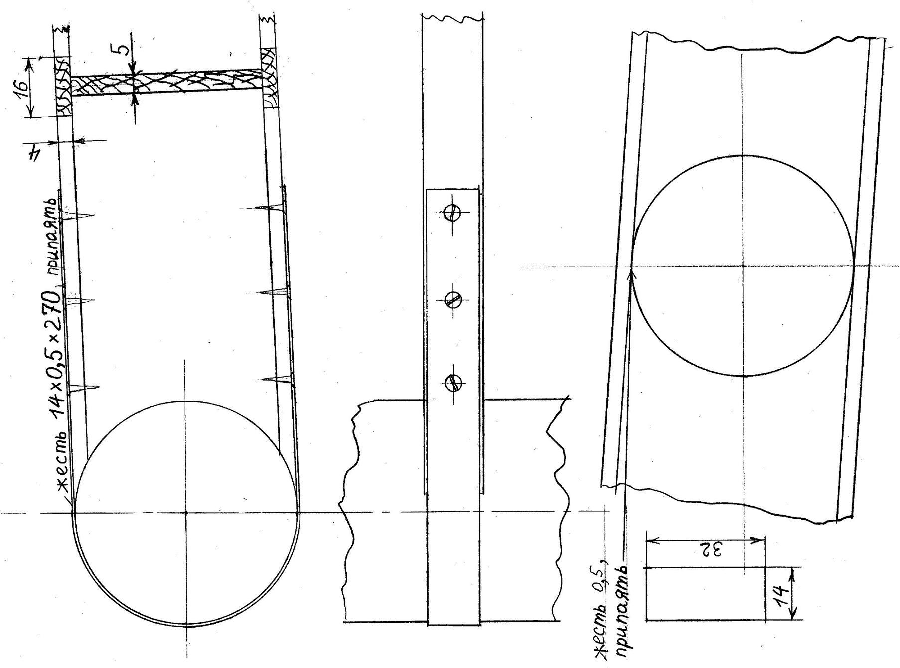

Что бы избежать сплющивания труб болтовыми соединениями при их затяжке используйте деревянные или нейлоновые бужи, внутренним диаметром соответствующие диаметру болта. Можно использовать алюминиевые трубки меньшего диаметра.
1)      Просверлите необходимые отверстия в лонжероне (используйте сверло равное размеру болта).
2)      Рассверлите отверстия до диаметра бужей (только с одной стороны лонжерона).
    9,1 КБ · Просмотры: 167

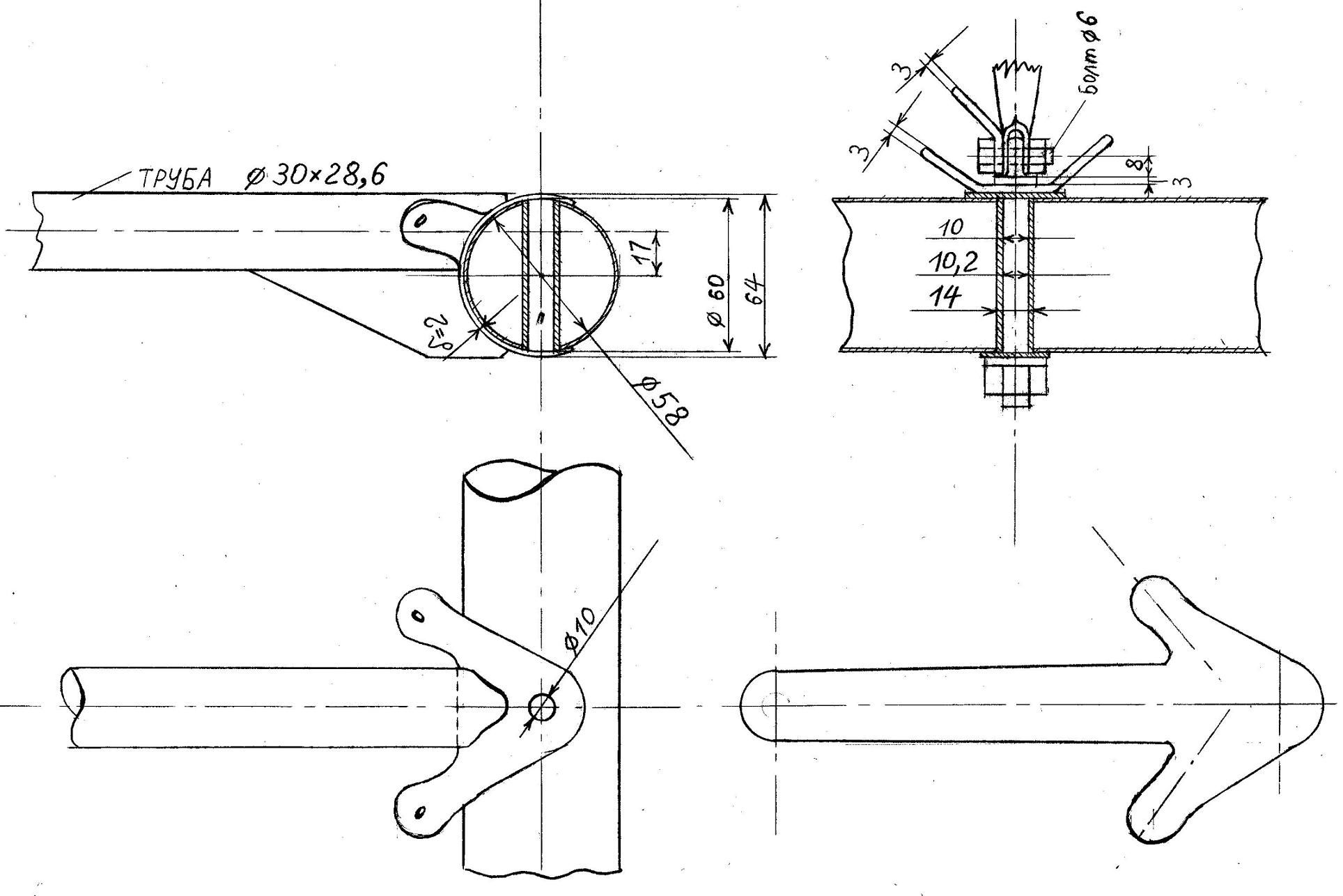

А почему бы и вторую стеночку не просверлить? Вот узел крыла от "Фармана-30" перерисовал от руки из Альбома, который Шавров собрал из синек, которые собирались сжигать, кажется на заводе №1 в Москве по словам Нины Михайловны Коптеловой, которая выдала мне альбом в музее Жуковского на ул. Радио в 1994 г. (В.П.Иванов направил на альбом).
Можно подумать о такой конструкции и для крыла Пилигрима, легко верхние и нижние тросы крепить к переднему и заднему лонжерону.
Можно уши для расчалок в плоскости крыла не делать, а снизу эти расчалки пустить. И к хвосту прекрасно расчалки крепить, чтобы элерону не мешать, приподняв их, как в "Пилигриме".
На чертеже дырка сквозная в лонжероне диам. 14 мм. Втулка свободно вставлятся в дырку скашивается по радиусу трубы наверху. Торцы втулки совпадают с наружным диаметром трубы. На трубу и втулку надевается обжимка из стали 2 мм с ушками для расчалки в плоскости крыла. В обжимке уже дыры 10 мм. К обжимке распорная труба с кницами на концах крепится.
Болт с подложенными лепестками для расчалок крепится без всяких радиусных подкладок.

А почему бы и нет? Вполне простое решение без токарного станка.
Сон разума (нейлоновые и деревянные!!!???? 😱) трубки!
Нейлоновые втулки-никакие по смятию,да и на сжатие ничего не прибавят. Про деревянные,я вообще молчу! Что это? Ну и про ослабление лонжерона отверстиями забывать не стоит. 😉
Да ,в общем, нормальное решение.Только про длину трубочек не сказано,а там хитро.
Про Фармана-порадовало "Жесть-Паять"  🙂
Сон разума (нейлоновые и деревянные!!!???? ) трубки!
Алексей!. ТщетельнЕе надо быть  :IMHO
Нейлоновые или деревянные [highlight]БУЖИ[/highlight]. Что повсеместно и используется. Возможно кривой перевод, тем не менее основная речь не про бужи, а про алюминиевые трубки распорки.
Ослабление ОДНОЙ стенки в моем представление настолько мизерное, что даже не стоит о том говорить. Тем более площадь контакта увеличивается, значит предельные значения смятия стенки трубы в этот месте уменьшаются.
Владимир! Рисунок показывает именно распорные трубки.
Если толщина стенки трубки 1 мм, то согласен,что ослабление мизерное.
В нашей конторе (Аэрокон-Авиасоюз) использовали "катушки",вставляемые в трубу,вкупе с распорными втулками,кторые их фиксировали. Но это-в конструкции телеги,где трубы толстостеночные.Затягивать можно было-сколько болт позволит.
Правильно, изначально и шел разговор про "катушки" распорки, вставляемые  внутри трубы. Как варианты вместо катушек - капролоновые или деревянные бужи. Или тонкостенные распорные втулки, как на картинке, которые не надо засовывать со стороны торца. Для их изготовления даже токарника не потребуется. Может менее дуракоустойчивый вариант, тем не менее - вариант.
Стремно лонжероны крыльев сверлить сверху.На Одиссее и Пиллигриме они сверлятся с боку.
Ничего стремного лонжероны сверху сверлить! (Кроме того, в крыле Пилигрима уже просверлена такая дырочка, как видно по фото, для расчалки к хвосту, чтобы элеронам не мешать). Две же точки крепления несущих расчалок на лонжероне расчалок и буж можно вставить. А кроме того, в некоторой степени, сила по материи тянет, поскольку латы упругостью обладают. Внутрь, короче сила немного направлена. По крайней мере у Никитина, Клименко в книге такая расчетная схема дана для дельтаплана.

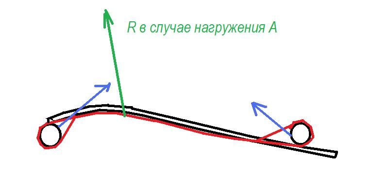

Практически, все-таки вверх, наверное сила действует на большом угле атаки, на малом - назад (на переднем лонжероне). А на заднем - на большом угле атаки явно вперед наклонена, а на малом, вверх наверное.
Но это роли не играет, это же не консольное крепление (консоль маленькая на конце), две расчалки на лонжероне, на средней расчалке можно вообще шарнир сделать.

А Вы уверены, что полка это сверху а не сбоку? Исходя из схемы нагружения крыла дельтаплана в книге Клименко и Никитина так силы будут на лонжероны действоваять - зеленая суммарная аэродинамическая, синие - силы на лонжероны.

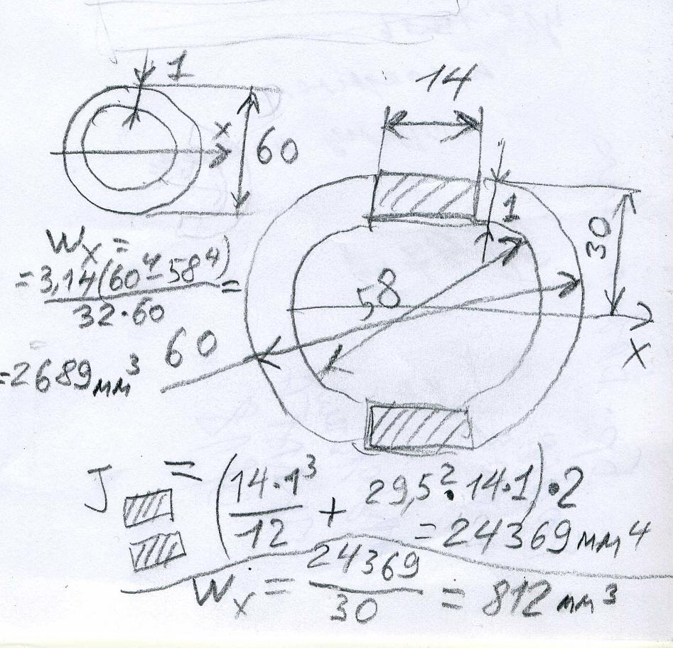

Упрощенно сосчитал, на сколько уменьшится момент сопротивления трубы из-за вертикальных отверстий:
Трубы "Фармана-30" W[sub]x[/sub]= 2689 мм[sup]3[/sup]
Вырезов от отверстий приблиз. - 812 мм[sup]3[/sup].
Момент сопр. с дырой приблиз. 2689-812=1877 мм[sup]3[/sup]
и составляет (1877/2689)*100=70 % от трубы вообще без отверстия. Эти 30 процентов буж прекрасно заменит.

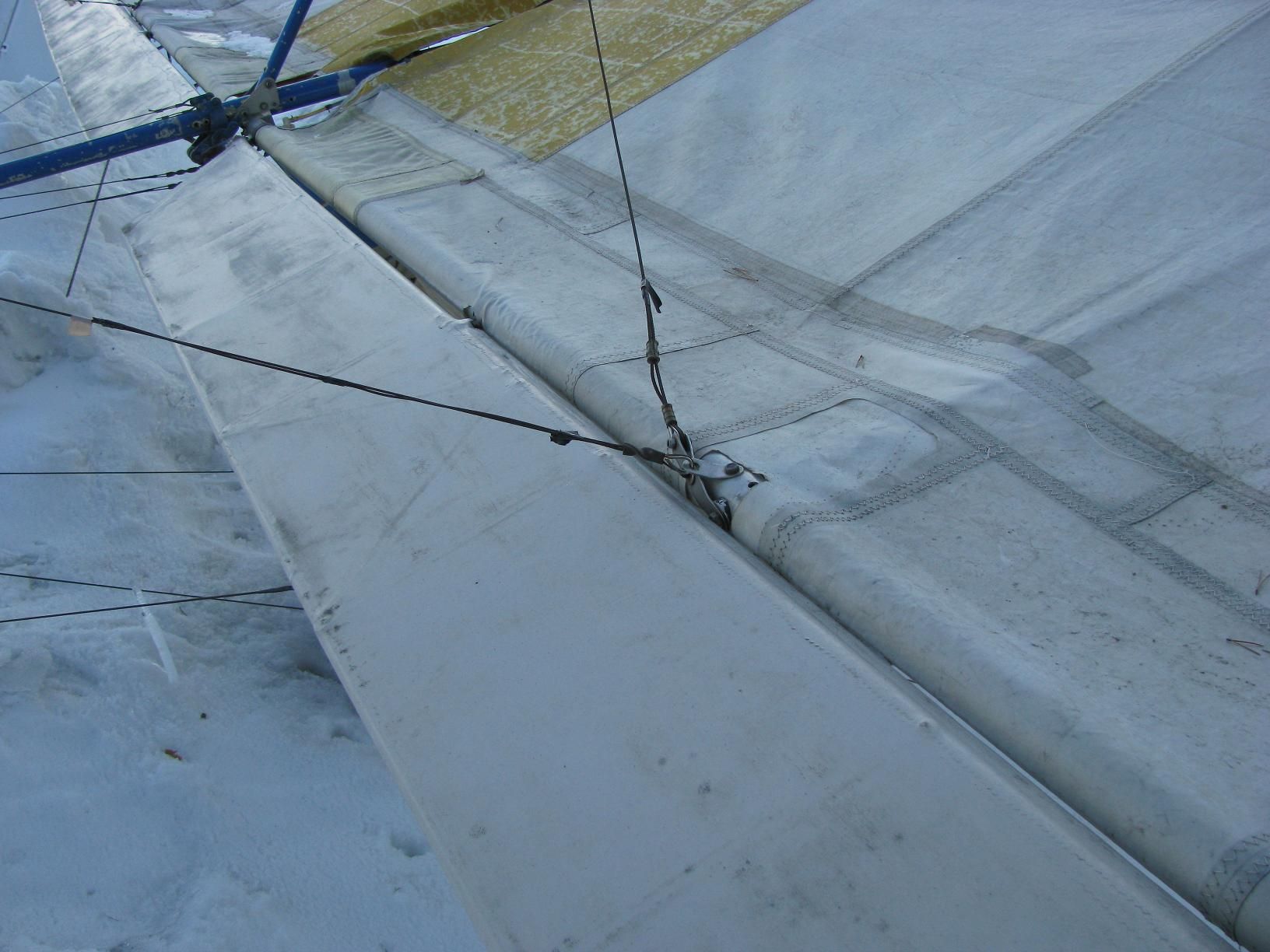

Вот этот болт для расчалки для хвоста с фотографии с данного форума - это результат оперативного ремонта разве? И на других фото такой же болт стоит.
Кроме того, при горизонтальном болте, как в Пилигриме, и расположении лепестка для расчалки сбоку - лонжерон вообще кручение испытывает, а если как в "Ф-30" делать - кручения не будет.
