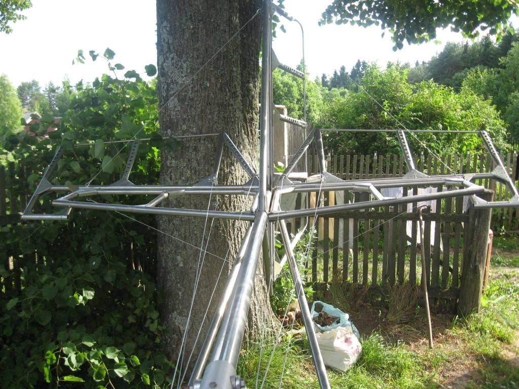

Если я ничего не путаю, на крайней модификации троса от хвоста приходят к нижней части лонжерона, а не к верхней...
А Вы уверены, что полка это сверху а не сбоку?
Приплыли  :IMHO
ДА! Абсолютно уверен, что "полка" при основном вертикальном нагружении  это верхняя и нижняя част труб. А боковые будут считаться стенками. И дырявить полку не есть лучшее решение по определению. И всякую возможностью не делать этого надо использовать.
болт для расчалки для хвоста с фотографии
Имеет место быть, но лично я не считаю это решение объектом для подражания.
Согласен.А есть вариант обойти элерон?.

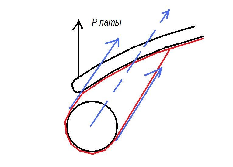

На дельтаплане нет поперечных трубок как в крыле Пилли.А если нервюра не гнется,(а концы ее хоть и не привязаны к лонжерону)то в этом месте будет нагружение приблизительно вертикальное.
Как это тоненькая нервюрка-лата не гнется? Упругость ее явно меньше переднего и заднего лонжерона. В принципе Вы эти латы вообще можете убрать и летать будет и форма профиля будет практически как форма латы. На яхтах в парусах и используют это свойство паруса изгибаться под  ветром в нужную аэродинамическую форму.
Этим трубкам достаточно чуть-чуть согнуться, чтобы нагрузку на себя воспринимали лонжероны.

Даже если лата абсолютно жесткая, все равно сила на лонжерон вбок будет направлена.
    30,4 КБ · Просмотры: 158

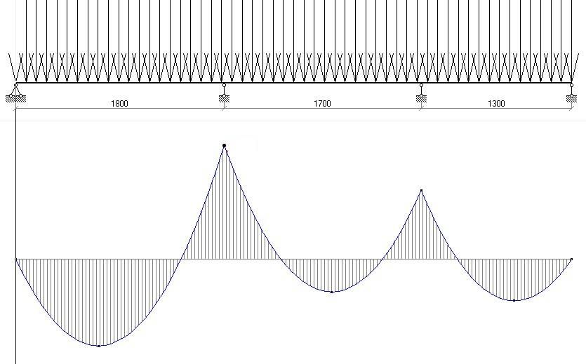

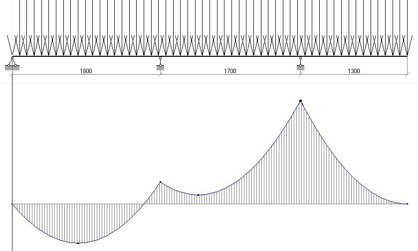

Да, но эпюра изгибающего момента в горизонтальной (по хорде) и вертикальной плоскостях будут отличатся. Для примера, эпюры от равнораспределённой нагрузки для трубы постоянной жёсткости (без бужей).
    48,1 КБ · Просмотры: 142
    46,5 КБ · Просмотры: 156
Очень интересно!!! Это потому что распорная труба создает опору в горизонтальной плоскости (хорд)! А несущей расчалки на конец нету.
