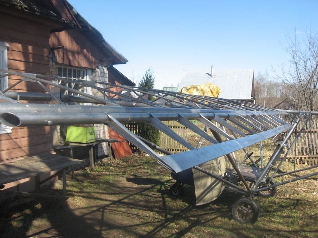

Сергей Анатольевич, не скажите ли вес " вы+ядохимикаты"?Хочу попробовать разместить бак под горизонтальным треугольником.Спасибо. 😉
да можно,че...только при эксплоатации неизбежно выплывут геморрои с перецентровкой в полете...да и изготовление такого бака(и  ресурс) дороговато..проще-купил ,поставил...сломал-выкинул
по педалям-можно и так наверно...не пробовал :-/
Вы получите проблему с неравномерным натягом тросов РН при разном положении педалей.
Переведи...
Похожая схема на Квиксильвере,вот 😉
Есть некоторый нюанс при внимательном рассмотрении кинематики. Надо аккуратно поиграться с длинами жестких тяг, углами установки и плечами качалок, тогда некоторая неравномерность хода будет минимальна и по сути будет компенсироваться натяжением в длинных тросах  :IMHO
Это особенно актуально, если делать реверсивные педали с жесткими тягами на вилку, когда в одиночку пилот сидит по центру с ручкой между ног, а в парном варианте КВС уже слева с боковой ручкой.
А троса снаружи точно будут под ногами больше мешаться. В этом случае посоветовал бы от оригинала не уходить.
Когда обратный ход педалей достигается с помощью троса, идущего через ролик от одной педали к другой, троса РН двигаются как бы в противофазе. Насколько один трос пошел вперед, ровно настолько же второй трос пойдет назад (при условии их крепления в тех же точках, что и трос, идущий через ролик.) Если же обратный ход педалей организован жесткими тягами через переднюю вилку, нужно, как мне кажется, расположить точки крепления тяг к вилке и педалям строго на одной высоте. Т.е. в нейтральном положении педалей тяги должны быть параллельны плоскости нижнего треугольника. Разумеется нужно обеспечить достаточно точное размещение узлов крепления тяг на вилке. Для себя я решил, что мне будет быстрее и проще применить уже существующую схему, чем заморачиваться с жесткими тягами на вилку. Так и сделал. На истину не претендую. Я так вижу (С)...  🙂
ну да...а я и забыл ;D(хорошо г-н Хвост напомнил)...этож игрушка-трансформер... т.е в АХР варианте троса рн  и тяга упр. стойкой реверсируются
Вы это .........простите меня.У меня просто роликов всего четыре ,вот и натягиваю шкурку.....А как вам такой вариант?(это внутренние педали)

Прикинь,Вова, с Киева до Твери за двумя роликами.... ;D...Хотя чем бес не шутит.Сократят на работе,так поеду лучшей доли искать.Опять же ,как аппарат через границу перетащить.Куда не кинь.......Сергей Анатольевич а где эта нелинейность живет,а чем речь то вообще?
ну,здесь ,наверное,надо разбирать работу пары-педали-перед. вилка...точки А и В  будут перемещаться в своих плоскостях..и в вертикальных и в горизонтальных..и эти плоскости нифига не совпадают...сижу морщу лоб...хреново обьяснять-когда сам не очень понимаешь ;D
тут лучше,конечно,графически расчертить работу этой пары-и станет видно,что педали  будут перемещаться несинхронно-это и есть нелинейность
ну и понятно,что если ос передней вилки былаб вертикальной-как на Квиксильвере-то нелинейность будет минимальной
    7,1 КБ · Просмотры: 196
Поставил пневмопружины с Ваз-2108 на место жестких тяг-вроде колесо управляется.....пока оставлю так .Эксплуатация покажет.
Они практически идеально подходят, только лишняя масса. Наконечники лучше другие, помощнее.
ага...идет работа..но,чисто практически-шаг нервюр вполне можно уменьшить вдвое...хотя и так красиво
