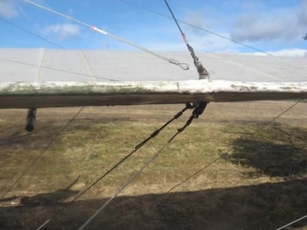

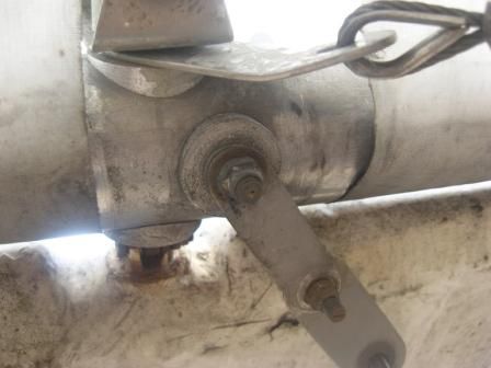

Сергей Анатольевич нужен ваш совет.Где установлены на лонжеронах   крыла ,пластины тросов подкоса? Это те которые   нижние корткие троса держат.Не можем разобрать.то ли на стыке двух труб по средине на буже.толи на одной из труб лонжерона крыла?

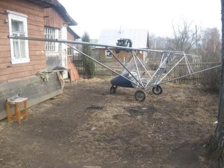

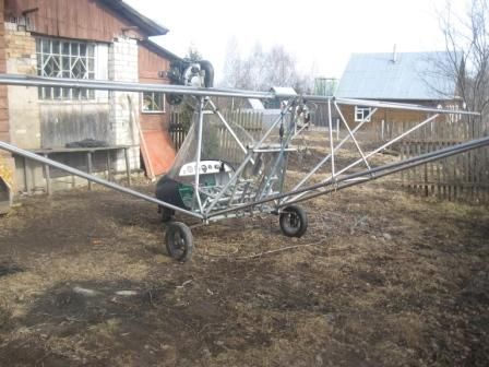

Установил каркасы крыльев 🙂

Володя,большое спасибо за разъеснение теперь все понятно. А самолет у вас классный получается,а мы еще в начале постройки .
Volodya а можно фото более крупно сделать?! Я имею ввиду ваш аппарат.
Если есть вопросы по конкретным узлам- пишите. Чем могу помогу... А так, сами наверное понимаете, невозможно впихнуть невпихуемое в одно фото
