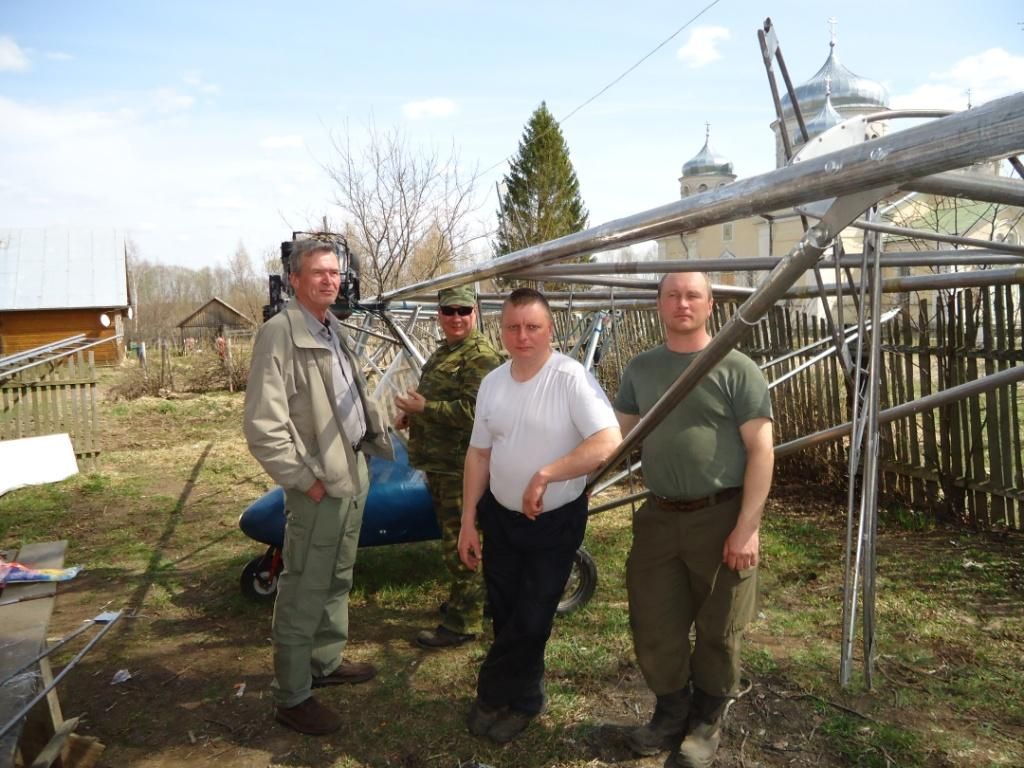

В общем, скоро сказка сказывается, да не скоро самолёты строятся 🙂...

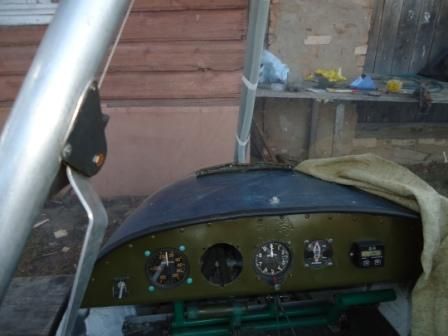

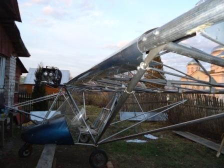

В эти выходные совместными усилиями наклепали часть лобика.
    25,3 КБ · Просмотры: 223
    19,3 КБ · Просмотры: 222
    131,1 КБ · Просмотры: 225

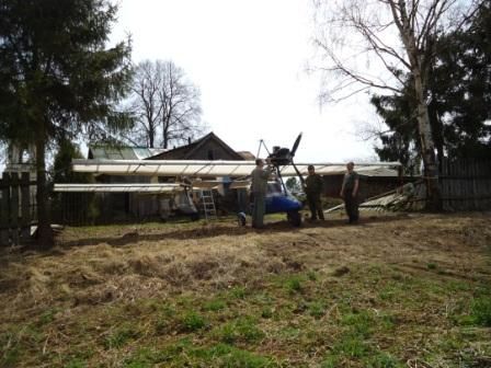

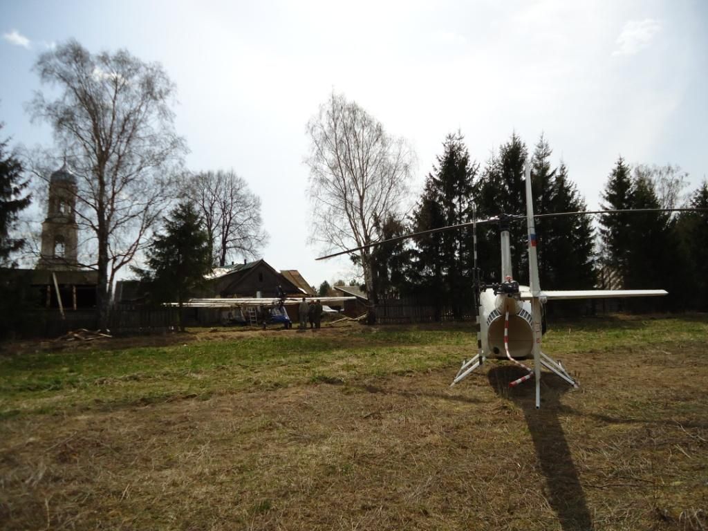

К паре Пилигримов после обеда присоединился Робинсон.
    127,6 КБ · Просмотры: 184
    34,6 КБ · Просмотры: 195
    68,4 КБ · Просмотры: 193
Володя подскажите , какая высота ножек сидения,передних и задних? Обтекатель сами делали? На оперение подойдет труба 30*1.5?
Высота сиденья сзади вроде 25 см. Передние не помню. Тут нет строгих рамок. Как вам удобно сидеть так и сделайте. Единственно, что высота сиденья в задней части должна предусматривать место для установки узлов управления. Обтекатель клеил сам по матрице, которую одолжил Сергей Анатольевич.
На оперение на оригиналах вроде и идет труба 30*1,5. Я использовал 30*1, но в ответственных местах усиливал бужами (перестарался малость).
Владимир,и ,конечно, не забыть загрунтовать весь каркас крыла перед обтяжкой
Спасибо  за ответ. Да еще забыл спросить,с увеличением САХ с 1350 на 1450, длина хвостовой балки не увеличилась? Или так и осталась 2200?
Если я не ошибаюсь, при увеличении САХ был просто перенесен назад узел крепления задних лонжеронов и соответственно верхнее крепление заднего треугольника фюзеляжа. Длина хвостовой балки не увеличилась.

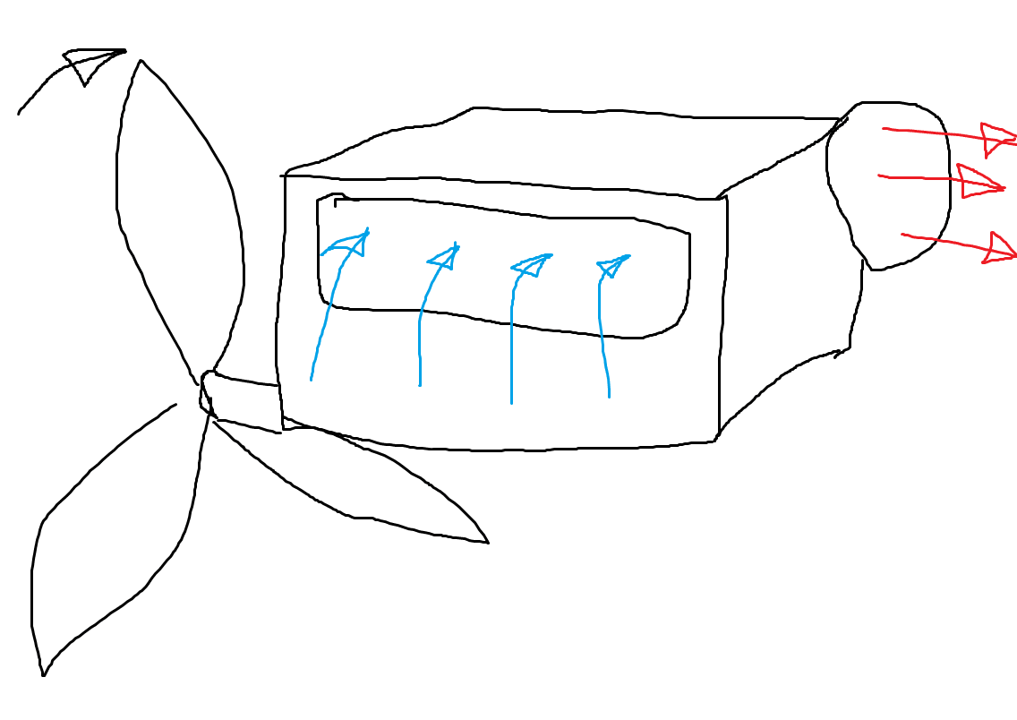

Вчера Пилигрим перебрался на летнее место дислокации, преодолев расстояние 70 км. Полет нормальный 🙂 За зиму в систему охлаждения двигателя РМЗ-640 были внесены изменения. Вместо штатной крыльчатки вентилятора охлаждения установлена самодельная, обеспечивающая обратный отток воздуха и демонтирован дефлектор. Воздух поступает с левой стороны двигателя, проходит через ребра охлаждения и вытягивается крыльчаткой назад. Система охлаждения стала работать эффективней т.к. винт и крыльчатка охлаждения работают в одну сторону. Субъективно самолет стал лучше летать, т.к. теперь на двигателе нет дефлектора, подпиравшего поток от винта. Т.е. при прочих равных условиях, для горизонтального полета обороты можно держать ниже на 200- 300 об/мин в отличии от прежних. Мне так кажется...
Также в результате указанных переделок самолет "похудел" на 1,5 кг  🙂
Вот еще один "пилигрим" поднялся в небо.Примите поздравления!
Нет, речь идет не о моем строящемся аппарате, а о давно существующем Тверском Пилигриме, который гостевал у меня в межсезонье. Свой я надеюсь поднять этим летом и обязательно подробно проинформирую....
Володя вот это очень интересно.Расскажи поподробней.Что за крыльчатка как сделали? дефлекторы для направления воздуха на цилиндры есть?Побольше фоток.
