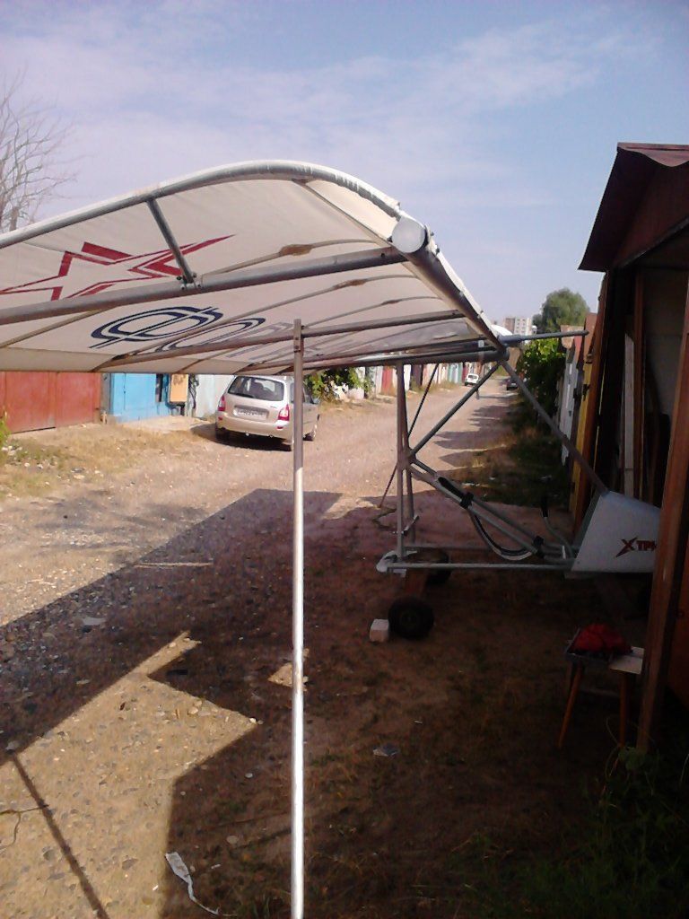

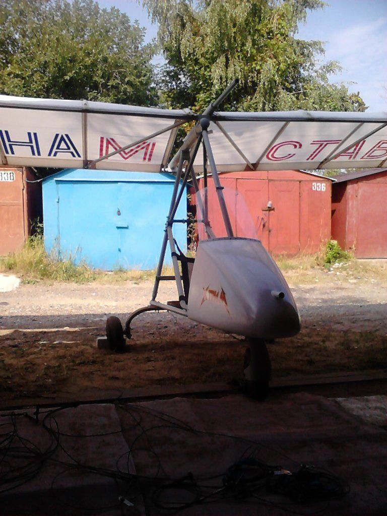

Доброго времени суток, скажите пожалуйста насколько быстро можно у Пилигрима снять консоли? цель - самолет гаражного хранения, т.е. нужно оперативно консоли либо снимать либо складывать как у колба, но как в данном случае быть пока не знаю. Может кто поделиться хорошей мыслью.
Спасибо.
Я делаю подкосный вариант. Сегодня примерил крылья. В одно лицо у меня это заняло минут 30. Я думаю, что тросовой вариант потребует час, полтора.
ТРОСОВОЙ ВАРИАНТ плг -разборка до транспортного  состояния(2 чел)-45-50мин...сборка-аналогично
вариант со складыванием...как то не срастается...может,кто придумает
За полтора часа мы распутали тросы и 3 раза сняли и подвесили крыло. Накинуть обе консоли, подвесить троса и натянуть, ну минут 5-6 наверное. Правда не знаю как у вас, а тут троса крепятся к крыльям через хитроумные быстродействующие замки, а натяжение всех тросов одновременно, осуществляется невооруженной рукой, вращением  мачты по оси, в два-три поворота кисти
Все может быть конечно, но мне сложно представить как за это время можно самолет перевести из транспортного положения в рабочее. Уверен, что указанного Вами времени (5-6 минут) хватит только лишь, чтоб провести предполетный осмотр узлов крепления тросов.
Потом на фотографиях я не увидел ни одного узла крепления тросов. Можно их показать крупным планом?
