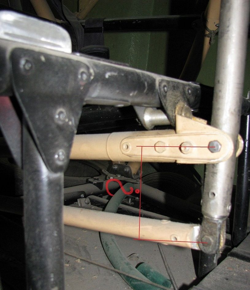

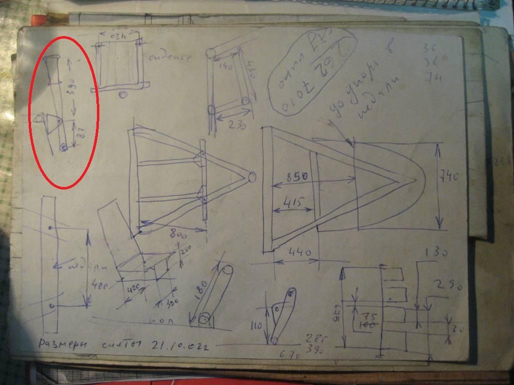

У кого есть размеры качалок на элероны и расстояние от оси до оси на ручке управления самолетом?
Заранее благодарю.

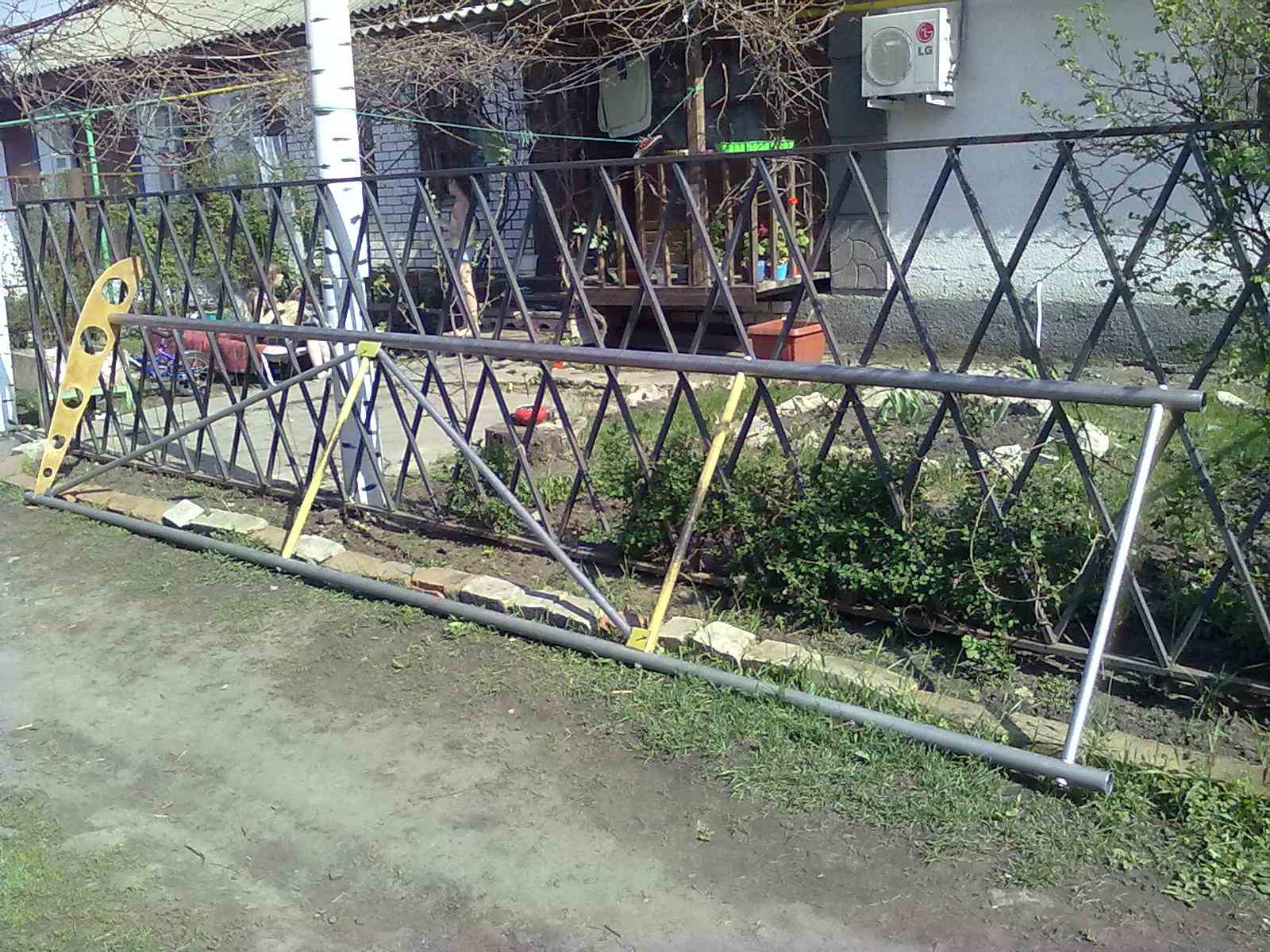

Смотри стр. 46 и 47 этой ветки. Там есть кое что. Нужно, чтоб в итоге при определенном отклонении ручки обеспечивалось соответствующее отклонение элерона. А какие будут плечи и расстояния между осями не суть важно. Лиш бы крутилось, вертелось и ни за что не задевало  :IMHO Удобно на миллиметровке нарисовать узлы в нейтральном и крайнем положениях и посмотреть какие хода получаются.
В нормах проектирования СЛА есть такие данные:Нагрузка на педали-90 кг,по крену по-моему 30 кг и по тангажу 60кг(если память не изменяет) Потом ручка в р-не руки должна ходить на 170 мм ,а отклонение поверхностей - + 25 град.Вот от этого я пляшу.Еще бы дифернциал по крену придумать. :-/

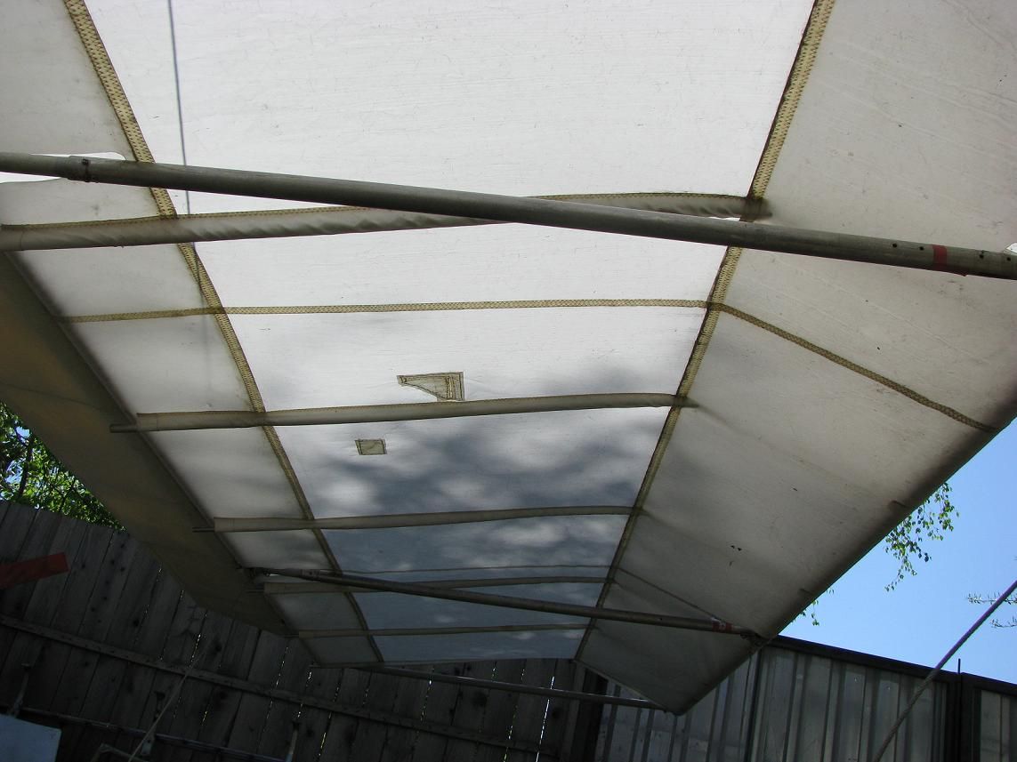

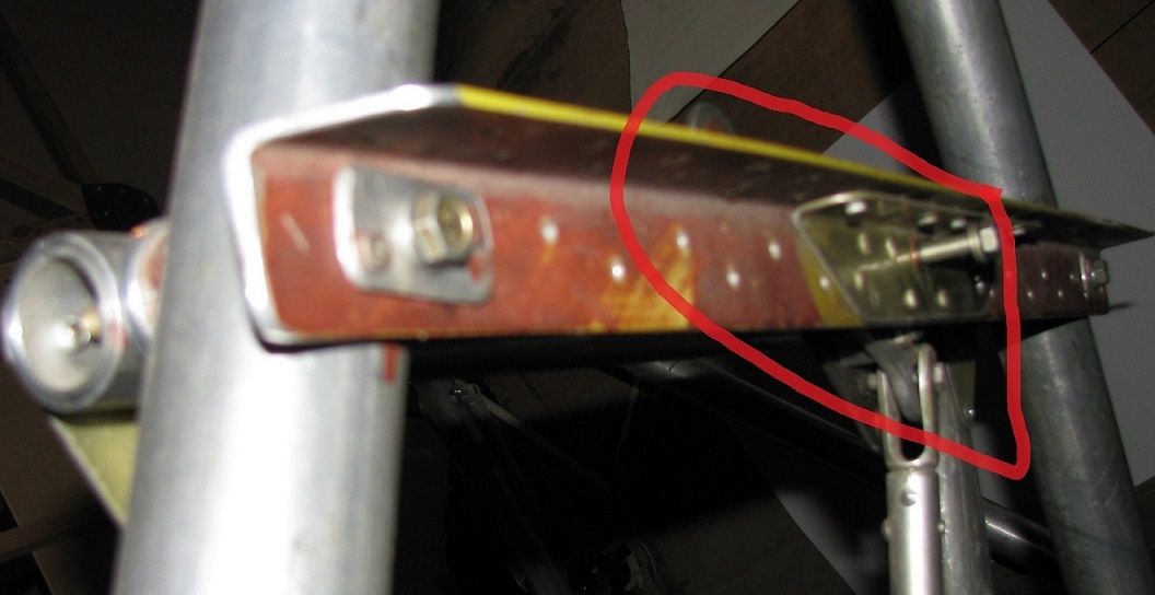

Вопросик по крылу - однослойное с расчалками не имеет никаких диагональных распорок, жесткость как я понял обеспечивают сами расчалки  и троса, идущие на хвостовое оперение. При переходе на подкосы поидее должны стоять диагональные распорки или крест на крест троса между трубами лонжеронами. В случае однослойной обшивки как-то не хочется этого делать , есть реальный выход?  на квиксильвере распорки есть.
Спасибо.
Это так.
Я так и сделал.
Не понятно в чём суть вопроса?

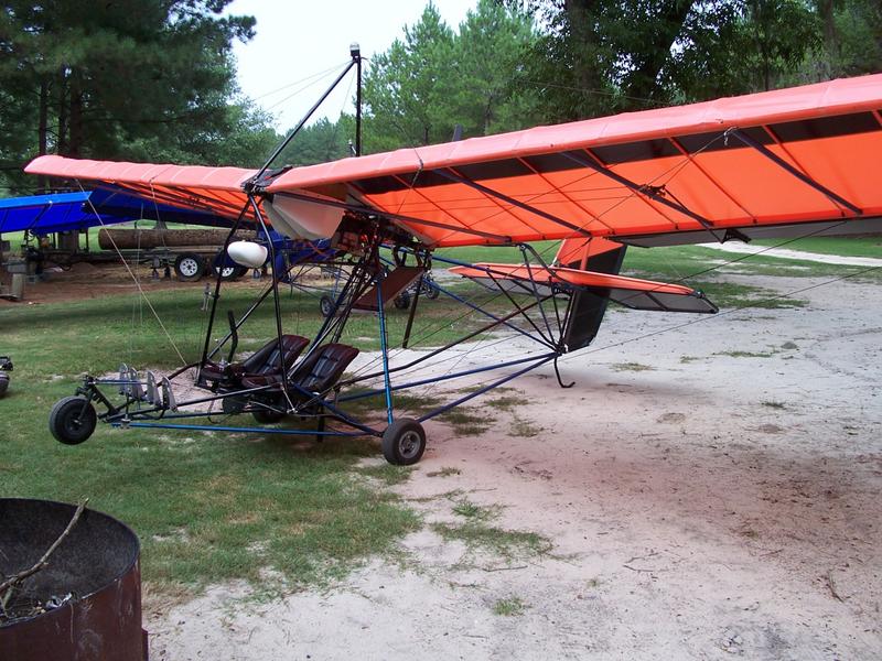

на крыльях с расчалками вместо подкосов однослойники делаются без диагональных распорок
попробую залить фото
    99 КБ · Просмотры: 186
    105,9 КБ · Просмотры: 196
    62,3 КБ · Просмотры: 199
видно что когда приминяют подкосы каркас крыла усиливают от диагональных перемещений распорками, на фото квиксильвера видно в плохом ракурсе но под обшивкой эти трубы видны, также как на подкосном пилигримме.
Просто в случае с однослойником эти трубы будут создавать дополнительное сопротивление.  Думаю тут либо делать двухслойником либо вместро расопрок поставить диагонально троса, чего не хочется.

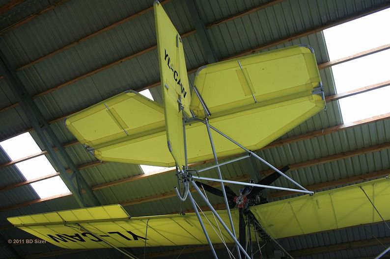

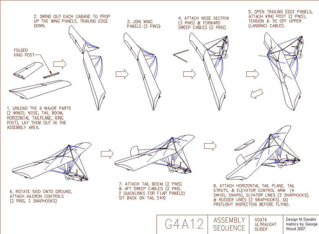

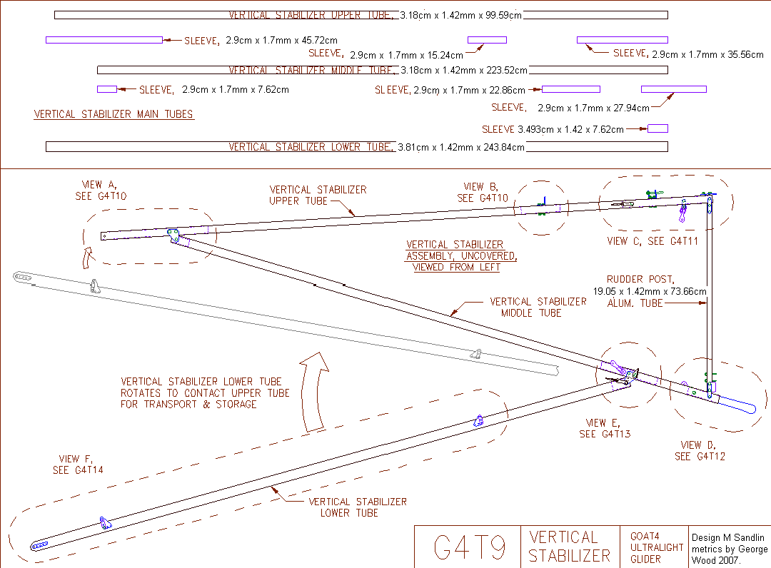

Глобально все же хочется быстроразборный аппарат, трубы на пилигрима уже закуплены, вот продумываю в каком варианте будет лучше. Хвост хочу по принципу как на goat с быстросъемным стабилизатором.

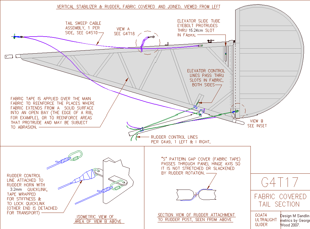

в том и дело, что ко всему надо подходить логично : ) , у меня конкретная цель разборный самолет, трудозатраты на двушку такие как и на одноместный, имеется новый рмз 500 авиа со всем необходимым,  поэтому выбор либо квиксильвер либо пилигримм т.к. реально с 50 л.с. эти самолеты нормально летают. База пилигрима проще и надежней,  теперь изучаю разные технические решения, хвост решил делать как на гоате, с сохранением площадей рулей и длины балки пилигрима. Привод на рули тоже хочу гоатовский
По крылу трубы закуплены, но реально еще не определился с конструкцией, разбирать консоли нет смысла нужно чтобы просто быстро отстыковывались, поэтому можно как на латах так и с нервюрами. С нервюрами в принципе просчитал, ткань есть в совем городе, нервюры думаю пенопластовые с фанерной полкой. Хочу вариант с мягкой обшивкой посчитать на латах, не могу найти кто торгует дакроном или лавсаном, у нас на форуме не отвечает товарищ,  а по ссылке тоже не могут дать информацию дакрон закончился и по продаже ничего сказать не могут

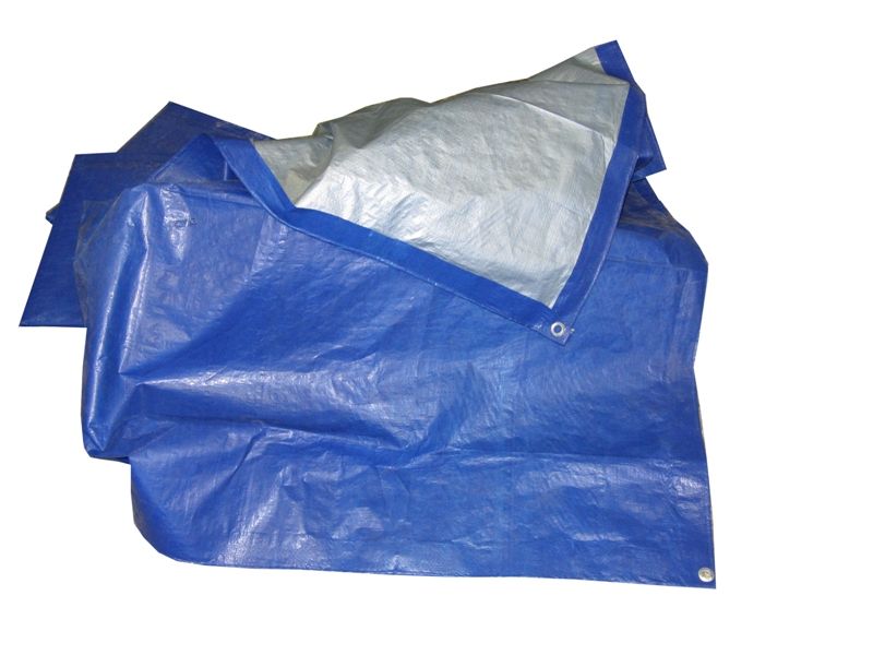

Вопрос, есть альтернатива дакрону и лавсану? можно ли использовать другие ткани, хорошие характеристики ткани оксфорд http://texnotent.ru/tkani-oxford.html       применял кто-нибудь?
Присоединяюсь к вопросу. Кто-нибудь пробовал этот оксфорд?
нашел некоторые характеристики http://www.tentland.ru/catalog/oxford
не понравилось что при разрыве удлинение 40-50 процентов, но при этом сама разрывная характеристика хорошая
Читал, что ксфорд встречается как полистеровый, т.е. он же лавсан или дакрон. Так и капроновый, а следовательно и несколько другие характеристики материала. Наверно надо узнавать непосредственно при конкретной покупке, что за конкретная ткань продается. Полиуретановая пропитка легко растворялась от 88 клея, разбавленного бензином.
Мы брали оксфорд на хвостовое оперение. Не пошел. Он тянется. Я точно не помню его плотность, но.... не то.
Мы купили целый рулон пленки пропиленовой из которой делают полога(Анатольевич видел крыло из этой ткани у Валеры, в Батайске). Потратили на него аж 3 тыщи рублей. В рулоне, если мне не изменяет память 50 квадратов. отличное крыло вышло. плотность ткани 180 гр. Она трехслойная. После надреза рвется с неохотой, воздухо-непроницаема, натяжку производили утюжком. Уже почти год висят под открытым небом пробники. Валера их периодически треплет. Конечно качество ткани упало, но провисеть год на солнце у нас летом, где в полдень вода закипает в ведре, если забыть его убрать, в дождь, в ветер, ну вы меня поняли... и в хвост и в гриву эти пробники - пока справляется ткань. Я думаю на несколько лет ее должно хватить, тем более цена ващпе ни кусается.
