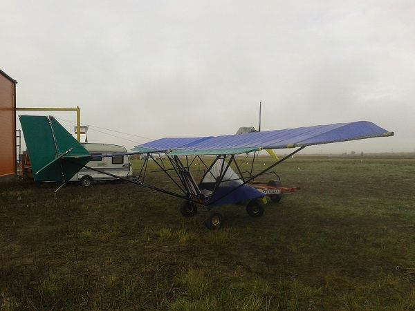

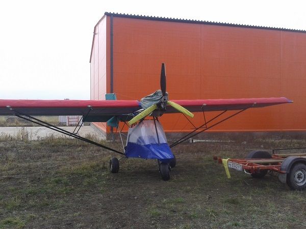

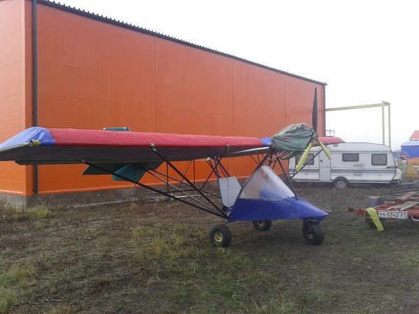

Сергей Анатольевич, получился вот такой Пилигрим.
Когда разберёмся с центровкой, выложу видео. Громко не смейтесь.

Валера,наши поздравления....сделано весьма добротно
Очекнь интересно.какой ресурс будет у обшивки крыла....
как ведет себя в воздухе?
Александр Владимирович.по Володиному Пилигриму-очень важно знать работу двухконт. крыла в этой компановке....поэтому и летали на срыв
срыв мягкий.без тряски рулей.тутже валится вправо....из за отсутствия крутки крыла-устойчиво не парашутирует...ппосле отдачи ручки-энергично разгоняется...потеря высоты не более  10м
устойчивость и управляемость-на весьма хорошем уровне.....
дальше будем играть центровкой(запереднять...)
потом отпишу..и видео выложу
Тяга вв всего 120 кг.....на 582 моторе....винт оч. маленький....будем решать...
но взлетает и набирает высоту хорошо(на глаз-вар плохо кажет)..
Сергей Анатольевич,что-то я не пойму: у вас  Пилигрим при тяге 120кг нормально набирает высоту, а на Икарусе при тяге 150кг и большем по площади крыле-набор 2м.с.Крыло там и там-полнопрофильное. Есть какие мысли по этому поводу. На какой скорости производился набор высоты на Пилигриме.
Александр  Владимирович,ну я летал один...скоропод. где то в районе 2мс..Vнабора-60-65 кмч...почему так у Икаруса-фик знат...может тоже винт не подобран...а может скорости поболее...всетаки сопротивление от квадрата скорости растет
на завтра запланировали облет с новым винтом-ок. 150 кг тяги(на земле- понятно)...если погода позволит
отпишусь
а с одноконтурным-сейчас летаем на учебном в двухместном варианте с тягой 90-95кг РМЗ-640...скороподъем около 1м
Сергей Анатольевич,то что винт не подобран, я тоже склоняюсь к этому выводу. Винт нужно менять, думаю крутка лопасти не совсем подходит к этим скоростям. Сейчас на Икарус пытаемся поставить автоконверсию,весной посмотрим,что получится. Не маловата скорость набора высоты 60-65к.ч.? Может поэтому вертикальная всего 2м.с. Хотя с такой тягой и не удивительно.
Добрый вечер, обшивки крыла года на три хватит, в воздухе не каких отклонений не было, но слишком передняя центровка, взлетает км 50 , летит ровно и не хочет нос поднимать . Когда поправлю, отпишусь .Обтекатель д16т 0.5 ,стекло 1,5 мм поликарбонат . СПАСИБО за поддержку. :~)
но слишком передняя центровка, взлетает км 50 , летит ровно и не хочет нос поднимать . Когда поправлю, отпишусь .Обтекатель д16т 0.5 ,стекло 1,5 мм поликарбонат . СПАСИБО за поддержку. Лечу
Судя по фото, слишком передней центровки быть не может. Или мала скорость набора высоты, или мала площадь стабилизатора и рулей высоты, или малы их углы отклонения.
