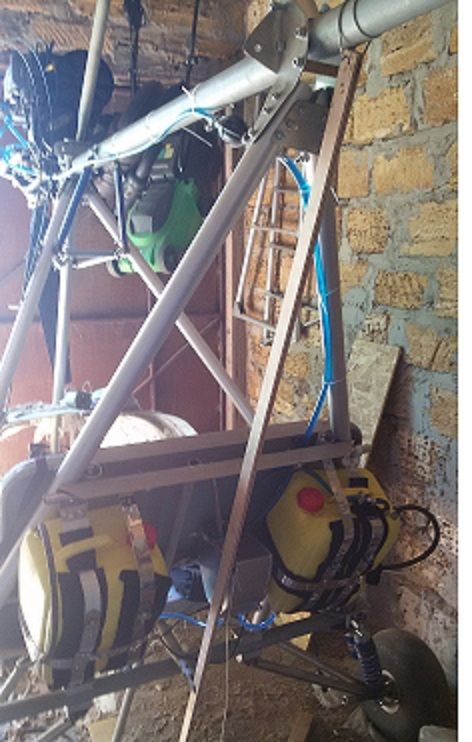

Топливная......... не протекает пока.

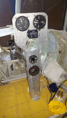

Шо бы ветка не вмырала.Вот изготовил "инструмент панел"Дыра зияет вместо ВД-10.
