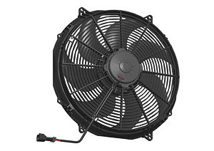

Просмотрел много информации по электрическим вентиляторам и нашёл здесь компанию которая продаёт одни из лучших электрических вентиляторов для охлаждения радиаторов - фирмы SPAL:
Selecting Electric Radiator Fans the Right Way
Сравнить Вентилятор SPAL VA91-ABL326P/N-65A, Вентилятор Spal VA18-AP71/LL-59A (385 мм) автомобильный, Вентилятор Spal VA33-AP71/LL-65A (385 мм) автомобильный, Вентилятор Spal VA33-AP91/LL-65A (385 мм) автомобильный,
Но изучив эту тему более подробно, всё таки решили от него отказаться. Главными аргументами в этом решении были лишний вес вентилятора, но самое главное - уж очень большой ток он потребляет, а на нашем самолёте и так много потребителей с большой токовой нагрузкой.
Решили, что для создания потока воздуха через радиатор на земле всё таки использовать вентиляторы самолёта, а в полёте поток воздуха обтекающего фюзеляж. Пока остановились на этом варианте, если на испытаниях окажется проблема с охлаждением двигателя на земле, то электрический вентилятор всегда можно будет добавить в систему.

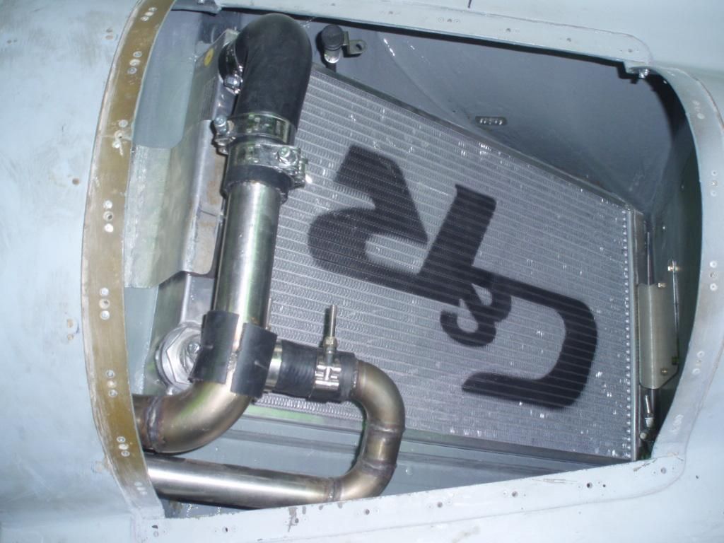

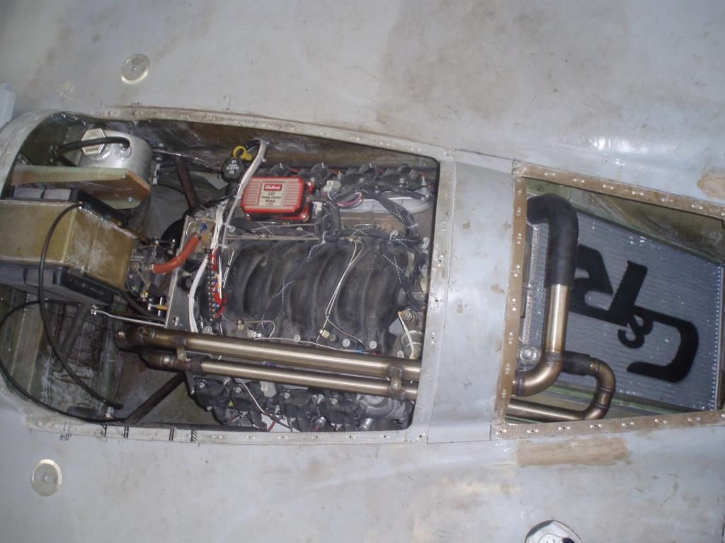

Радиатор уже стоит в фюзеляже и "двигать" его не очень бы хотелось и особенно некуда, тем более не хотелось этот процесс превращать в основательную переделку планера самолёта:

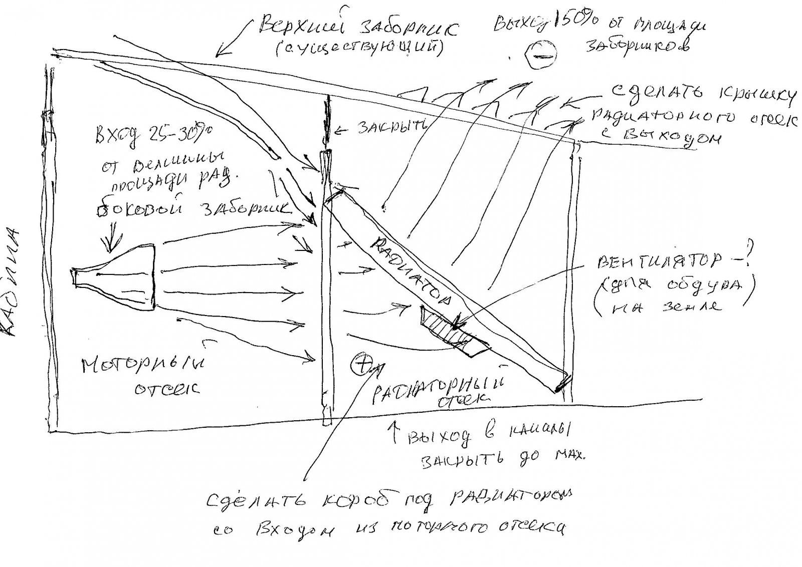

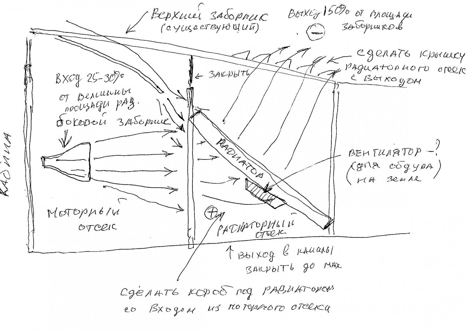

Поэтому планировали сделать систему обдува радиатора как-то так:
При этой схеме радиатор оставался на месте, добавлялись NACA воздухозаборники по бокам моторного отсека и переделывался вход воздуха из верхнего воздухозаборника, изменялся выход воздуха из радиаторного отсека, что позволяло убрать горячий воздух(после охлаждения радиатора) из каналов. Эта схема обдува обеспечивала хороший обдув радиатора в полёте, а та-же хорошую вентиляцию моторного отсека.

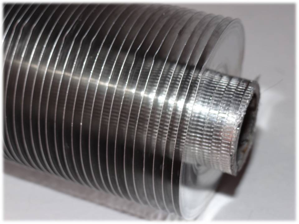

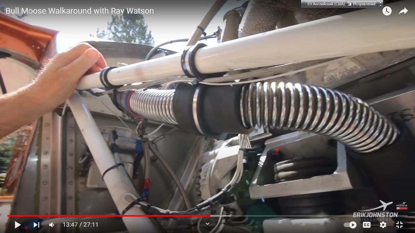

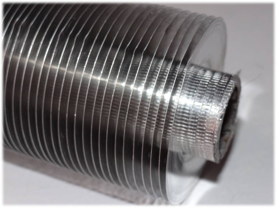

Я обратил внимание на то какие у вас длинные патрубки охлаждения из нержавейки сделаны. Можно заменить их на такие же из алюминия .теплоотдача однозначно вырастет, а вес станет меньше. Продаются еще оребренные трубы -из них если сделать то вообще будет хорошо.

Но. В итоге поставили выпуск воздуха после радиатора в канал перед вентилятором. В вашем случае Это единственный способ обеспечить охлаждение на земле.
Вы наверное не помните сколько разговоров было по поводу выхода горячего воздуха в каналы перед вентиляторами? Хотя я не видел большой проблемы в этом, всё-же решил вывести воздух от радиатора минуя каналы вентиляторов. Это прекращало хороший обдув радиатора воздуха на земле и вынуждало к использованию для этого электрического вентилятора, однако не решало всех проблем с охлаждением. Здесь вы опередили меня с рассказом о том что в конце концов мы сделали. Только лётные испытания покажут насколько хорошо мы решили проблему с охлаждением(обдувом радиатора) и как это повлияет на эффективность работы вентиляторов.
Напомню, что при старой схеме обдува радиатора, двигатель неплохо охлаждался на земле, но в воздухе начинал греться. Всё это усилилось с установкой убираемого шасси(добавления его обтекателя). Скорее всего этот обтекатель изменил вход воздуха в каналы вентиляторов, а так-же ухудшил вентиляцию моторного отсека и в том числе обдув маслорадиатора.

. А с гофрированными трубами Вы хорошо подметили, там их используют и мы их имеем в виду,
Я так понял Evsh имел ввиду водопроводные гофрированные трубы из нержавейки.
Конечно у них теплопроводность повыше чем у резиновых шлангов.
Но я делал из гофротрубы 32мм тепло обменник вода-вода, для передачи пары киловатт тела нужно было с десяток метров трубы.
Для вашего движка метр, два такой трубы особой роли не сыграет. Пользуйтесь тем, что удобней.
Нет я имел в виду трубы для калорифероф с оребрением из алюминия .Я же ссылку давал чтоб понятнее было о чем речь шла. Посмотрите какая у них площадь оребрения на погонный метр трубы . При такой длине патрубков как на фото ,площадь охлаждающей поверхности будет сравнима с еще одним радиатором. Можно такие использовать Оребренные трубы L, LL, KL, G.

У самолета нет проблем с отдачей тепла от радиатора воздуху. Есть проблема отвода нагретого воздуха от радиатора, вентиляции моторного отсека. Решение предлагалось и не одно, но автор решил идти своим путем. Имеет право.
Не уверен как легко будет гнуть эти трубы и крепить. А вот те что я показал на фото, гнутся "от руки" и их можно крепить обыкновенными хомутами.

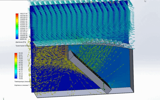

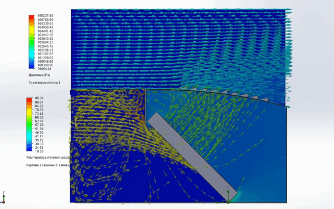

Отношение площади выходного канала к входному 1,5, скорость потока 180 км/ч. Возможно нужны дефлекторы. Рисунки ни на что не претендуют.
