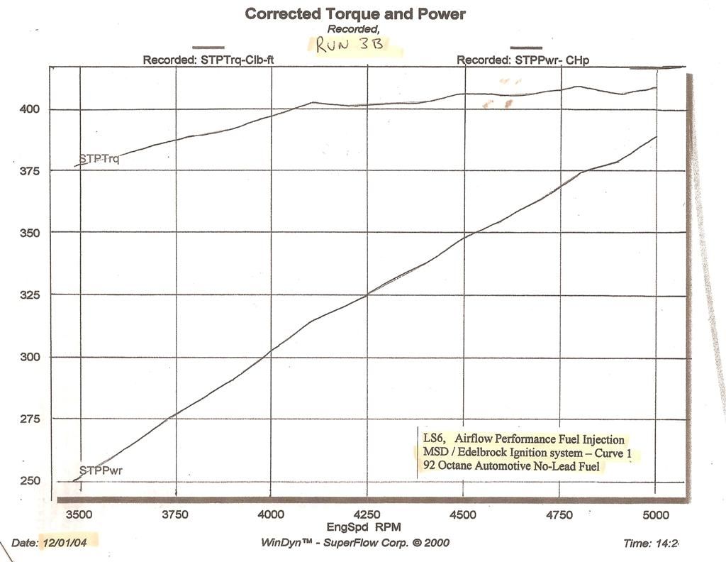

В оправдание "коней" могу сказать, что не уверен на 100% что мы имеем 388лс на 5000об/мин, так-как это было заявлено продавцом двигателя в 2005 году. Двигатель имеет электронное зажигание фирмы Win brook которое идёт с 4 чипами настроек. Мы используем один из них, а остальные неизвестно где и кто знает что это тот чип который использовали при тесте двигателя? Мы этот двигатель не тестировали и кто знает что он выдаёт 388лс, а может только 300? Я не могу это гарантировать. Вот мы и пытаемся "выжать" всё что можно из "чёрт знает чего". На будущие самолёты(а может и на этот) будем ставить LS-3 двигатель, а тот уж точно выдаст 480 "кобыл" если нужно - проверено:
Если двигатель этот Двигатель LS6 технические характеристики. Chevrolet LS6
То пррмерно 380 лс и получается. Обороты у Вас в районе максимального крутящего момента, нетрудно мощность прикинуть. 360-380 и будет.
Имху
Имху
Здесь информация от продавца двигателя, от неё я и "пляшу", так-ли это я не знаю. Двигатель не стандартный LS-6, а конверсия, с другим зажиганием и впрыском топлива, так-что его показатели отличаются от показателей "стандартного LS-6. Проверить это можно только если снова поставить двигатель на стенд и снова его проверить в существующей комплектации. У нас кто такие услуги предлагает?
