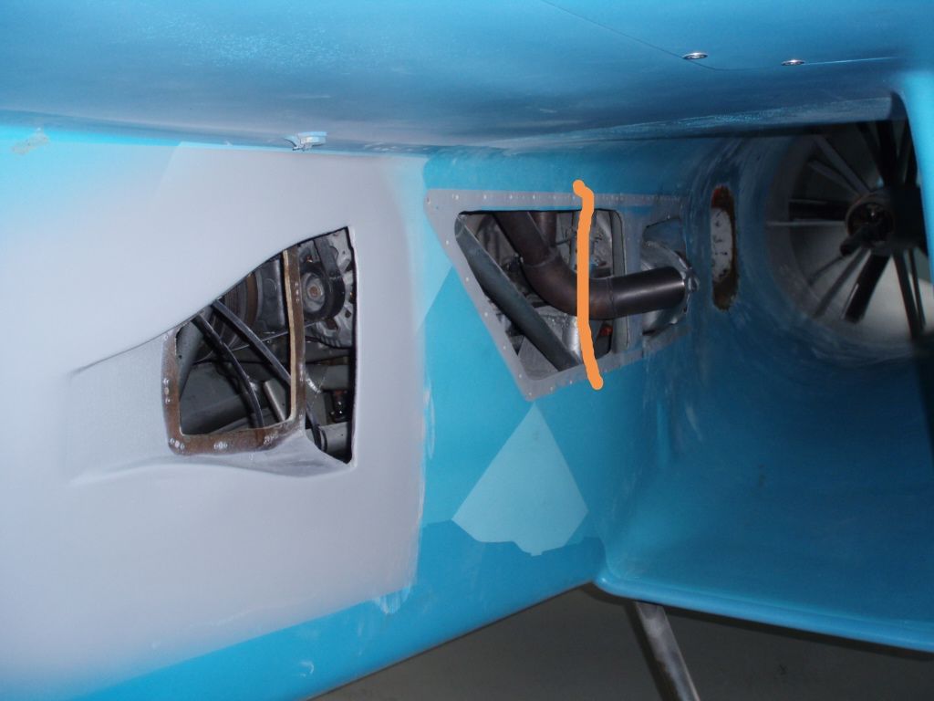

Обрезать аыхлопные патрубки максимально, чтобы обтекатель патрубка стал играть роль камеры смешения прямоточного эжектора, воздух из моторно отсека выдет высасываться выхлопом.

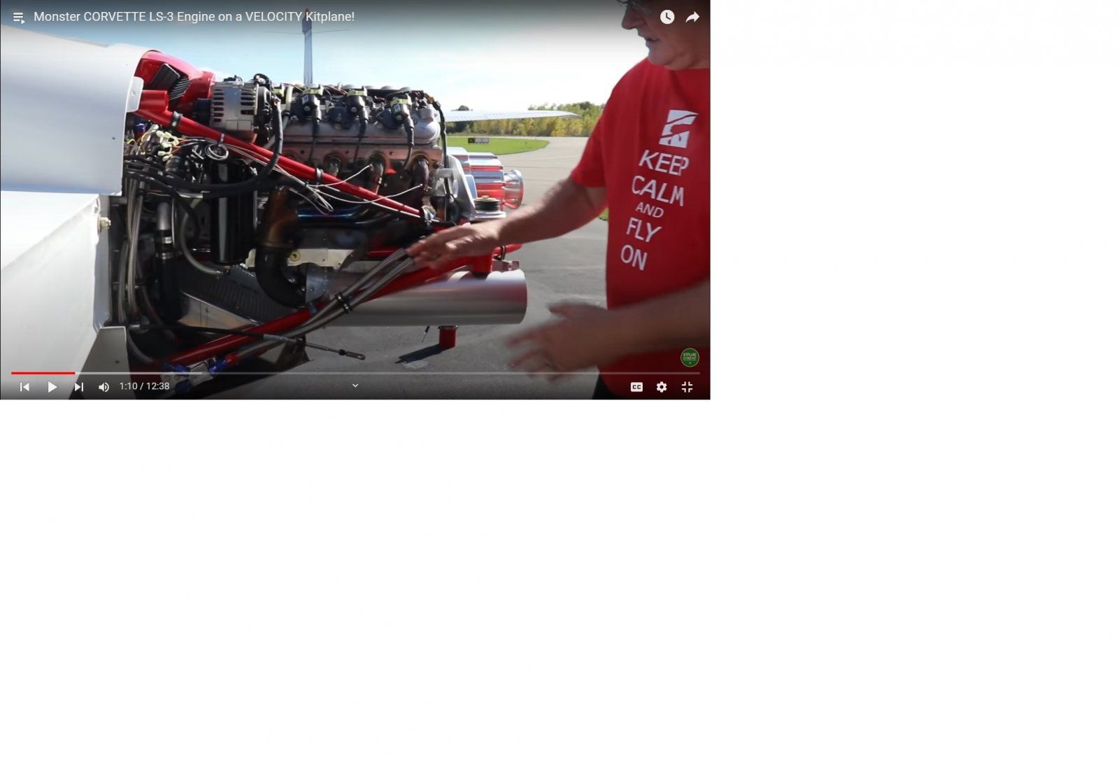

На этом видео хорошо об этом принципе рассказано, но эта система на нашем самолёте не очень хорошо становится, тем более она в основном для охлаждения на земле, а для полёта всё равно нужен хороший воздухозаборник и обдув радиатора набегающим потоком. А у нас как раз этого потока в воздухе и не хватало, на земле двигатель не грелся даже на взлётном режиме. Сейчас с боковыми воздухозаборниками и изменённым выходом воздуха из радиатора эта проблема должна исчезнуть, а повлияет это на работу вентиляторов, посмотрим на испытаниях.
На видео немного о принципе использовании выхлопа двигателя для охлаждения радиатора на земле, а для охлаждения в полёте работает воздухозаборник типа мустанговского(Р-51), установленного снизу радиатора. Я уже об этой системе обдува радиатора на самолёте Велосити писал выше.
Видео и фото из него(смотреть с 1:00 минуты):
Эта система эквивалентна установке вентилятора принудительного обдува/отсоса аоздуха от радиатора. Работает аналогично, только "бесплатно". Что на земле, что в полете. Если га земле двигатель не греется даже га взлетном режиме в течении продолжительной "гонки", то дело не в эжекторе. Возможно в полете просходит, например, аэродинамическое затенение области, где находится воздухозаборник, там падает сьаьическое давление, сеажем, изза особенностей обтекания этой области и в результате расход падает и тд. Или наоборот, изза торможения потока, опять же изза особенностей обтекания, вырастает давление на выходе охлаждающего воздуха и это противодавление не дает нормально омывать радиатор. Нужно много думать и ковырятся.

Всё правильно! У нас это и происходило, я уже об этом тоже писал ранее. На земле мы даже имитировали полёт по-кругу - несколько минут на взлётном режиме(взлёт), 10-15 минут на номинальном режиме(полёт по-кругу), 5-10 минут на пониженном режиме(заход и снижение). Всё было в норме - температура ОЖ была в пределах нормы. Но во время реального полёта, в тех же условиях - двигатель начинал греться. Это говорит о том, что в полёте проход воздуха через радиатор(его обдув) уменьшался. Об этом Вы пишите и мы пришли к такому-же выводу. Решили перенести выход воздуха в другую зону канала(ближе к вентилятору) - похоже в передней части канала(где раньше был выход воздуха от радиатора(выход валов вентиляторов), в полёте создавались неблагоприятные для его выхода условия.
Вы так-же правильно говорите о электрическом вентиляторе обдува радиатора, он бы нам ничего не дал - поэтому мы решили его не ставить.
Я уверен что при этой(переделанной) системе обдува радиатора, поток воздуха через него в полёте улучшится. А работа вентиляторов сильно не изменится, так-как у нас и до этого воздух обдува радиатора и выхлоп мотора так-же выходили в каналы.

Эжектор это не плацебо, в данном случае это прямое использование де факто бросовой энергии выхлопа для совершения полезной работы. Для интесификации обдува радиатора такая система не отбирает ни ватта мощности с вала двигателя. Энергия/мощность выхлопа у двс примерно равна его мощности на валу, те для вашего случая это 300лс. Даже 10% от них задействованных для целей обдува(а это обеспечивает элементарнейшая конструкция) закрывают хотелки. Если позволяют ограничения по габаритам. Эжекционная система автоматическая, выше нагрузка, выше расход топлива, выше температура двигателя, выше темперптура выхлопа, сильнее эжектирующее действие, интенсивнее обдув. Эжекторная система обдува радиаторов еще на танках КВ применялась. Фура в сравнении с ними та же легковушка. 😉

Как мне представляется, на земле не было проблемм изза того, что отвод/отсос воздуха от радиатора обеспечивало разряжение в канале импеллера. Те в качестве эжектора работали маршевве вентиляторы. В полете картина менялась изза набегающего потока. Впрочем это Вы и сами знаете.
Использование же эжектора-выхлопной трубы от давления в канале мало зависит, те он должен дать примерно одинаковые результаты и на стопе и в полете. Дело еще может быть в углах срезов вентиляционных каналов, если в них набегающий поток может хоть немного "задувать", то будет рост местного противодавления.

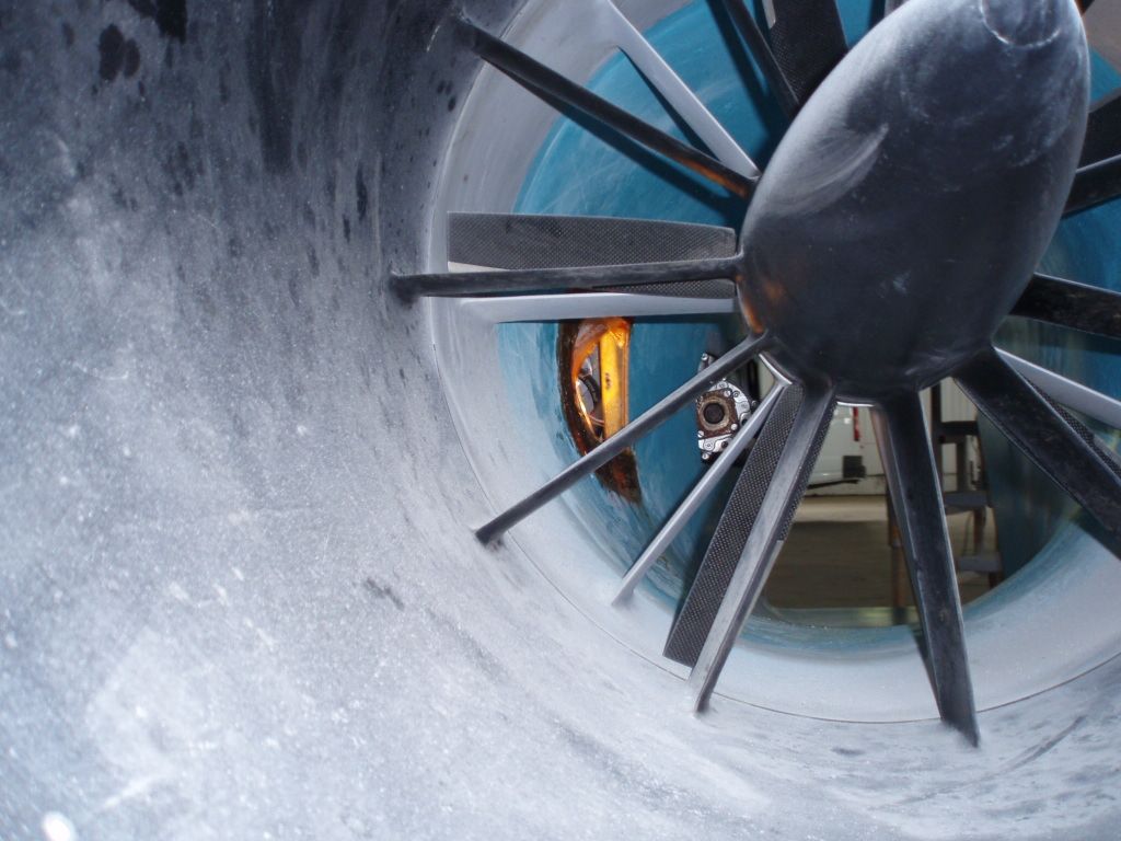

Задний обтекатель ступицы винта сделать сварным радиатором. Двенадцать спиц, сделать алюминиевыми трубками без оребрения, можно овальные. При снятии сопел, систему охлаждения придется разгерметизировать. Выхлоп тоже желательно вывести за вентиляторы. Где-то раньше, я делал примерный тепловой расчет возрастания давления, но на несколько мм неправильно взял диаметр вентиляторов.
Всё правильно, но это в теории. А в практике - у меня даже "волосы дыбом" становятся только представив всю сложность изготовления и не надёжность такой системы охлаждения. Я вообще-то практик и при высказывании идей или принятии решений, всегда беру во внимание тот факт, как это будет выполнено, как это повлияет на сложность, эксплуатацию и т.п. Везде нужно делать компромисс(особенно в авиации), где можно чего-то улучшить но 1%, но в другом потерять 10%.
Даже приведу пример из Вашего совета:
Сколько нужно будет трубок и какого диаметра провести через эти "спицы" статора вентилятора, что-бы была адекватная площадь поверхности обмена? Как это всё собрать в одну "кучу" и соединить с трубопроводом к и от двигателя? Сколько такая система будет стоить в отношении к обычному радиатору? Кто это будет делать? Как такой статор сделать аэродинамичным и насколько это(увеличенное сопротивление) повлияет на работу вентилятора? Что-бы всё это проверить на практике нужно будет сделать в одном экземпляре - насколько сложнее и дороже это будет? И если эта система позволит получить мне больше(и на сколько) тяги
и будет-ли всё это стоить(сложность, стоимость, надёжность) этого?
